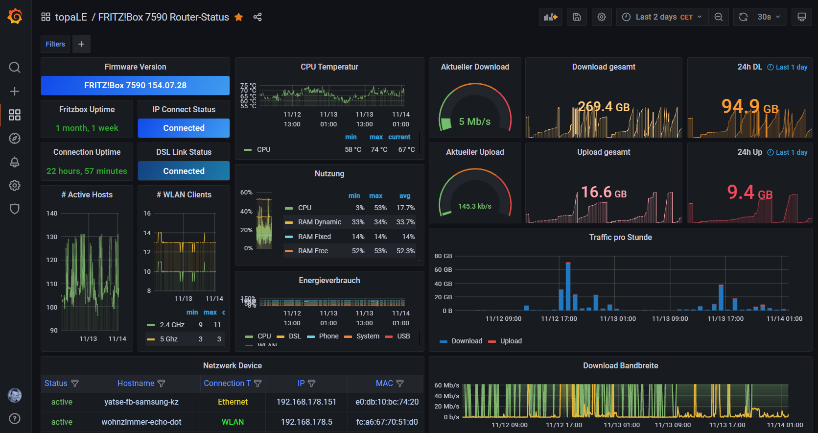

Es gibt doch fertige Dashboards für Grafana speziell für die FritzBox. Ich habe das umgesetzt mit Proxmox LXC mit Prometheus DB inkl. Grafana LXC auf getrennten Containern.
Bei Fragen zur Umsetzung einfach melden ;-)

Für meine 7590 musste ich unter anderem die richtige metric für die verfügbare Bandbreite im Up/Downstream raussuchen und eintragen:
Kann mir vorstellen, dass es bei anderen Modellen auch Abweichungen geben kann.
