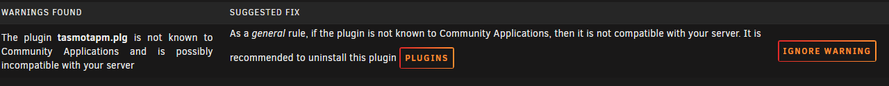

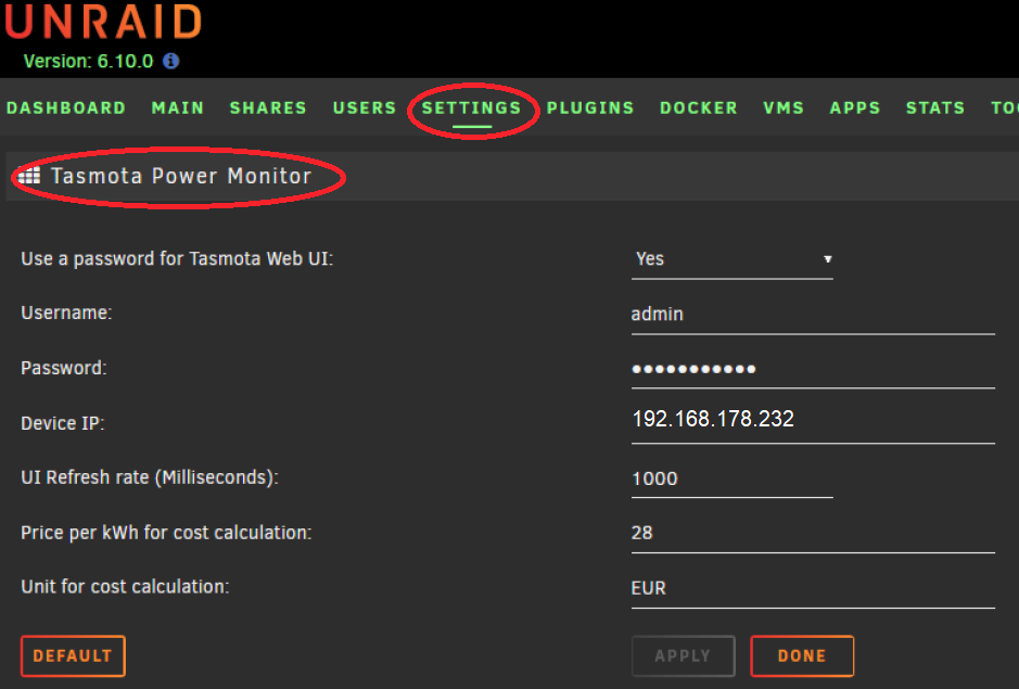

Zusammenfassung der Situation bei mir, falls jemand anderes auch so auf dem Schlauch steht, wie ich:
Hardware: BlitzWolf BW-SHP6 (15A Edition)
geflasht mit 11.1.0 (FW Stand: April 2022)
Direkter Link zum Plugin: https://raw.githubusercontent.com/Flippo24/tasmotapm-unraid/main/tasmotapm.plg
[Ergänzung: Wie man unten im zweiten Screenshot sieht, meldet "Fix Common Problems" danach ggf. einen Fehler, den man dann wohl Ignorien muß.]
Einstellung bei mir (IP angepasst) über Settings/Tasmota Power Monitor:
