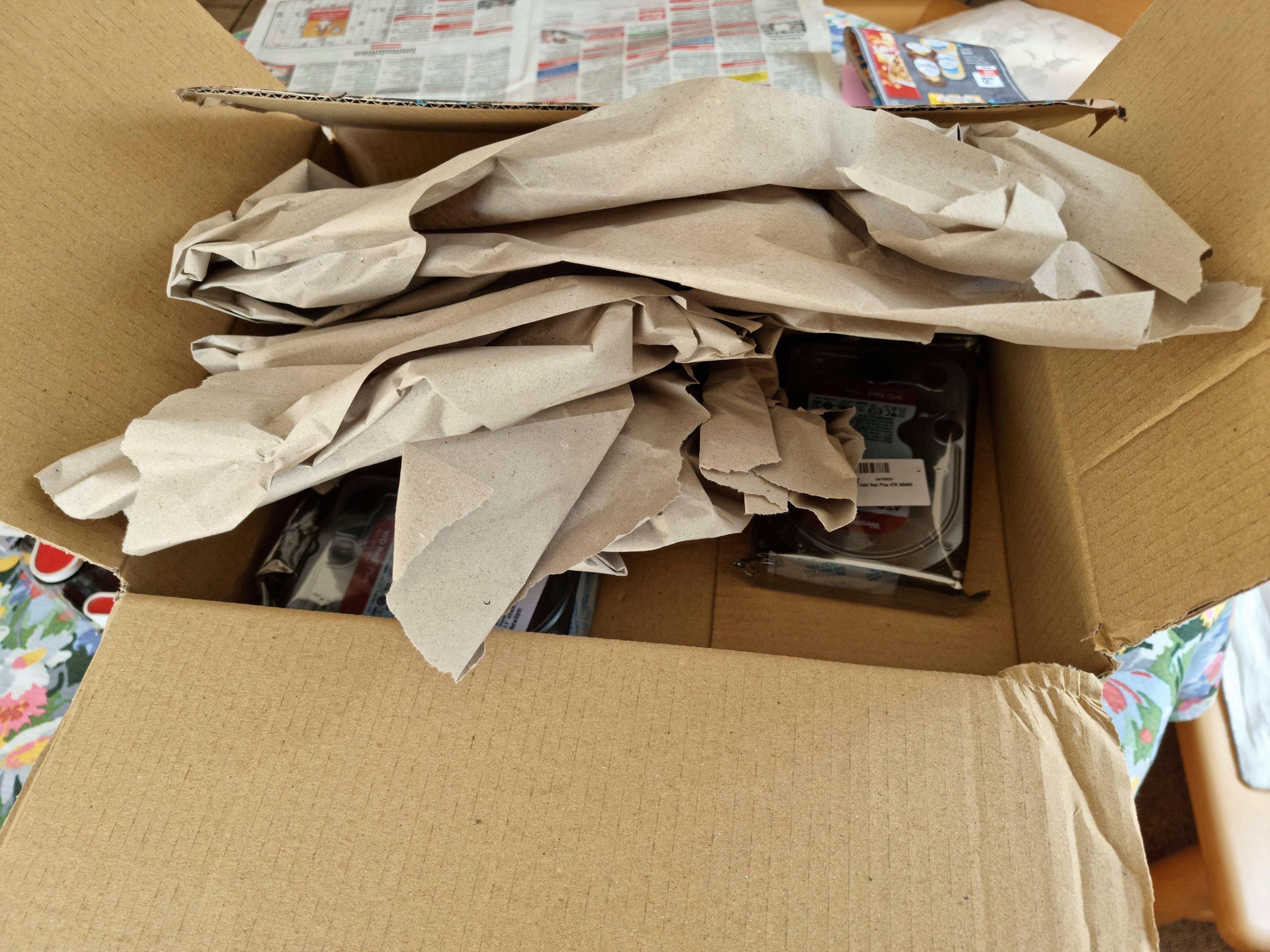

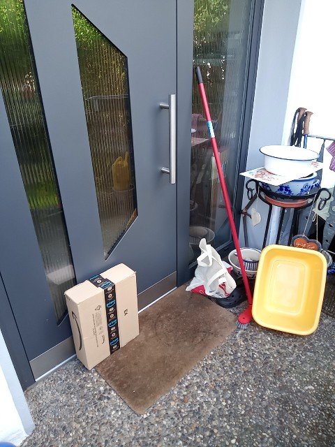

Omg bestellt die festplatten bloß nicht bei Amazon
Die kamen Lose.....

Ich Pack sie nicht aus.
Wenn du das Paket an der Tür anschaust sind die Platten mindestens einmal durch den kompletten Karton einmal gegeneinander und auf den Boden geschlagen.
Das ist die Ersatzlieferung von der ersten wo ich beim Kundendienst schon das Problem geschildert habe
Ich bin der Meinung ich mach keine Datensicherung und das ganze drum herum und nehm dann solche Platten weil ich sie ja eh tauschen könnte
Für mich gilt das als vorgeschädigt
Kosten schließlich Geld
