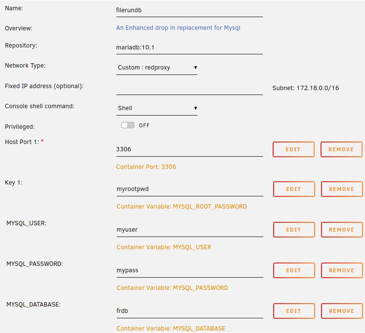

Lo primero, es que FileRun necesita una base de datos, así que vamos a montar MariaDB en Docker.
Usamos la etiqueta 10.1, recomendada por FileRun en la documentación. El resto de parámetros son autoexplicativos y complemtamente libres. Pero hay que recordarlos, para utilizarlos en el contenedor de FileRun.

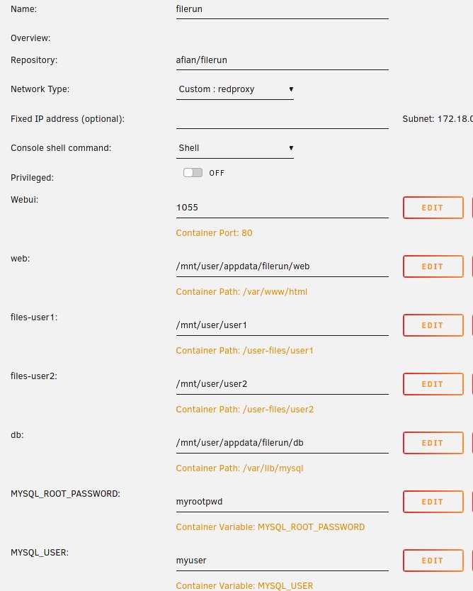

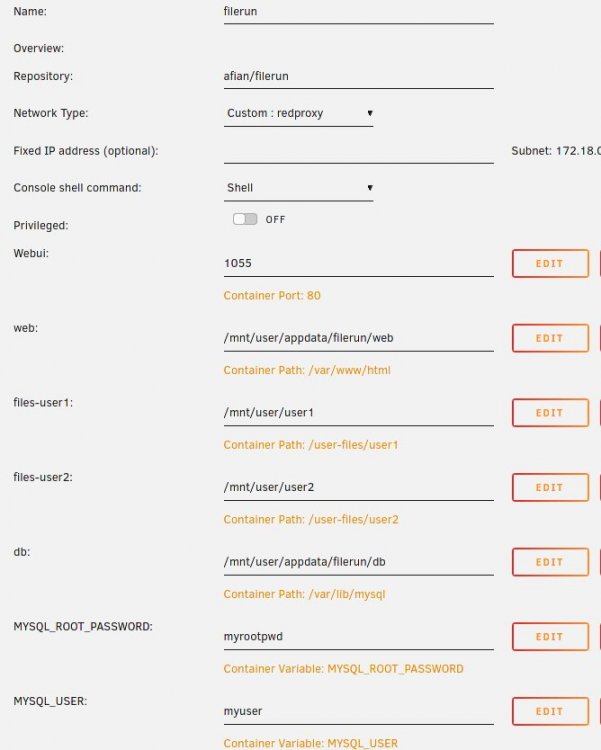

Bien, ahora creamos el contenedor de FileRun.
En mi caso, quería tener dos usuarios, y quería que cada uno pudiera acceder a su carpeta por SMB. Entonces, no podía montar un share para los dos, y tuve que montar dos shares. Y en el contenedor de FileRun, mapeamos las dos carpetas. Pero las dos deben estar dentro de la carpeta user-files del contenedor.

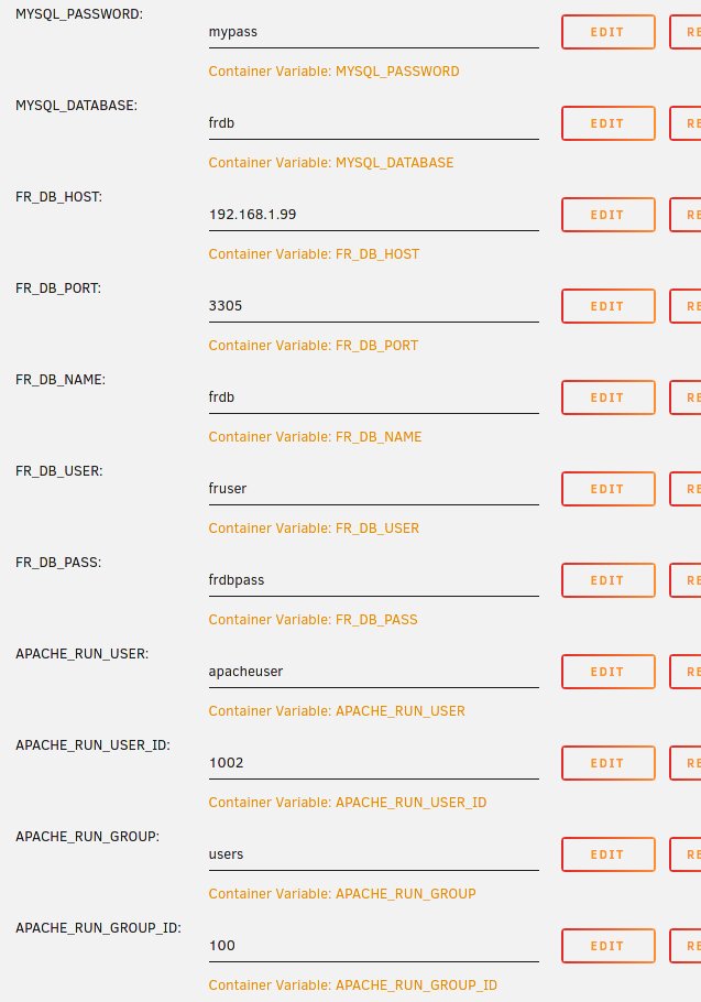

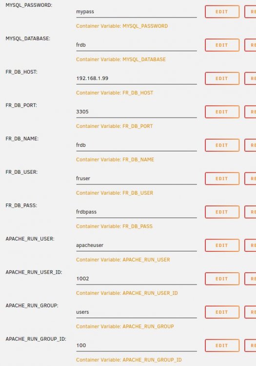

Aquí vemos que la página de FileRun estará en el puerto 1055. Y vemos que usará la red redproxy, que es como se llama la red donde tengo SWAG, y todos los servicios "públicos".
Los usuarios y contraseñas de MYSQL, deben ser los que indicamos en el contenedor de MariaDB. Continuamos:
El puerto, nombre de la base de datos... Deben ser los que indicamos en el contenedor de MariaDB. Luego hay que indicar los datos de Apache. He creado un usuario, que tiene el ID 1002. Esto es así porque este usuario debe tener todos los permisos en los dos shares creados para los dos usuarios, para poder subir y modificar ficheros.
Yo además tengo cambiados los paths por defecto de la Papelera y de los Thumbnails que crea FilerRun, pero con esto ya podemos empezar.
