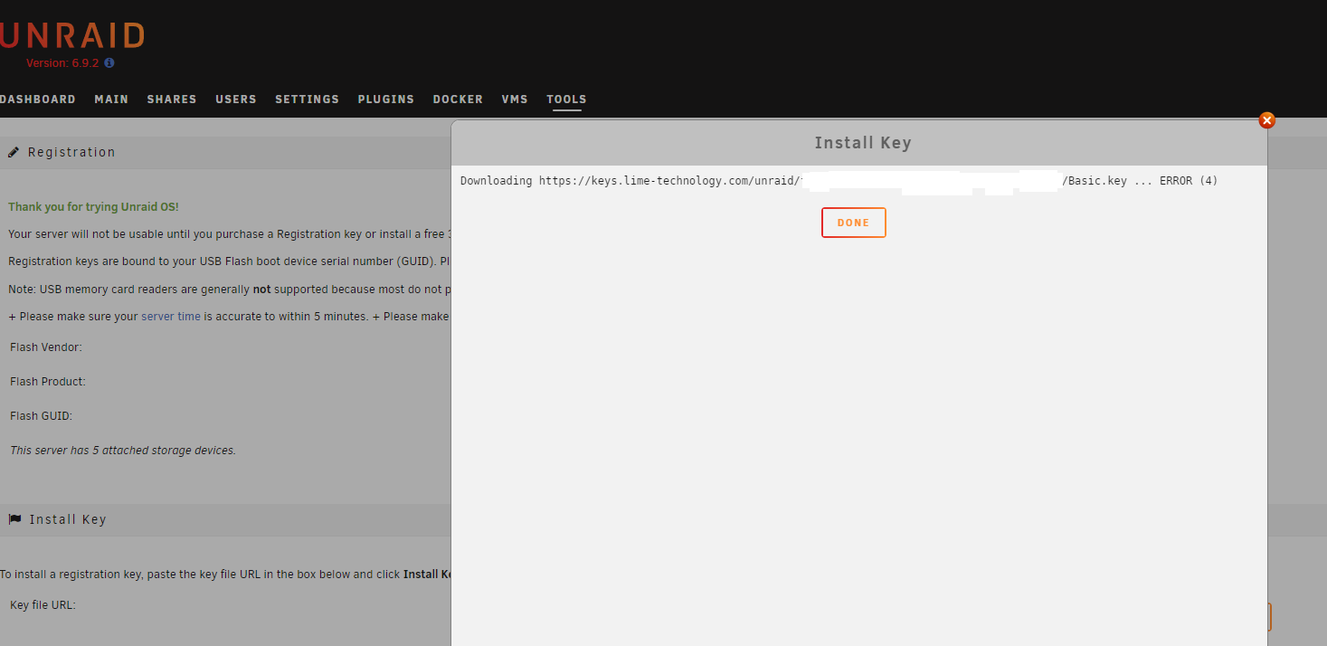

Je rencontre un souci bloquant…  Pourtant j'ai suivi la procédure (très simple) reçu via le mail de confirmation "Unraid Server OS Registration Key"
Ayant acheté une licence Basic à l'instant, il m'est impossible de valider mon Key file URL : "ERROR (4)"

Est-ce que ton serveur a bien accès à internet ?
Sinon, tu dois pouvoir copier le lien dans un navigateur et télécharger la clé (Basic.key pour toi). Ensuite, tu n'as qu'à la copier dans le dossier /config sur la clé USB.
Si rien de tout ça marche, il te faudra probablement attendre une réponse de la part de Limetech. Je tag @SpencerJ au cas où. :)
Salut merci pour ton aide,
J'ai ajouté la basic.key dans config, rebooté et ma licence est à présent reconnu, merci !

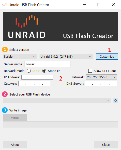

Petite précision, c'est un serveur qui m'avait servi pour TrueNAS et quand je l'ai redémarré avec la clé formaté Unraid, il avait conservé son ancien nom et sa configuration réseau (DNS préféré, Hostname, adresse IP static) du coup j'avais déjà été très surpris que sa ne l'est pas formaté pas direct.

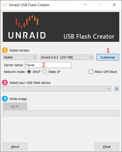

Par défaut, le créateur de clé nomme la clé UNRAID, si ce n'est pas le cas, ça ne boot pas.
Mais on peut choisir le nom du serveur si on le souhaite (par défaut, c'est Tower).
Tu peux aussi tout configurer à la création
Si tu as fait ça et mis les même informations que pour TrueNAS, ça expliquerait les choses. :)

En fait, je viens de me souvenir qu'effectivement, j'avais bien renseigner les mêmes informations que mon ancien serveur TrueNAS, dans la partie "Customize" de l'outil de formatage Unraid.USB.Creator. C'est donc normal :)

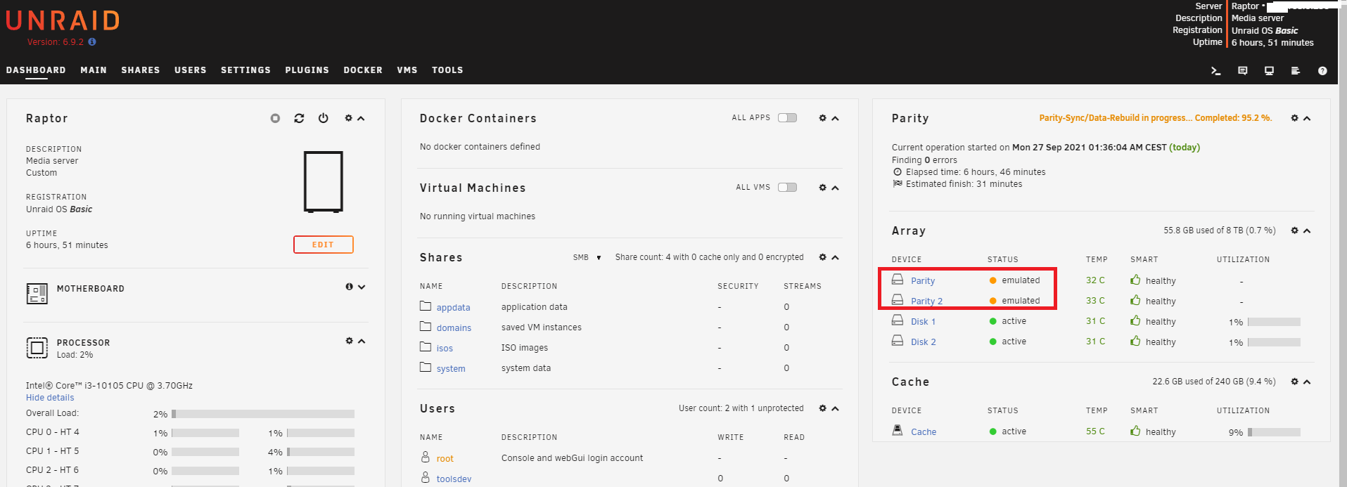

Deux de mes 4 disques composant mon array, sont marqués comme "parity" et "parity2", je n'ai pas pu changer leur statut "emulated", et du coup ça "m'inquiète" un peu, je ne désire pas 2 disques de parité.
Mais comme l'array n'est pas complètement terminé, j'attends la fin pour voir leur réel statut.
pour être plus clair voici une capture :
Je pense qu'ils sont en emulated tant que la parité n'est pas completement synchronisée. Ca semble bientôt fini, donc ça devrait se règler rapidement.
Le second disque de parité, tu as du le mettre en place sans faire attention. Une fois que c'est synchronisé, on pourra le changer assez simplement.

Mon array est terminé mais j'ai toujours 2 disques en Parity/Parity2, j'avais pourtant tout refait et cherché (mal visiblement) ou pouvoir changé tout ça.
  • Arrête ton Array
  • De-sélectionne le disque Parity2.
  • Démarre l'Array
  • Arrête ton Array
  • Ajoute l'ancien Parity2 en Disk3
  • Démarre l'Array
  • Il devrait demander de formatter le disque, vérifie bien que ce soit le bon et formate

Je pense que dans Unraid.USB.Creator j'ai du indiqué la mauvaise IP pour ma gateway et du coup il n'a pas pu télécharger automatiquement la clé, mais en la copiant manuellement ça a fonctionné direct.
