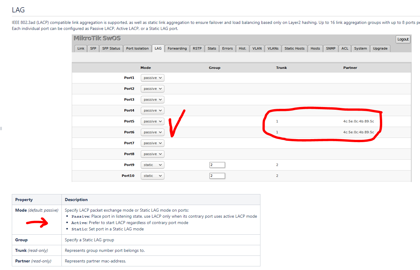

Im MikroTik SwOS beide Ports unter LAG auf acrive gestellt (passive und static wäre noch möglich):

Probiere erstmal dem Modus "passive", dann wartet er darauf, das unraid den LACP Link initialisiert, was es ja tut, wenn die ports dort aktiviert werden.

Trunk und die MAC wurden bei mir auch bereits angezeigt.
Ich teste mit passive einmal.

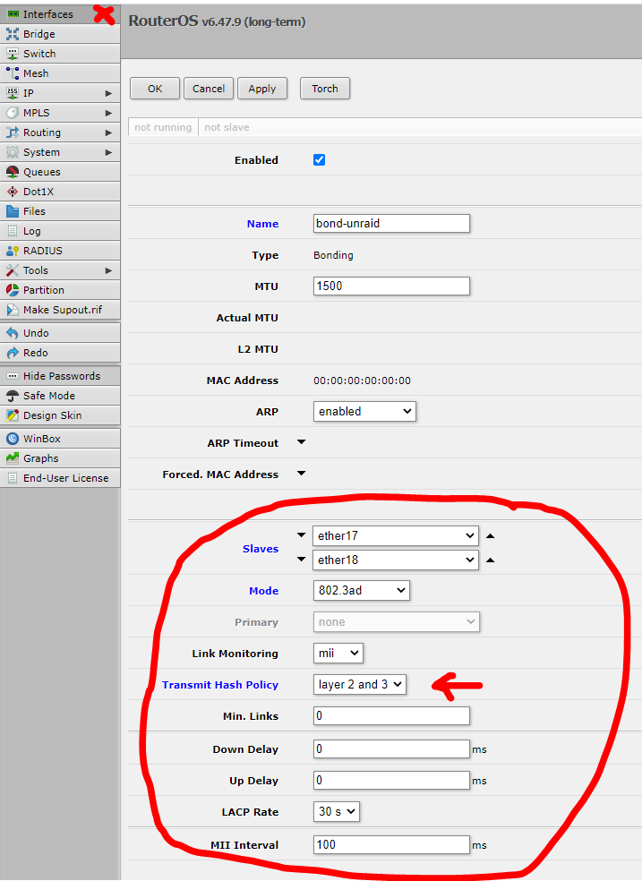

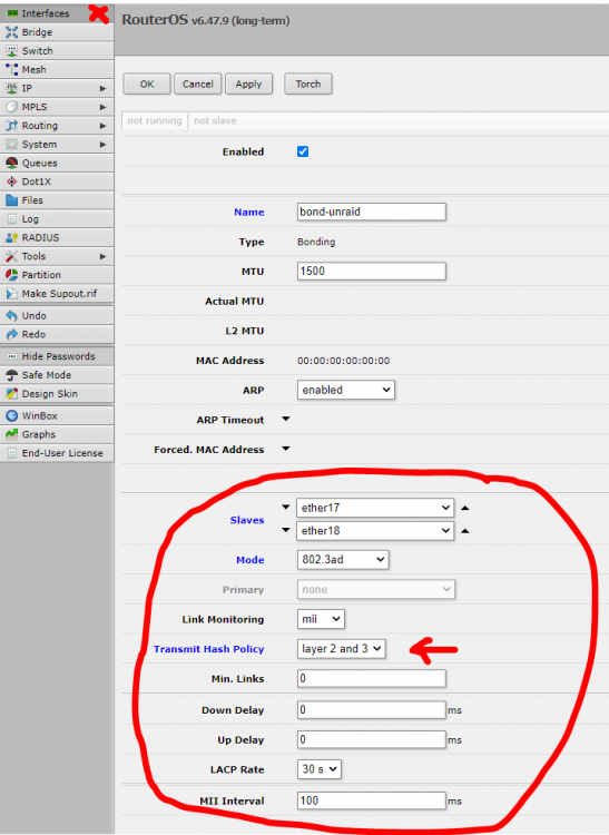

Hier mal die Einstellungen dafür (Menü: Interfaces -> Bonding)
...wichtig ist die Hash-Policy, damit auch alle Ports in einem Multi-Channel Transfer genutzt werden können (zB beim Test mit iperf3, der "-P x" Parameter.
Habe nun am Switch auf passive gestellt und Unraid neu gestartet.
Leider gleiche Meldung:
Sep 30 15:37:12 NASA kernel: bond0: Warning: No 802.3ad response from the link partner for any adapters in the bond

Wie geschrieben, der Trunk wird seitens Switch erkannt, die MAC wird entsprechend bei beiden Ports angezeigt .. lediglich bei Unraid kommt die obige Meldung ..
Beide Ports sind auch aktiv, auf beiden ist Traffic zu erkennen, also auch auf beiden Seiten Unraid/Switch ...
