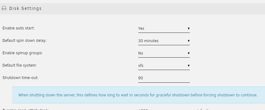

# Get time-out setting
source /var/local/emhttp/var.ini
TIMEOUT=${shutdownTimeout:=90}
# Try to stop the array
echo "Waiting up to $TIMEOUT seconds for graceful shutdown..."

Unraid versucht erst x Sekunden sauber runterzufahren und nach Ablauf der Zeit wird der Reboot erzwungen:
Aus dem Grund habe ich mir mittlerweile auch eine stop Datei auf dem Stick erstellt:
Wenn rsync oder rclone läuft, kommt es nämlich immer wieder mal zu dem Problem.
Ich bin mir inzwischen fast sicher das meine Win11 Test VM wohl noch lief und/oder ein Docker und deswegen vielleicht kein sauberer shutdown möglich war.
Warum allerdings Nginx überhaupt ausgestiegen ist?! Naja ist in einem dreiviertel Jahr jetzt einmal passiert, insofern kein gravierendes Problem dass ich jetzt dringend untersuchen muss...
