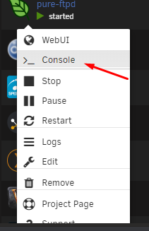

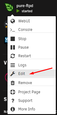

Tout les dockers tu peux aller éditer le docker pour changer les settings  (Sauf pour pureftpd, il semble fonctionner que sur le port défini par défaut, soit le 2100)
Je n'ai pas fouiller plus et j'ai laisser les settings de base

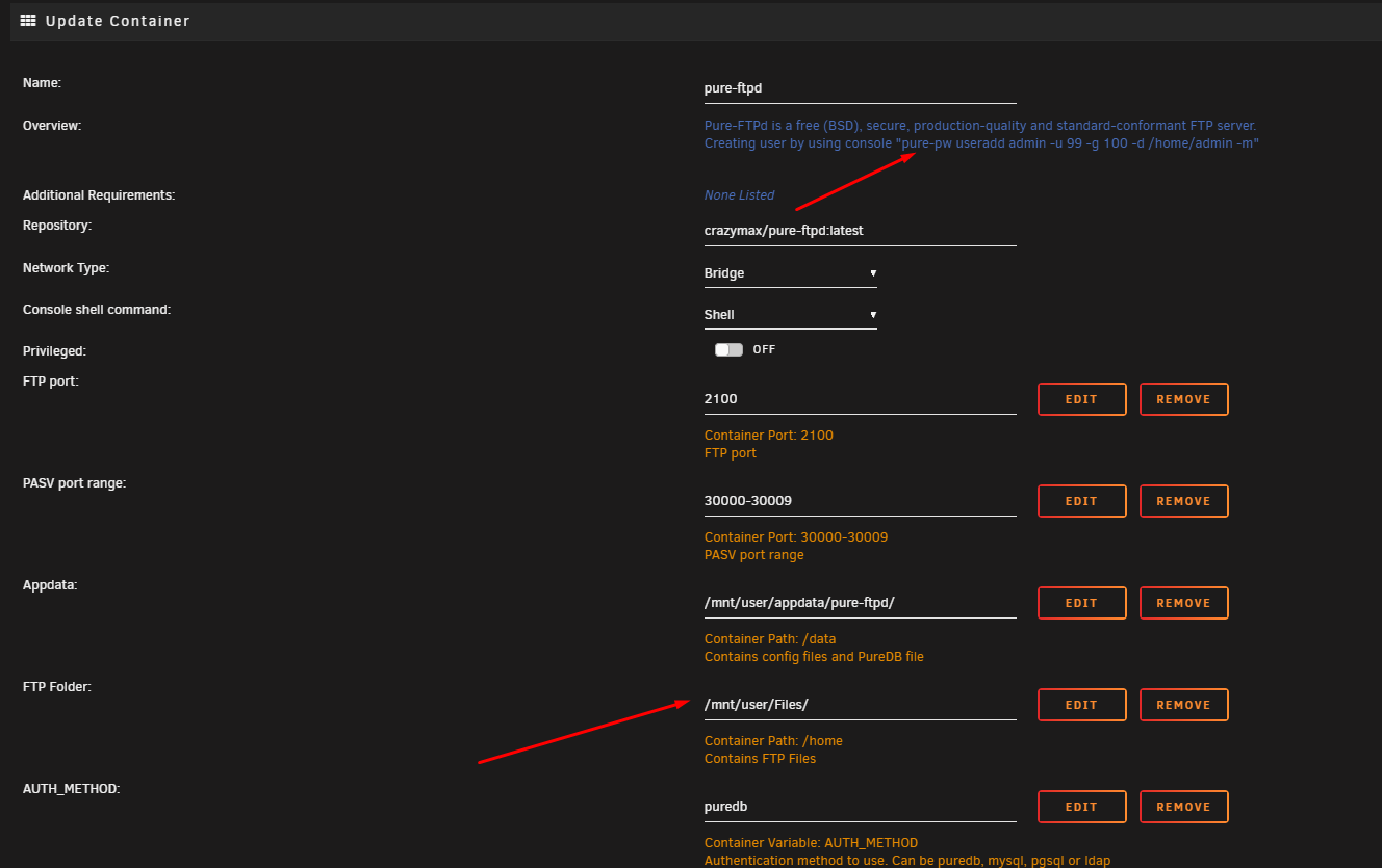

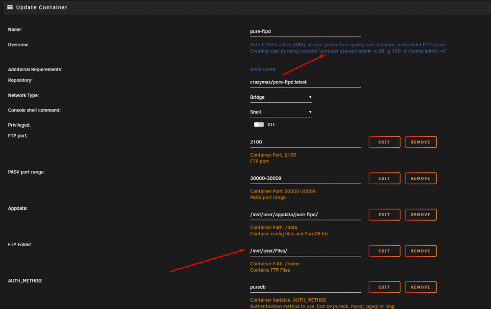

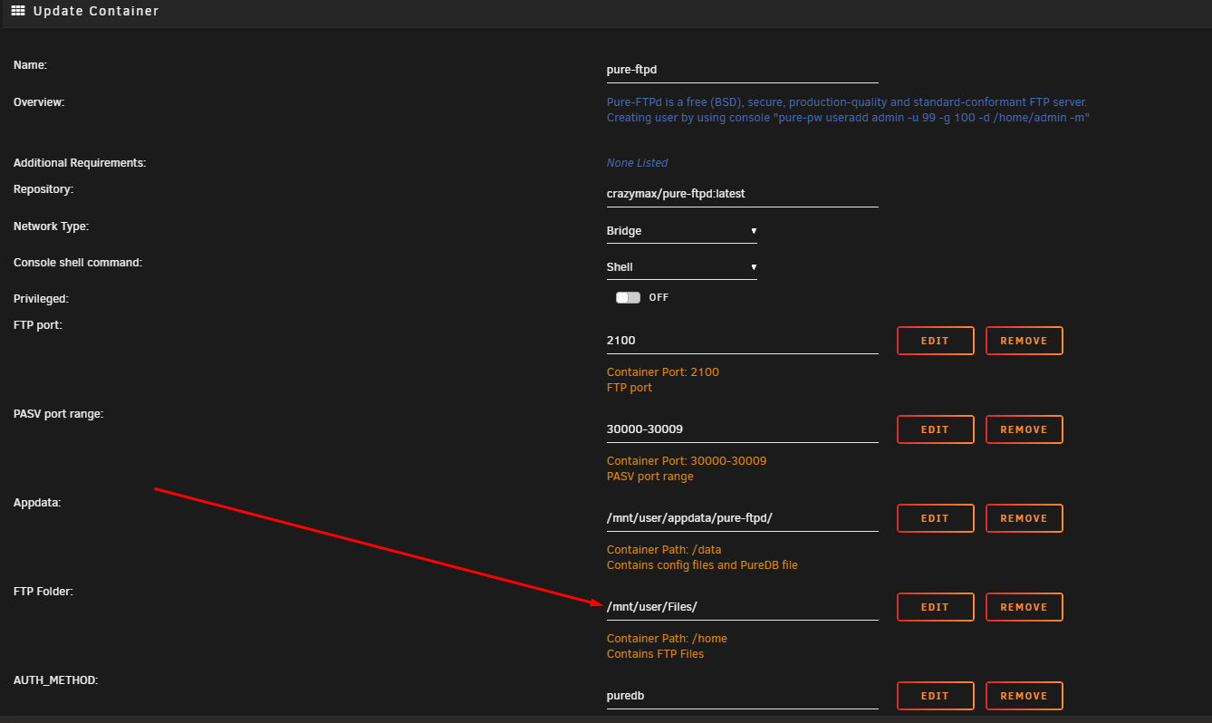

J'ai installé le docker et la seul chose que j'ai changé c'est :
image.png.7d4769a593c6bf3479726a2ba3ad0063.pngimage.thumb.png.5ff75c5be0cee684c388d0898b62d405.png
après j'ai modifier mon routeur pour ajouter la redirection de port sur le 2100.
Après j'ai créer les utilisateurs en "console"

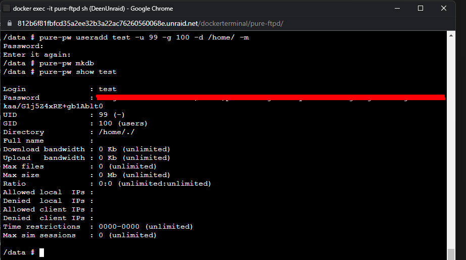

En console tu peux aussi faire "pure-pw list" pour voir les utilisateur
Voici ce une petite procédure pour créé l'utilisateur : test
Quand je crée un utilisateur je fais en console  "pure-pw useradd test -u 99 -g 100 -d /home/ -m"
Il me demande le mot de passe après
UID = 99
GID = 100  (users)

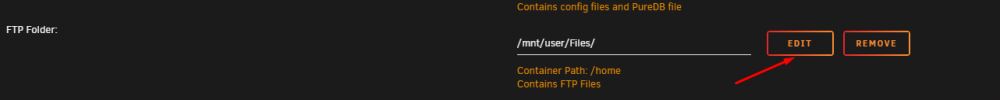

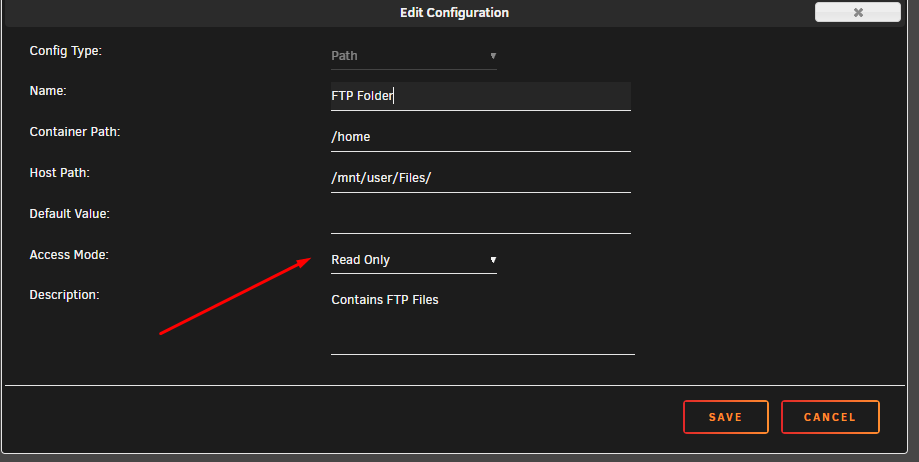

/home/  = ce que tu met dans le docker dans "FTP Folder"
Après je fais "pure-pw mkdb"
J'espère que ca peut t'aider.

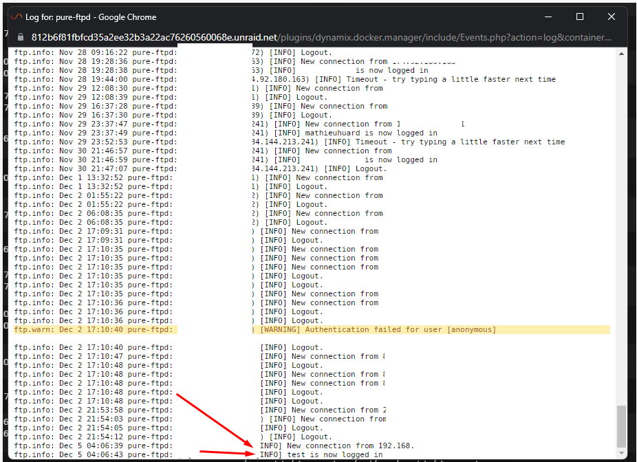

Moi ca marche #1

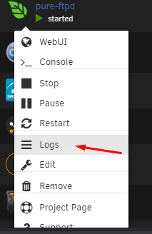

Tu peux aussi aller voir qui se connecte et télécharge dans
image.png.00556aee40bb2ef21f82320ace0c4ef2.pngimage.png.6a0ad5c1277f104fe48fbc54b7c542df.png
Merci,
Je n'avais pas saisi le coup de la consol via le docker !
