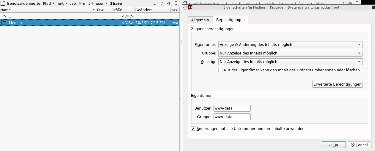

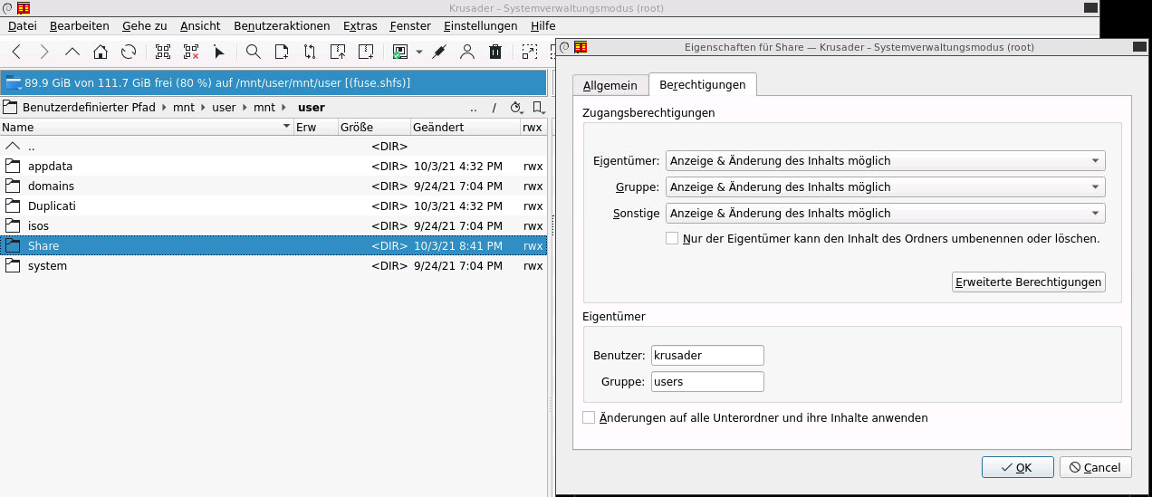

Ich habe versucht aus einem Nextcloud Ordner die Bilder in den externen Ordner /mnt/user/Share/Medien/Fotos zu verschieben. Das hat aber nicht geklappt. Andere Dateien konnte ich interessanterweise dorthin verschieben.
Die Rechte habe ich jetzt mit Krusader vergeben. Hoffe, dass das auch passt.
So sieht das jetzt bei mir beim Share Ordner aus:
1399555674_2021-10-0320_54_16-Krusader-noVNC.thumb.png.dd88bea7713381135314bb3cb2561de1.png
Und so beim Medien Ordner, der sich im Share Ordner befindet:
1784591122_2021-10-0320_57_20-Krusader-noVNC.thumb.png.7c55413cb89678dce78deba153051c34.png
Die Bilder habe ich jetzt der einfachheitshalber mithilfe von Krusader aus dem Nextcloud Ordner innerhalb appdata in den /mnt/user/Share/Medien/Fotos kopiert. Hoffentlich funktioniert das mit den Rechten jetzt.

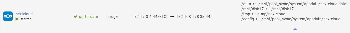

Du hast auf Deinem Array (!!!) Shares wie zum Beispiel /mnt/user/Bilder oder /mnt/user/Dokumente.
appdata liegt wie gewohnt auf dem Cache oder einem Pool (wenn vorhanden) und sollte auch aus Performance-Gründen als solches angesprochen werden (/mnt/cache|pool/appdata). Unterhalb dieses Shares legen die Container ihre config Ordner ab. Damit hast Du i.d.R. nix zu tun.
Das Mapping des Plex Containers könnte dann /mnt/user/Bilder <--> /Bilder lauten. Abhängig vom verwendeten Container gibt es vordefinierte Path-Variablen für diese Container-seitigen Ordner. Dann würdest Du diese für das Erstellen des Mappings verwenden. Abhängig davon ob Plex Deinen Content löschen darf (nein) ist dieses Mapping entsprechend mit Rechten zu versehen (r/w-slave oder r-slave). Innerhalb Plex greifst Du dann auf /Bilder zu.

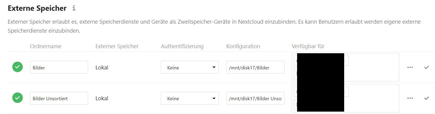

Nextcloud ist leicht anders gestrickt. Nextcloud pflegt ein config Verzeichnis für seine Daten sowie ein data Verzeichnis für Deine Daten. Diese würde ich i.d.R. verteilen auf config --> Cache|Pool, data --> Array. Du kannst data theoretisch als /mnt/user/Nextcloud <--> /Nextcloud mappen. Als Mapping für Deine Daten würdest Du /mnt/user/Bilder <--> /Bilder bzw. /mnt/user/Dokumente <--> /Dokumente verwenden. Innerhalb Nextcloud greifst Du dann auf /Bilder bzw. /Dokumente zu.
Zusätzlich kennt Nextcloud Externe Speicher. Gerade wer schon umfangreiche Daten besitzt, wird diese zu schätzen wissen. Du richtest einfach innerhalb der Nextcloud GUI einen Externen Speicher Eintrag für Deine o.g. Besipiel-Ordner ein Dokumente --> /Dokumente, Bilder --> /Bilder. Gleichzeitig wählst Du die Nextcloud-User die auf diese zugreifen dürfen. Als globale Anmeldeinformation definierst Du nobody mit leerem Passwort.
Ich arbeite ausschließlich mit externen Speichern. Nextcloud darf gerne mit seinen /config und /data Verzeichnissen spielen, aber der eigentliche Content gehört mir und den pflege ich über die externen Speicher. Wenn ich etwas außerhalb kopiere, dann geht das direkt in meine eigenen Ordner. Beim Zugriff über Nextcloud scannt dieses die externen Speicher und pflegt den Content automatisch in seine Datenbank ein.

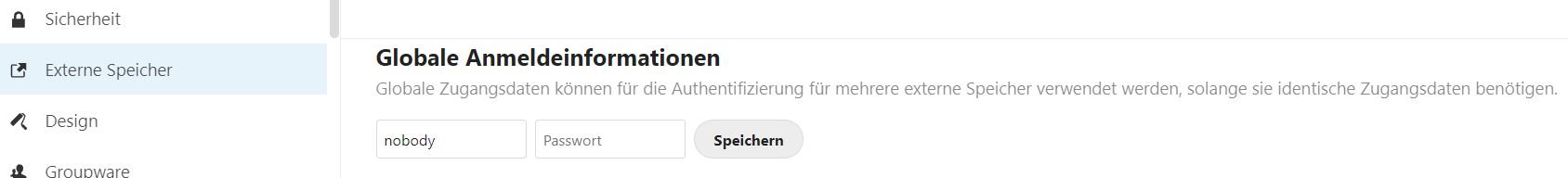

Das verstehe ich nicht. Erstellst du in Nextcloud einen Benutzer nobody ohne Passwort? Nur was würde das bringen? Ich habe Nextcloud mit DuckDNS und Nginx Proxy Manager (komme irgendwie mit SWAG nicht richtig zurecht) nach außen sichtbar gemacht. Daher würde ich das lieber nicht machen.
52 minutes ago, 4n0nyM said:
Könnten auch zwei Docker mit Schreib- und Leserechte auf einen Ordner zugreifen oder gibt es dann Rechteprobleme?
Kein Problem.
Nein. Es geht um die globalen Anmeldedaten der Externen Speicher - sofern Du diese verwendest. nobody greift dann auf /Dokumente aus dem o.g. Beispiel zu und stellt diese Nextcloud zur Verfügung. Die Nextcloud-User die wiederum darauf zugreifen dürfen - nennen wie sie mal User1 und User2 - definiert man neben dem externen Speicher. Schau Dir einfach die Seite an. Dann wird das klar.
Ich bin mit meinen Daten schon dutzendfach umgezogen. Verschiedene Betriebssysteme, NAS, Verwaltungsprogramme. Meine Daten sind uralt und extrem gepflegt. Die überlasse ich keiner Software damit die jedesmal alles in andere Strukturen stecken. Das will ich einfach selbst kontrollieren.
