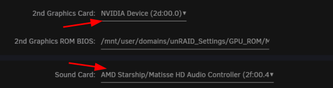

Moin,
nutze Unraid als AllinOne Rechner. (Tower, Server, Nas)
Hab die Tower VM soweit fertig bekommen dass auch die GPU durchgereicht wird an die VM.
So richtig glücklich bin ich aber nicht, bei allen anderen Usern hat jeder das model stehen zur GPU, meine zeigt lediglich NVIDIA DEVICE an.
#!/bin/bash
echo 0 > /sys/class/vtconsole/vtcon0/bind
echo 0 > /sys/class/vtconsole/vtcon1/bind
echo efi-framebuffer.0 > /sys/bus/platform/drivers/efi-framebuffer/unbind
das läuft noch als Script, weiss allerdings nicht genau was es tut, aber es hat die vm mit der gpu zum laufen gebracht.
Mein Wunsch wäre idealerweise die GPU mit mehreren VM's gleichzeitig zu teilen, wenn möglich.
Dann bekomme ich die USB-Controller nicht durchgereicht, was kein großes Problem ist...würde die Corsair Tastatur richtig funktionieren.
Die meint beim booten der VM den WIN Blocker zu aktivieren, zumindest leuchtet das Kontrolllämpchen wie'n Christbaum.
Das perfide ist, dass die Suche in Start unter Windows nicht funktioniert, boote ich normal von der nvme tuts.
nach aktuellem Stand nicht möglich, eine GPU pro laufender VM, du kannst diese im Wechselbetrieb natürlich nutzen.
es gab/gibt Wege welche jedoch nicht offiziell unterstützt werden, denke auch nicht dass es hier dafür support gibt, google ...
würde auch jeweile den vRAM halbieren, das nur am Rand erwähnt, macht also bei einer 3080 nicht wirklich Sinn wenn Gaming im Spiel ist.

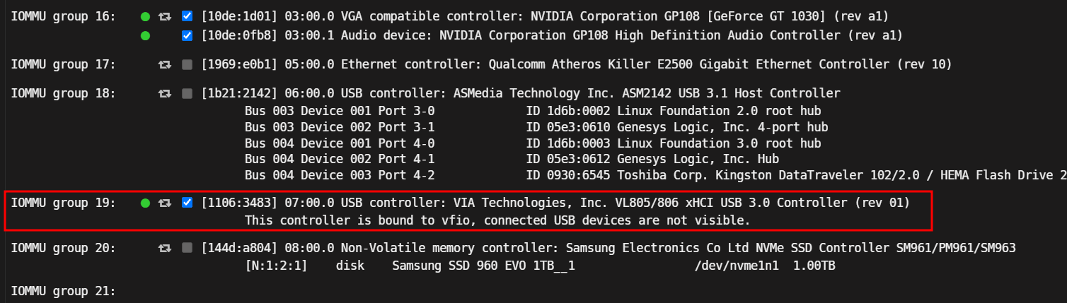

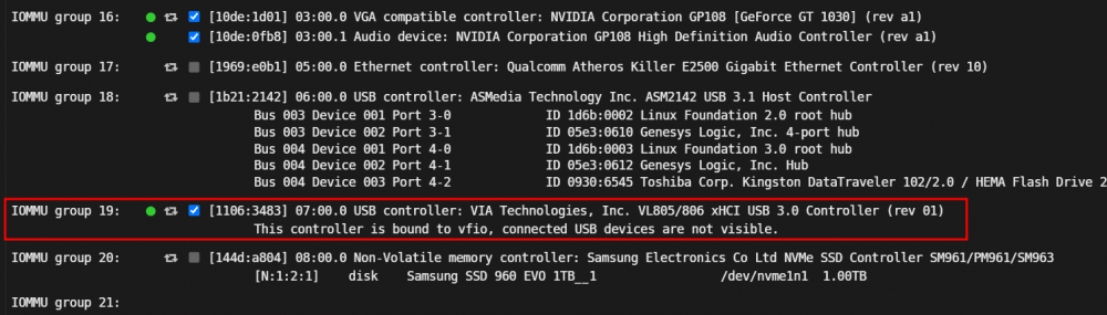

ist der auch im vfio bind gebunden ?
wie siehst das bei Dir aus ? hier Beispiele meiner USB Controller welche an VM's hängen, einmal onboard (geht nur wenn man 2 hat da unraid ja einen braucht) und einmal PCIe
danach sollten diese in der VM als Beispiel wählbar sein
wenn ich die ausm iommu anwähle bekomme ich die vm nicht gestartet bzw so konfiguriert.
und sieh an, bei dir wird die gpu auch mit richtigem model angezeigt.
image.thumb.png.b77665e4e47c75ae74c9d4a7ee9d1b94.pngimage.thumb.png.b9381272c4271d550a4d356aced97999.png

beim passthrough, GPU Nvidia und Audio AMD ...  ? probiere Sound auch mal mit Nvidia bitte und du hast keine Angabe der Karte ... irgendetwas am System geändert ?
und ist das ROM dein eigenes oder ein "besorgtes" ? auch mal ohne testen ...

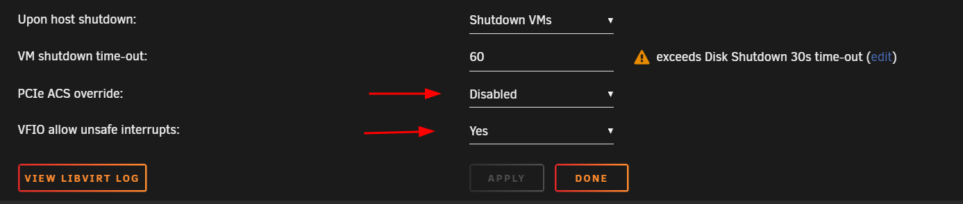

zum Abschluss,  dein USB passthrough ... sieht für mich "verwirrend aus", mal einzeln getestet ? AMD ist jetzt nicht wirklich meine Welt ...
da könntest du noch die Möglichkeiten ausprobieren mit ACS override, da gäbe es noch downstream, multifunction, both ...
Settings, VM Manager, advanced view
ja hatte AMD genommen damit der Sound auch vom Rechner direkt kommt, habs auf beide Karten erweitert, NVIDIA & AMD)
das habe ich ja oben erwähnt, ich weiss nicht weshalb mir der Name der GPU fehlt, wird von unraid nicht richtig erkannt.
das Rom ist von meiner GPU mit angepassten Header, glaube ohne lief die nicht.

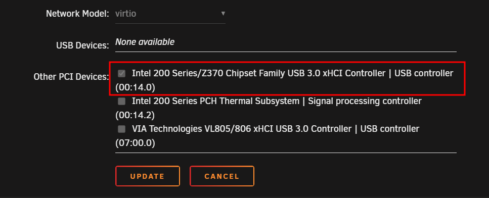

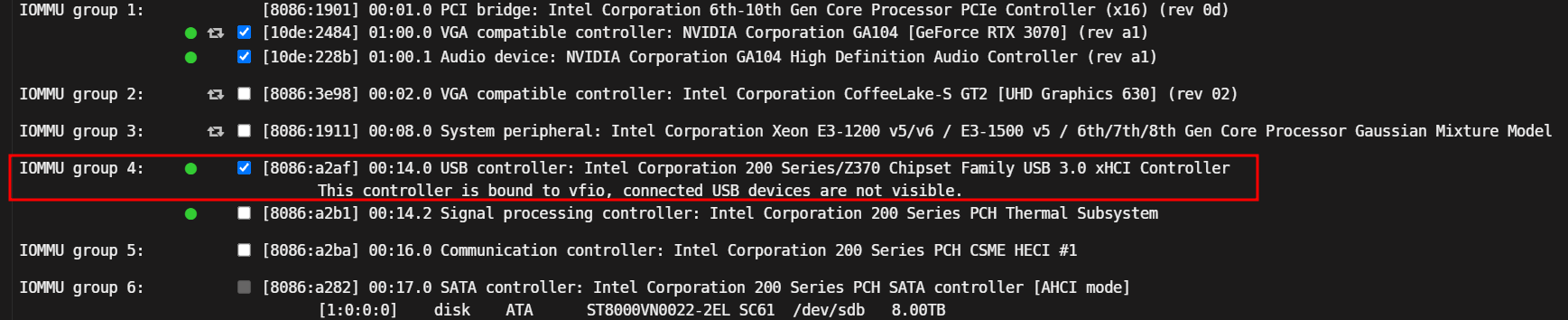

perfekt, das Problem mit USB hat sich erledigt.
bin über den Virt-Manager gegangen, hab alle Controller neu hinzugefügt, überflüssige entfernt, Tastatur wird jetzt richtig erkannt!
Auch wenn der Name der GPU nicht richtig angezeigt wird, scheint es nun soweit richtig zu laufen.

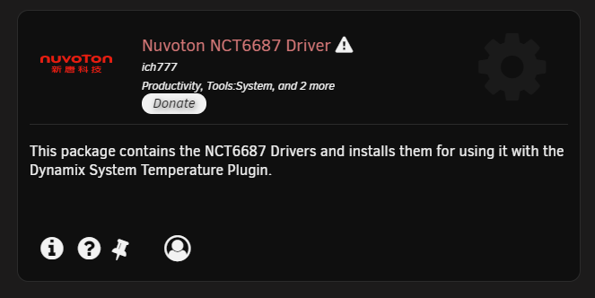

Wichtig wäre noch die Lüftersteuerung, dazu müsste das MSI DragonCenter auf das Mainboard zugreifen können.
Mal sehen ob ich das richtige noch im IOMMU finde...hat wer einen Tipp wie die Group heißen kann?
das wird nichts werden ...

probier mal das plugin und lass sensors detect nochmal laufen, vielleicht hilft es ja ...
boah hammer! tut tatsächlich!
bekomme jetzt die CPU Temp angezeigt unabhöngig von Grafana in UNRAID und kann die Lüfter steuern!
Muss nur noch verstehen wie die da belegt sind und der Fan Controller funktioniert.
Danke, das erspart mir den ICUE Controller con Corsair.
