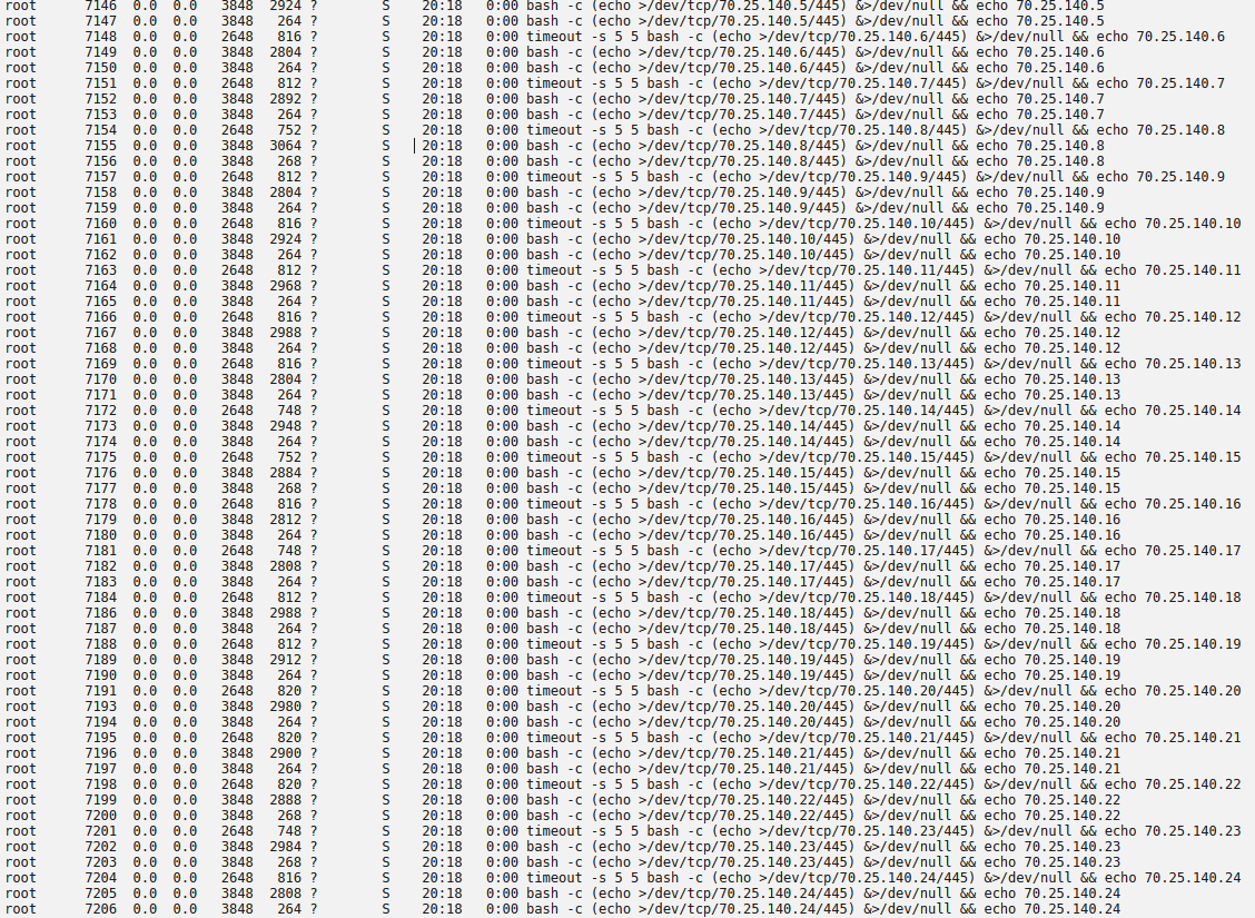

Über die Ansicht der aktiven Prozesse ist mir aufgefallen, dass Unraid permanent versucht irgendwelche externen IP-Adressen nach Port 445 (SMB) abzuscannen:
Wie kann ich den Verursacher für dieses unerwünschte Verhalten ausfindig machen?

Da der Prozess mit "bash" anfängt, sollte es wohl ein Script sein, dass das Kommando ausführt. Ich hätte jetzt mal den Stick (/boot) und das User-Verzeichnis (/usr) nach /dev/tcp durchsucht:
https://stackoverflow.com/a/16957078/318765
Hier das Ergebnis der Suche:
root@ADL15-SRV01:~# grep -rnw '/boot/' -e '/dev/tcp'
root@ADL15-SRV01:~# grep -rnw '/usr/' -e '/dev/tcp'
/usr/local/emhttp/plugins/unassigned.devices/scripts/port_ping.sh:21:        timeout -s 5 $timeout bash -c "(echo >/dev/tcp/${ip}/${port}) &>/dev/null && echo $ip" 2>/dev/null &
/usr/local/emhttp/plugins/ca.backup2/scripts/backup.php:300:                                                    exec("echo test 2>/dev/null > /dev/tcp/$containerIP/$containerPort",$output,$error);
Scheint tatsächlich von dem unassigned.devices-Plugin zu kommen.
