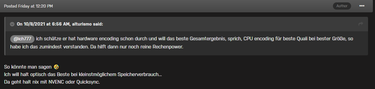

@ich777 ich schätze er hat hardware encoding schon durch und will das beste Gesamtergebnis, sprich, CPU encoding für beste Quali bei bester Größe, so habe ich das zumindest verstanden. Da hilft dann nur noch reine Rechenpower.
So könnte man sagen 🤣
Ich will halt optisch das Beste bei kleinstmöglichem Speicherverbrauch...
Da geht halt nix mit NVENC oder Quicksync.

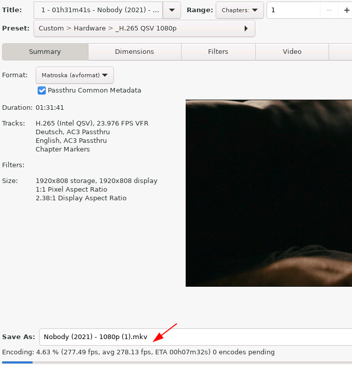

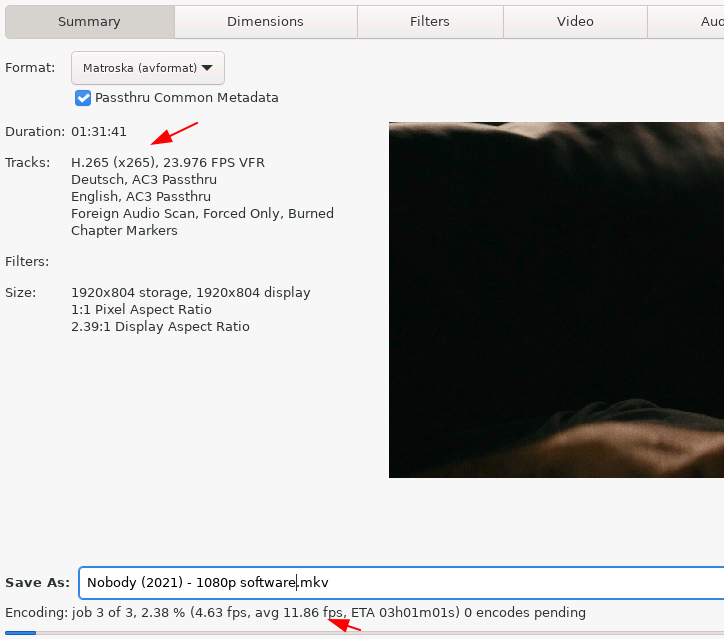

also, hardware encoding wie auch von @mgutt vorgeschlagen, aktuelle intel mit igpu. bis Gen 10 interessanter wenn eine VM im Parallelbetrieb ein Thema sein soll (gvt-g)

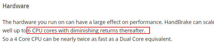

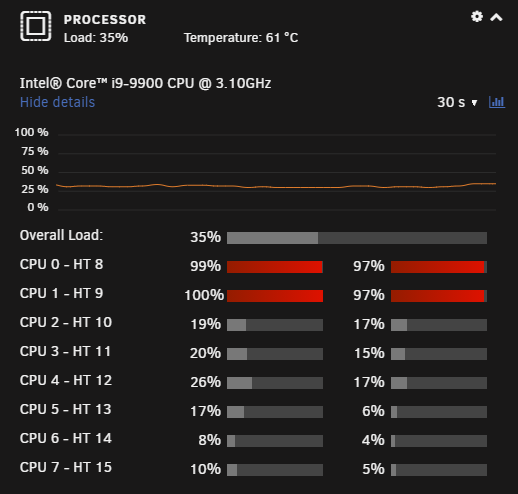

software encoding, handbrake
also multicore macht Sinn, sprich, bist relativ offen .... roh ist auch hier Intel "leicht" stärker pro Kern, da nach 6 eh Schluss ist wird das Thema AMD = mehr Kerne fürs Geld fast hinfällig ... also auch hier wäre meine Empfehlung eine starke Intel CPU zu nehmen.
Ob sich das wirklich lohnt ... sei mal dahingestellt ...
mein "alter" i9 9900 jetzt auf 2 Kernen (+2 HT) schafft nicht sonderlich viele FPS mit CPU encoding ... macht nicht soviel Spaß ...
Hardware encoding in QSV sieht da anders aus ...
deine Ergebnisse kann ich übrigens auch nicht nachvollziehen, ja, software encoding ist "etwas" feiner im Bild und auch etwas besser in der Kompression, aber da reden wir von Nuancen ...
Ich persönlich bin ja auch ein Quali Fan und encode eigentlich nichts mehr da Original halt einfach Original ist ... aber da du eh encodest ist der Unterschied dann von sw zu hw ... eigentlich "egal" ;) meiner Meinung nach ...

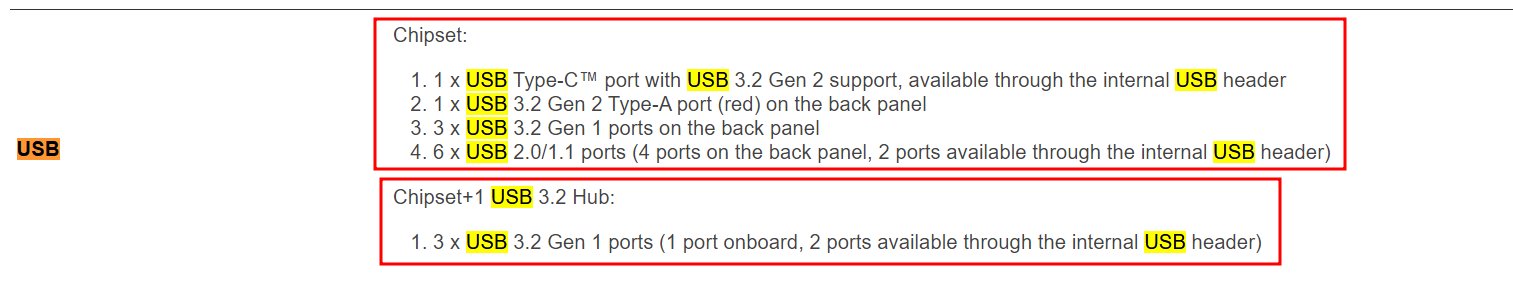

@mgutt mal eine Frage, da Du sicher das Board hast, mal grundsätzlich.
sind das 2 unterschiedliche IOMMU Groups, Frage ist, kann man hier einen per passthrough weitergeben ? diesen "Hub" sehe ich ja bei fast allen aktuellen Boards und nur noch ganz selten einen echten 2. Controller wie bei mir.
