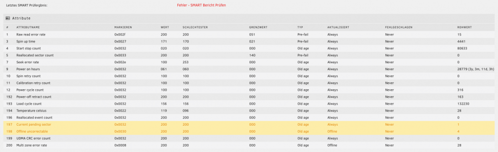

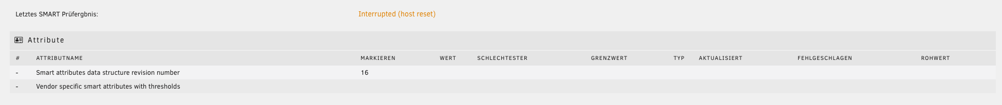

Der erweiterte Test ist jetzt auf allen 5 HDDs durch, Ohne Fehler abgeschlossen bis auf zwei.
Zum einen die Partity HDD. Da ist selbst die Ausgabe unvollständig. Oder liegt das daran, das das die Party Disk ist. Sollte man das Array vor dem Test stoppen?
und auch bei der HDD 3 gibt es anscheinend Fehler.
Danke für die Hilfe.
Das ist egal, weil SMART nur einen Lese-Test macht.
Warum denn interrupted. Hast du den Test abgebrochen?
Nee, hab den Test auch schon mal neu gestartet mit dem selben Ergebnis.

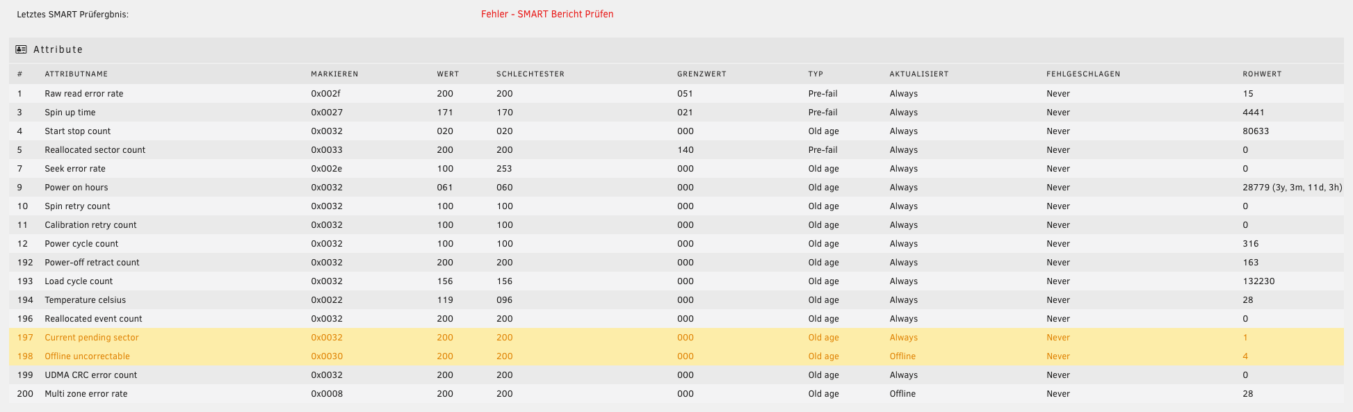

Offline uncorrectable und Current pending sectors sind eindeutige Fehler. Sofern es eine funktionierende Parity sowie Backups der relevanten Daten gibt würde ich die Platte aber nicht sofort rauswerfen. Ich würde sie unter genauer Beobachtung halten. Mach regelmäßige Parity Checks und prüfe ob die Werte steigen.

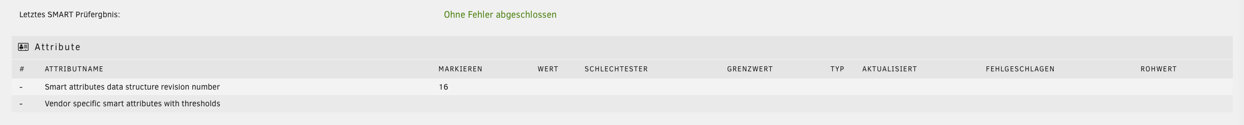

Sind die normal per SATA angeschlossen? Ist schon komisch, wenn der SMART Test einfach abbricht.
Platten sind ganz normal angeschlossen.
Hab den Smart Test jetzt nochmal gemacht. Ergebnis:
Ich würde den Parity Check wiederholen oder gleich die Platten mit den SMART Fehlern ersetzen
