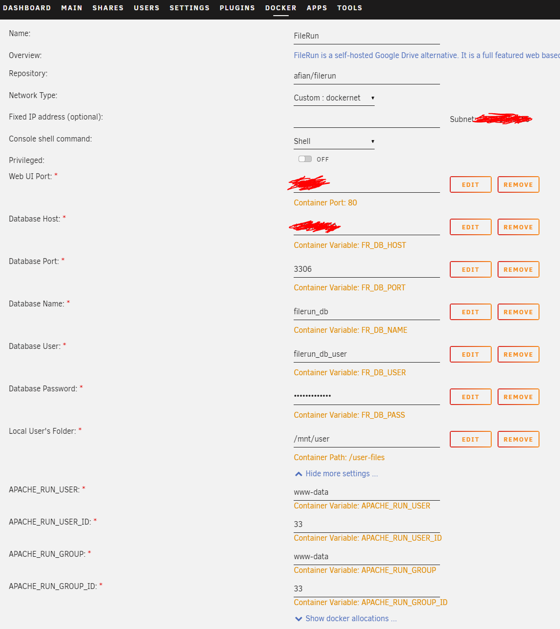

Meinst du die Config die ich angehangen habe?
Der Container läuft ohne Probleme, kann den auch verwenden.
Was mir aufgefallen ist:
Bei  VOLUME MAPPINGS (APP TO HOST) haben alle Container auch einen appdata Pfad gemapped.
Der FileRun lediglich den "/user-files/ <-> mnt/user" Pfad. Der ist aber doch zuständig das FileRun einen root Pfad für die Daten bekommt dir er anzeigen soll, oder? Dort ist auch kein FileRun Ordner.

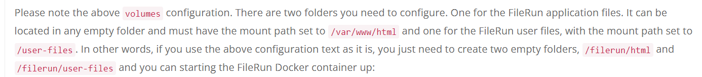

13 hours ago, G0ku737 said:
Alle Docker Container die bei mir laufen haben dort einen Ordner aber FileRun nicht. Wie finde ich den FileRun Ordner bzw. wo liegen die Daten vom FileRun Container?

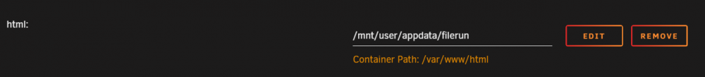

aus der offiziellen Anleitung
sieht dann zum Beispiel so aus, add path ...

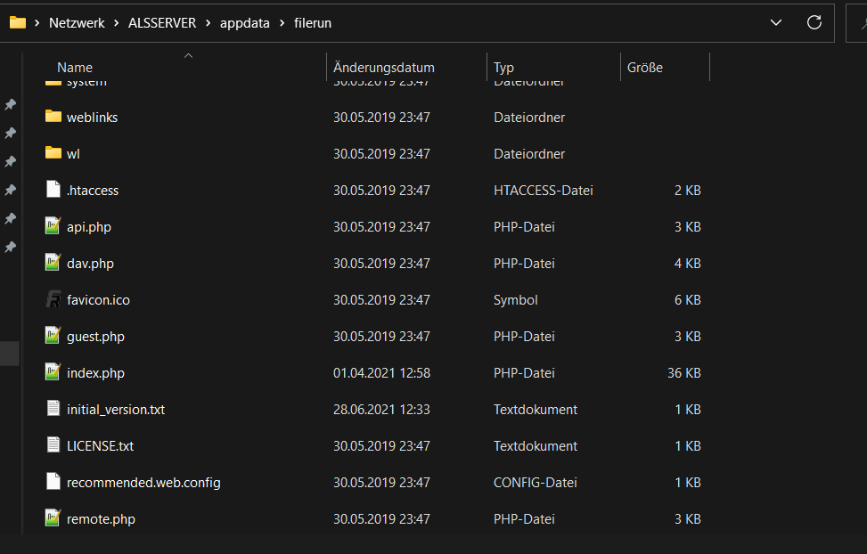

Ergebnis
Danke für den Hinweis alturismo!
Das schein ich übersehen zu haben.
