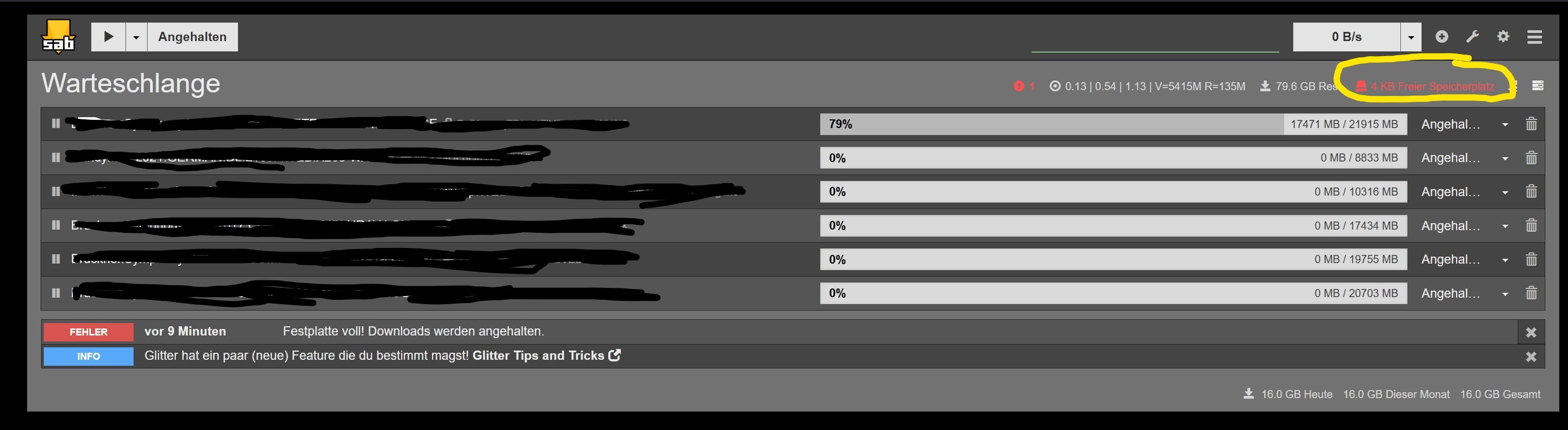

Habe ein kleines Problem. Wenn ich eine Datei Download die Größer ist wie 18 Gb bleibt der komplette Download nach 18 GB stehen. Ich sehe, der cache ist fast auf 0. Ich muss dazu sagen ich lade auch auf den Cache Platte., aber die ist 2 TB groß.
Ich hoffe ich habe es mit mein schwachen Deutsch verständlich geschrieben.
Ich hänge noch ein Bild ran.

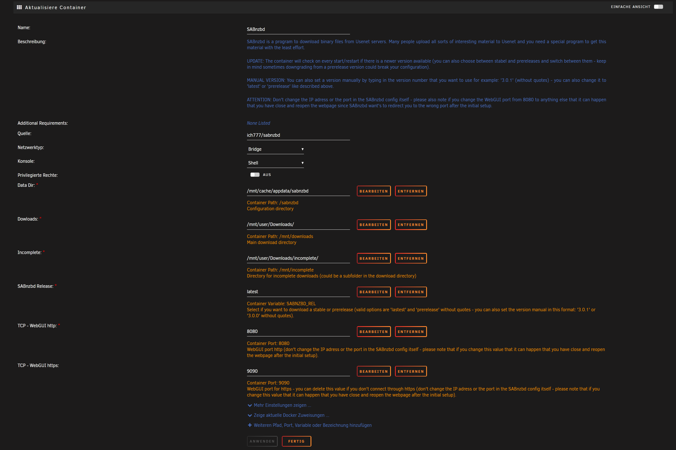

The error says: Drive full. Download paused.
Show screenshot of cache disk (main page) and container settings.

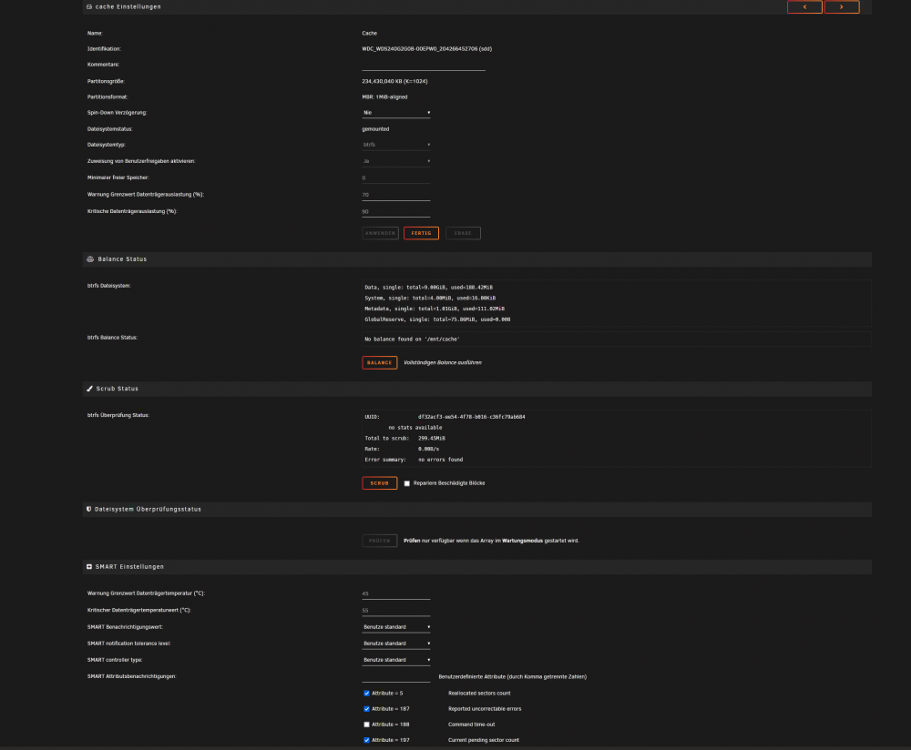

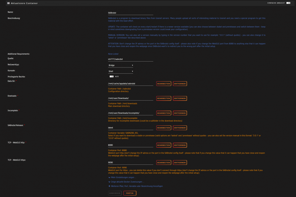

Hier die Bilder
45 minutes ago, ComExperte said:
Hier die Bilder

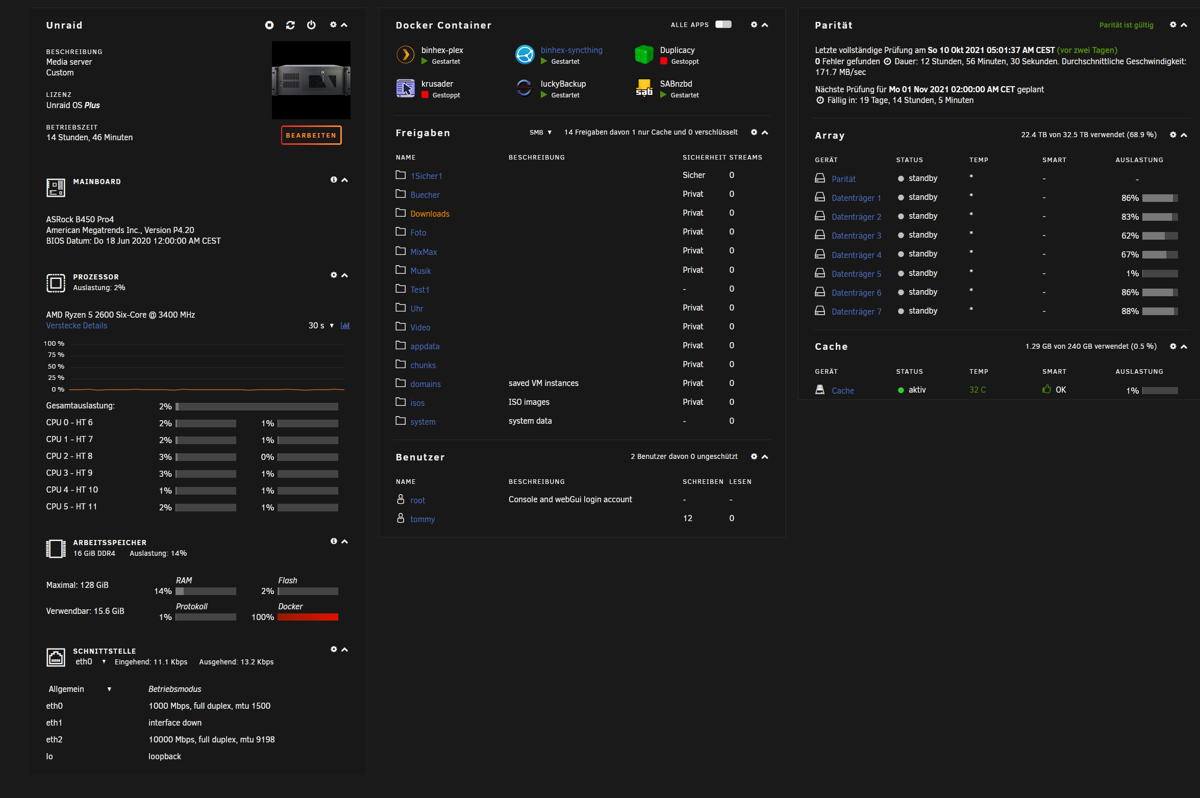

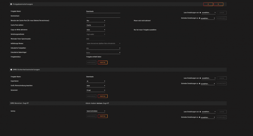

Wieviel Speicherplatz ist auf dem Cache frei?
Mich würde mehr interessieren was du bei dem Share "Downloads" eingestellt hast.
Wenn er dir anzeigt das kein Speicherplatz mehr vorhanden ist dann hast du auf dem Volumen wo du hinlädst keinen Speicherplatz mehr frei, hast du in den Einstellungen von SABnzbd auch was geändert sprich Pfade angepasst?

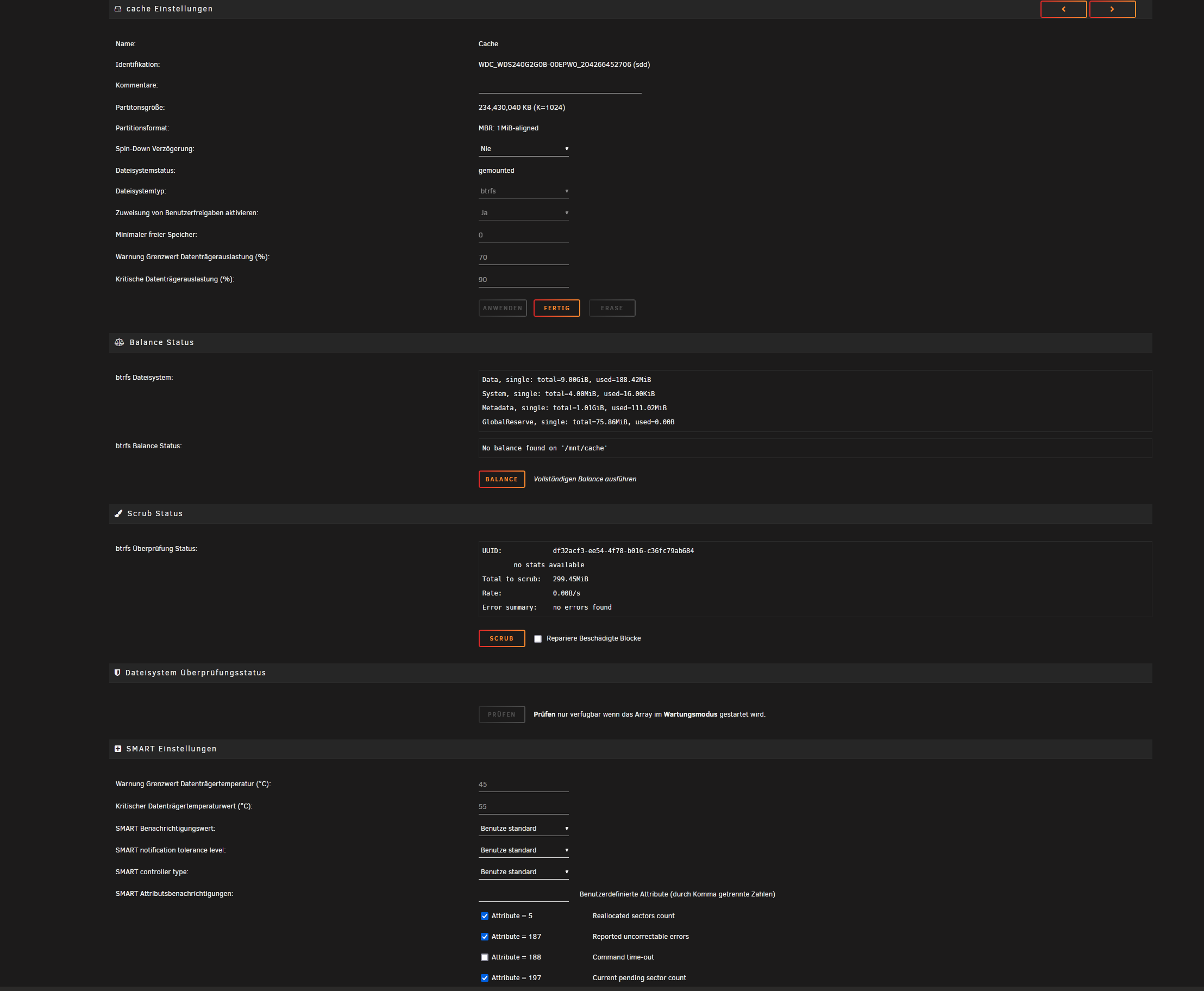

Auf dem cache habe ich dann mindesten immer noch 1,5 TZB frei. Es ist eine 2 TB Platte. Hatte auch schon mal die Cache-Platte ausgetauscht, hatte auch nichts gebracht.

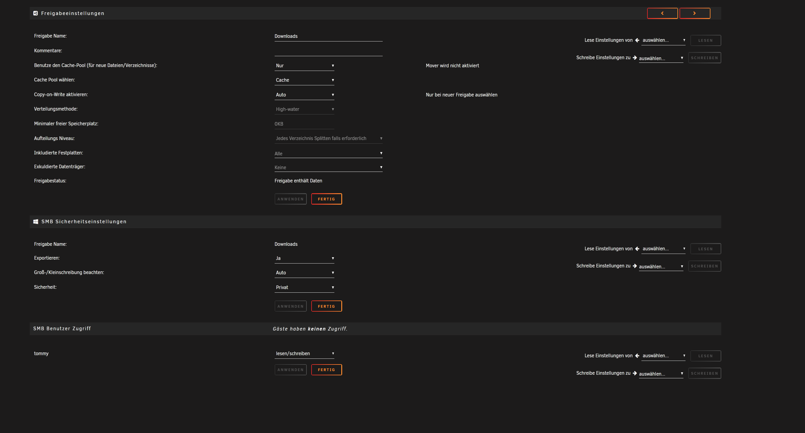

Hier ist der Ordner Downloads "siehe Bilder" der Downloads Ordner ist verteilt auf den Platte 1-7. "Siehe Bild"

Der Share Downloads nutzt den Cache und der steht auf Cache=Only|Nur. Meines Wissens schreibst Du damit den Cache voll und es wird nichts ins Array verschoben. Ich denke dort müsste Ja|Yes stehen.

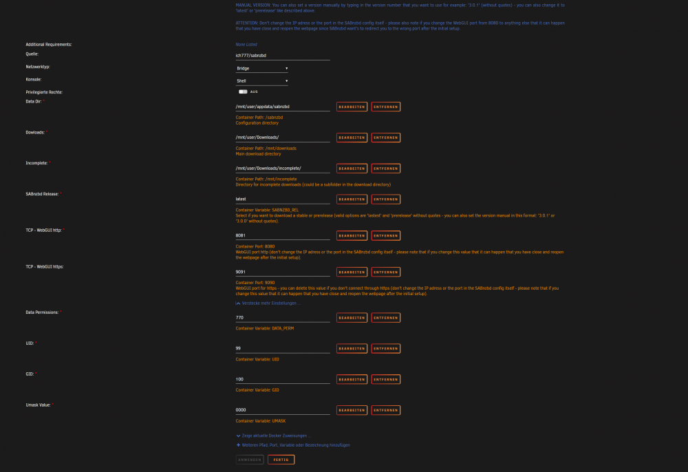

Bitte beantwortet meine Fragen, hast du im Container also in SABnzbd in den Einstellungen was geändert oder soll das hier die Antwort sein:
1 hour ago, ComExperte said:
In SABnzbd habe ich die Pfade geändert
Hast du die in SABnzbd geändert? Wenn ja bitte Screenshot.
Der Pfad im Container muss /mnt/Downloads sein, hast du auch so im template so definiert. ;)
Meine Vermutung war auch schon oben das du in den Container lädst weil du im Container die Einstellungen geändert hast.
Im Container bitte nichts ändern, zumindest nichts was die Pfade betrifft, nur im Template.

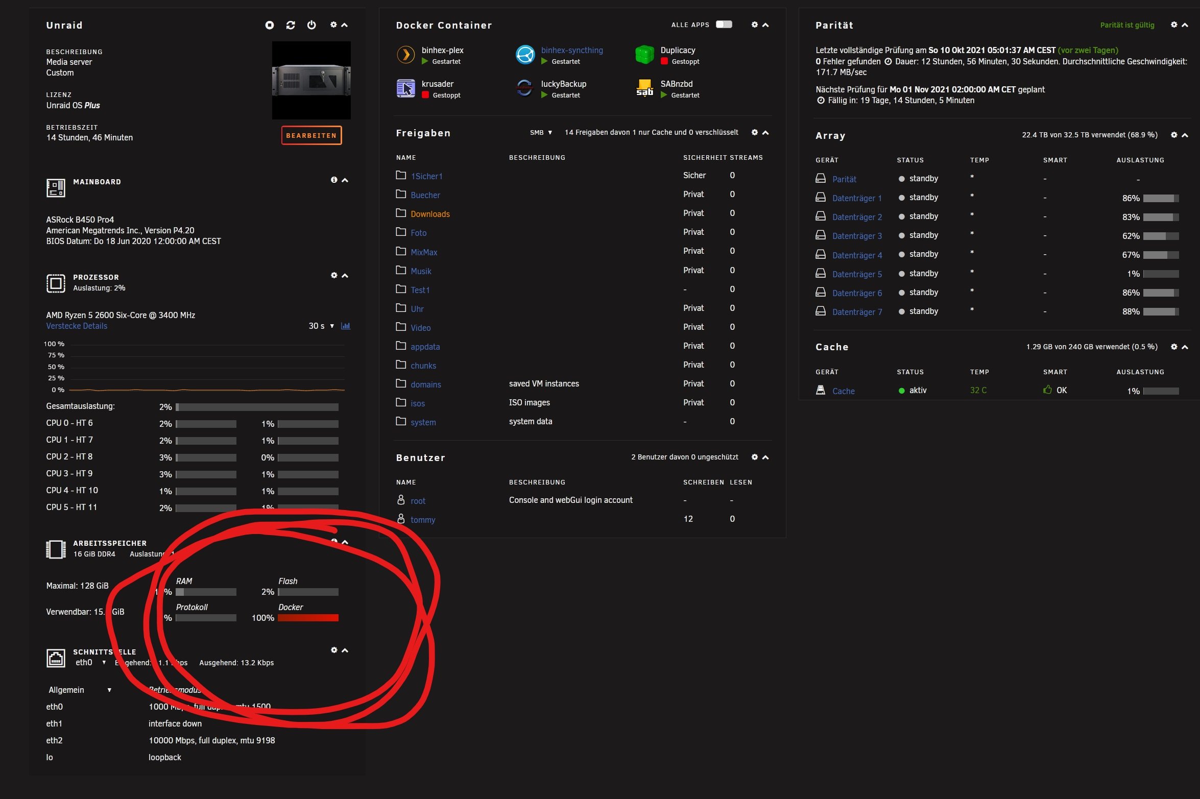

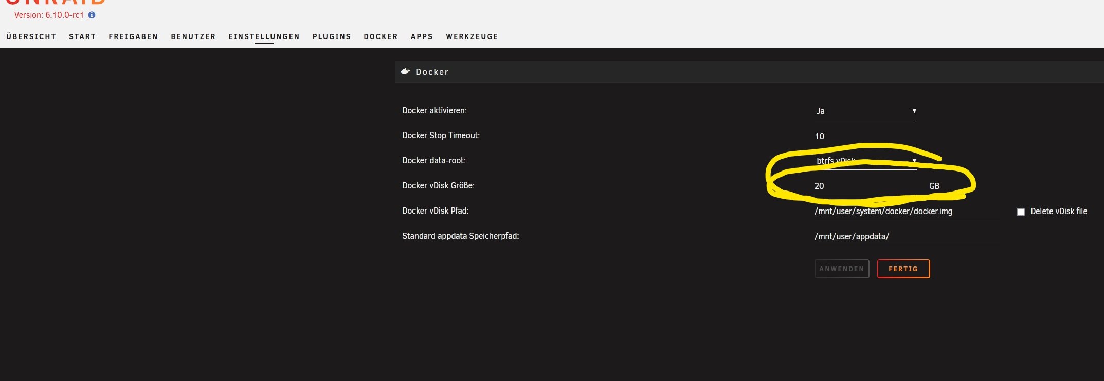

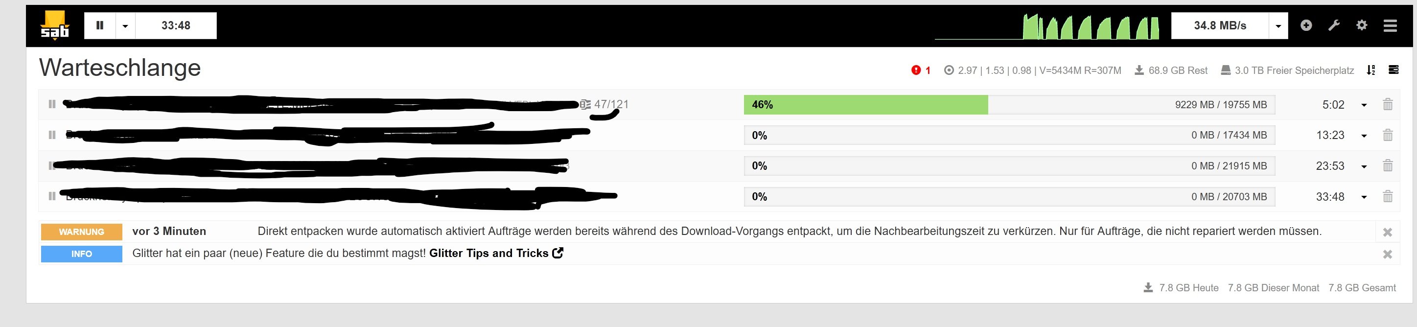

Danke an alle, habe den Fehler gefunden. Das eine Bilder machte mich darauf aufmerksam.
Habe einfach von 20 GB auf 100 GB erhöht.
Halt!
Willst du nicht die Ursache des Problems beheben? Was du hier machst ist nur ein Workaround den ich nicht empfehlen würde (Workaround ist das falsche wort, eher das Problem umgehen).
Deine Pfade stimmen nicht im Container!
Irgendwas hast du hier falsch eingestellt.

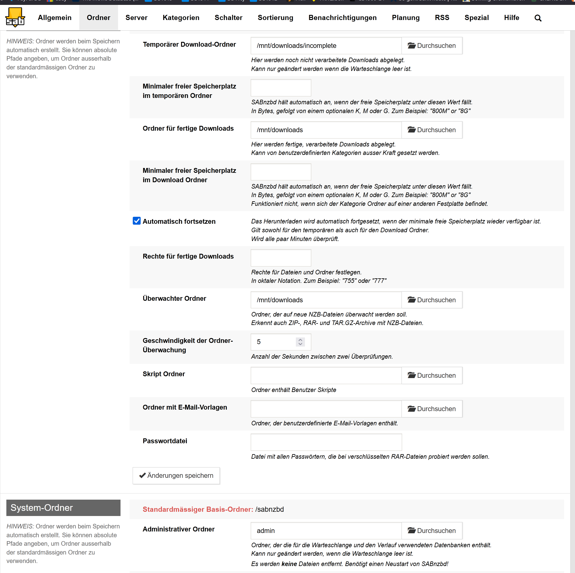

Kannst du bitte einen screenshot der pfadkonfiguration innerhaob von SABnzbd posten?

Ich denke, dass nur die Zuordnung "Cache=Nur|Only" im Share "Downloads" das Problem ist. Alles landet auf dem 250 GB Cache und wird niemals ins Array geschrieben. Meiner Meinung nach muss er nur beim Share "Cache=Ja|Yes" setzen und den Mover anschmeißen, oder?
Das sollte nicht das Problem sein
Wenn er SABnzbd nutzt, nutzt er das normalerweise in verbindung mit Radarr und/oder Konsorten und die übernehmen das verschieben.
Ich glaube das er die Downloads direkt in den Container rein schreibt und wenn er ein Docker image mit ~20GB gehabt hat ist mir klar warum das fehl schlägt da eben dann der Speicher aus ist im Image.
Ich glaube das die mappings nicht passen, der Container funktioniert so OOB und man muss eigentlich nur die Pfade im Template anpassen und nicht in SABnzbd selbst da er beim ersten Start den Pfad richtig setzt aber wenn er dann manuell geändert wird kann ich auch nichts machen bzw. obliegt das dem Benutzer selbst.

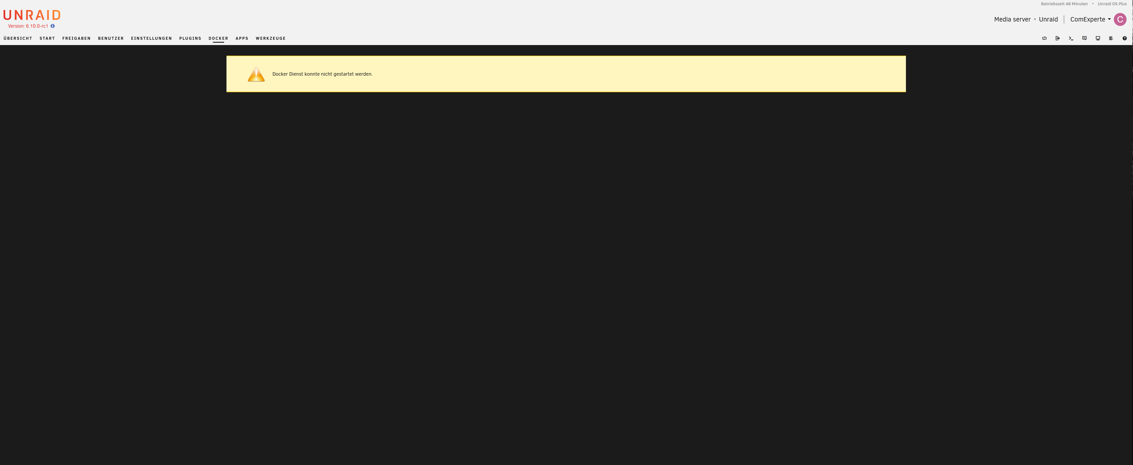

Bin natürlich über jede Hilfe dankbar, muss jetzt aber erstmal eine Pause machen. Nach 14 Std. am PC muss erstmal eine Pause her. Nach einem Neustart von Unraid startet jetzt der Docker nicht mehr, bzw. alle Docker.

Starte mal unRAID neu und sieh mal ob der Dockerdienst dann wieder funktioniert.

Schick bei Gelegenheit mal einen Screenshot der einstellungen der Pfade in SABnzbd.

Sein Container schreibt offensichtlich ins docker.img. Also im Container falsche Pfade genutzt bzw den Pfad nicht nach appdata verlinkt. Also wie @ich777 schon fragte. Was ist eingestellt in dem Container. Ich vermute es ist eine Art temp Download Ordner, der nicht verlinkt ist.

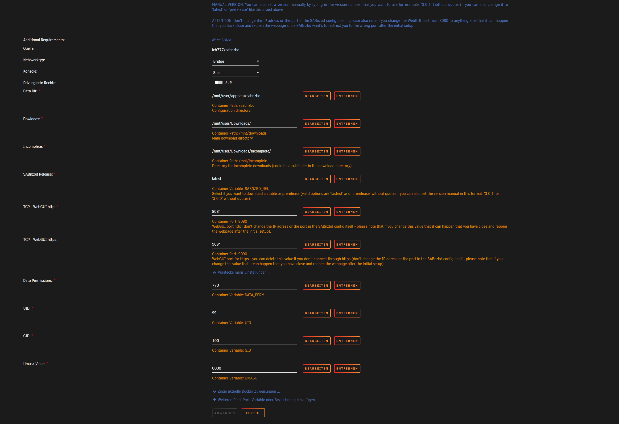

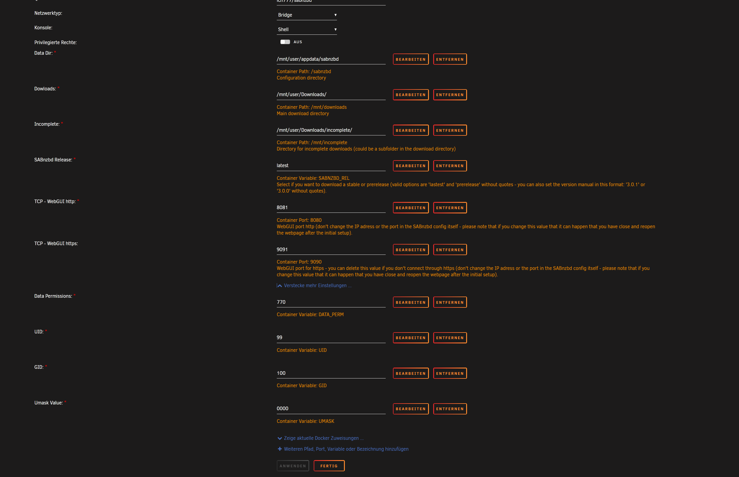

So nach ein wenig Schlaff, und einer Dusche, alles neu installiert und es läuft. Habe hier nochmal die Ordner Bilder.
Hatte es so Installiert wie auf einen anderen Unraid Server von mir, aber wie gesagt es lief nicht, bis jetzt. 😃

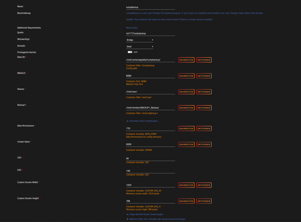

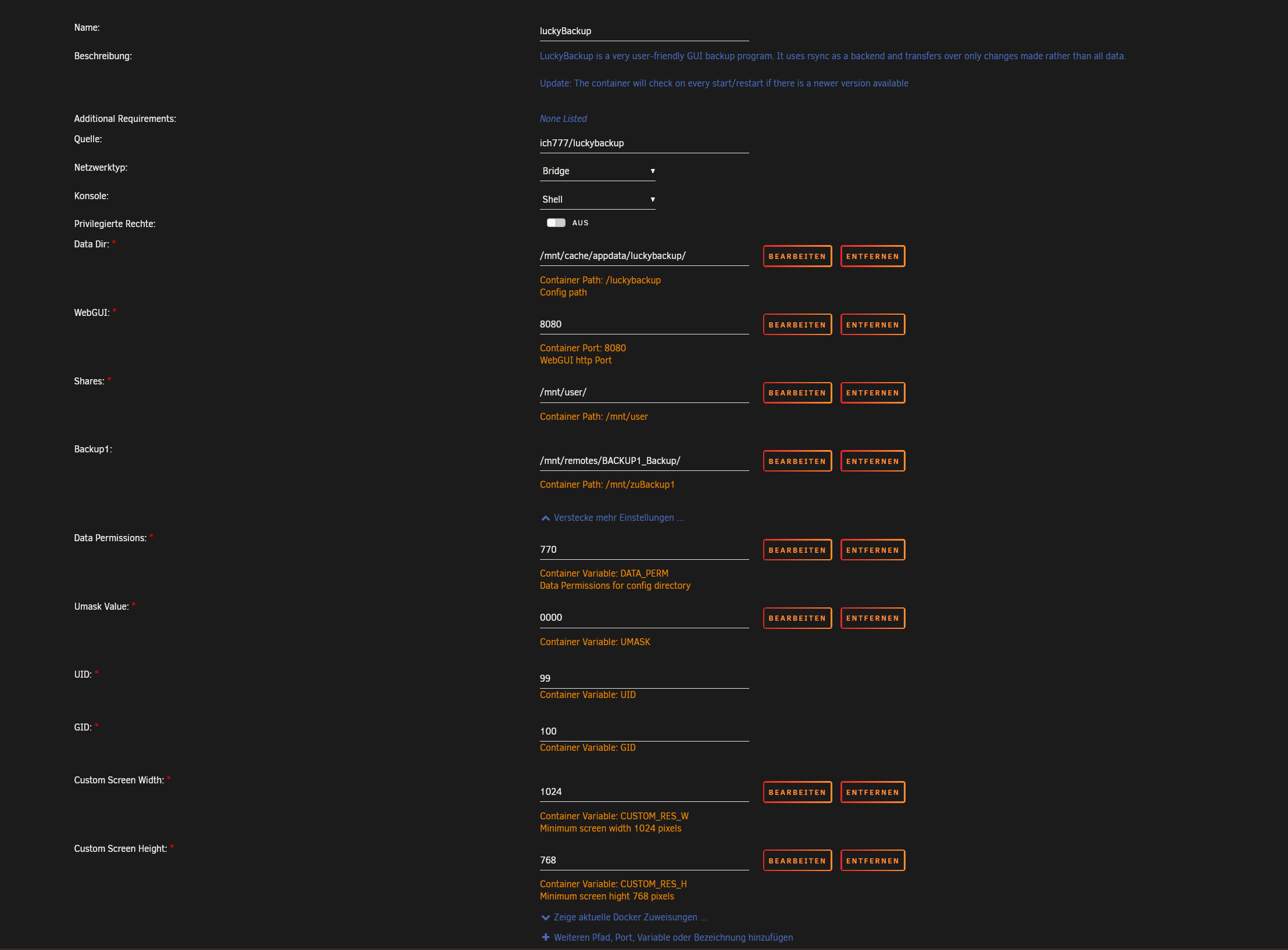

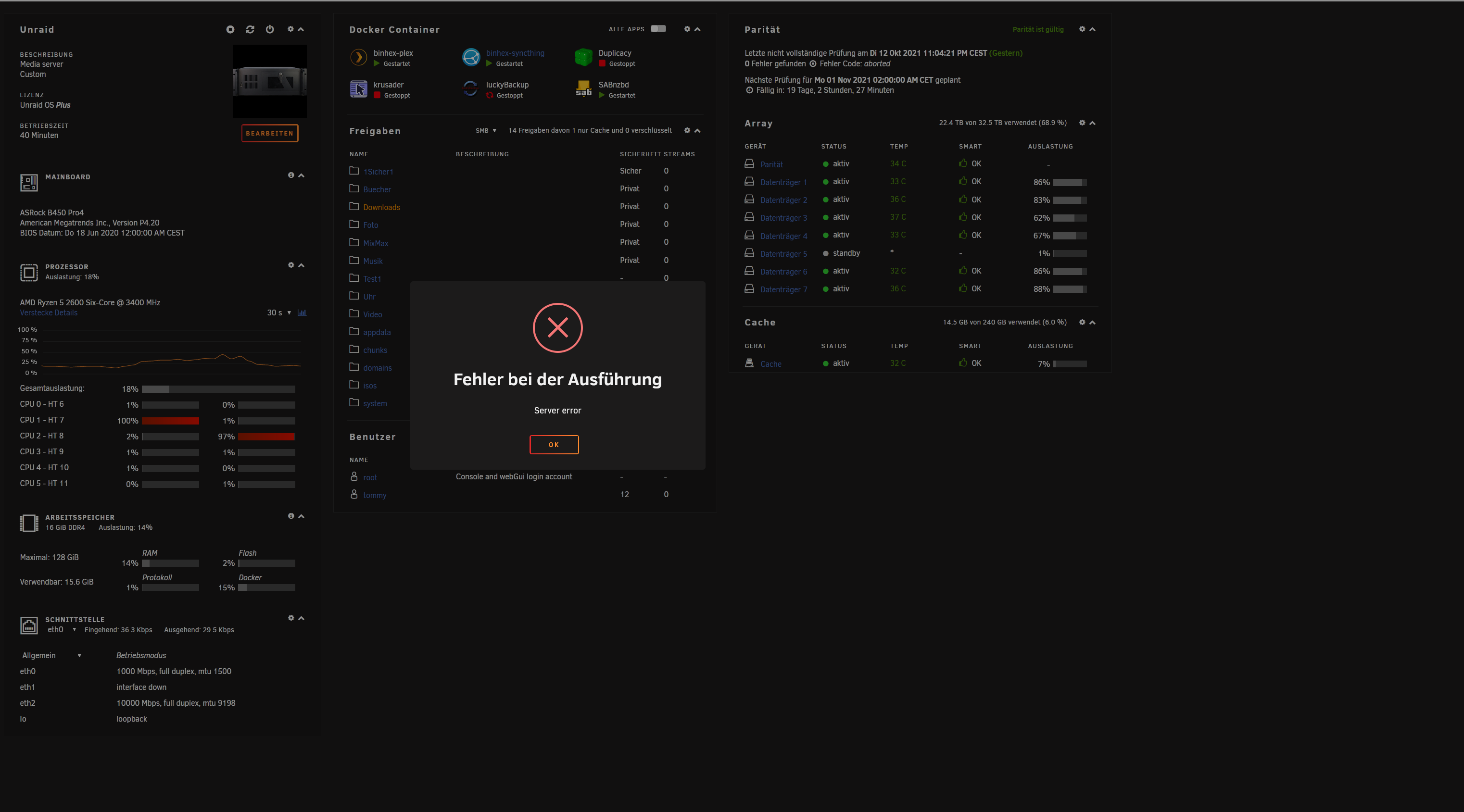

Nun ist aber auch ein neues Problem aufgetreten, es startet nicht mehr der Docker luckyBackup auch von ich777. Wenn ich aber Sabnzb ausschalte, startet es wieder, und umgekehrt. Wie gesagt ist bestimmt die gleich Adresse wie Sabnzbd, könnte ich mir vorstellen. Aber wie aber was muss ich jetzt ändern, dass die beiden Programme sich nicht in die Quere kommen. Hier ein Bild mit der Fehler Meldung, wenn ich luckyBackup starten will. Und natürlich noch ein Bild mit den Verzeichnissen von LuckyBackup.
Du hast hier einen Port konflikt wie du aus deinen Templates sehen kannst, ich würde hier den Port von luckyBackup von 8080 auf irgendwas anderes ändern zB 8081, dann starten wieder beide Container.
Nur so nebenbei jetzt siehst du in SABnzbd oben das du 3.0TB freien Speicher hast, schätze mal das du einen Pfad "falsch" abgeändert hast in SABnzbd selbst.
