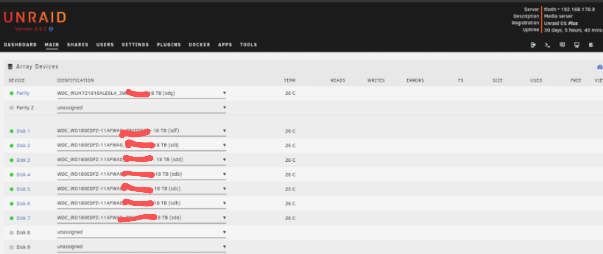

Ich hab oben bei gestopptem arry auf dev 1 geklickt und dann xfs ausgewählt.
Hab mir eine neu 2TB Platte besorgt weil ich eh eine gebraucht habe. Wie soll ich jetzt am besten vorgehen?
Ich kann dir immer noch nicht folgen. Wenn man das Array stoppt, dann sieht man Disk Slots mit einem Dropdown. In dem Dropdown kann man die Disk auswählen, aber doch kein Diskformat?!
Für mich hört sich das eher so an als hättest du die Disk außerhalb vom Array formatiert (zb mit dem UD Plugin) und dann wieder leer dem Array hinzugefügt.
Da Unraid die Disk an Hand der Seriennummer wiedererkennt, hat es dann nicht die Disk wiederhergestellt, sondern die Parität passend zur nun leeren Disk repariert, da es eben keinen Disk-Defekt gab, sondern sich nur der Inhalt des bisher bekannten Disk geändert hat.
Um das zu schaffen, musst du aber die Warnmeldung wegen der Parität ignoriert haben.
Die Parität kannst du dann jedenfalls vergessen. Die wird dir keine Daten mehr wiederherzustellen.
Die einzige Hoffnung wäre jetzt die umformatierte Disk. Du hast sie von BTRFS encrypted in XFS formatiert? Ich denke mal das ging schnell, korrekt? Dann wurde sie nicht komplett überschrieben, sondern "nur" die Partitionen und der Anfangsbereich überschrieben.

Danke für deine rückmeldung. So wie du das bezüglich der Formatierten Platte schreibst, klingt für mich jetzt plausiebel. Warscheinlich hat das Array die leere Platte auf die Parity geschrieben. Mein Syno Raid hab ich leider schon aufgelöst.
Das war der Fehler. Man klickt eigentlich nie auf Formatieren - außer beim Hinzufügen einer weiteren Platte:
Ich fürchte Du hast durch das Formatieren die Platte leer gemacht. Gleichzeitig wurde durch das Formatieren die Parity aktualisiert. Bei der Datenwiederherstellung wurde das Ergebnis des Formatierens wieder zurückgespielt.
