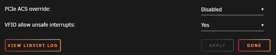

Override, eigentlich nur nötig wenn das iommu grouping nicht sauber geht (Karte nicht sauber in eigener IOMMU sitzt)
unsafe interupts, brauchte ich nur für den MacOS Quatsch wo ich mal getestet hatte ... aber evtl. auch einen Test wert.

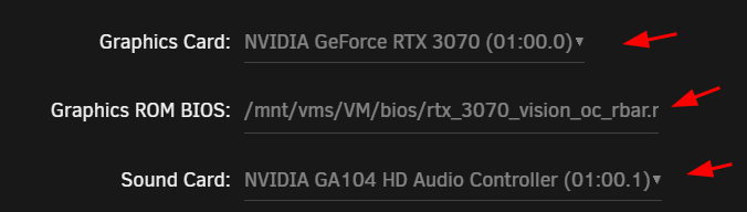

Als nächstes hab ich ein neues VM Template erstellt mit folgenden Einstellungen:
Machine: Q35-5.1
BIOS: OVMF
Hyper-V: Yes
Grafik als VNC
Dann hab ich erst mal ein komplett frisches win10 installiert und die VM sauber runtergefahren.
Jetzt hab ich VNC durch die gtx680 ersetzt und auch den sound part mit durchgereicht.

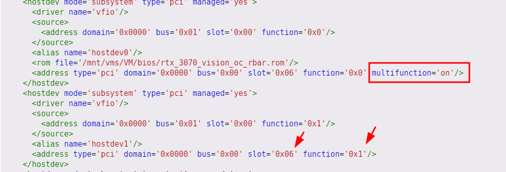

Dann auf Update gedrückt nochmal auf bearbeiten und in die xml Ansicht gewechselt, hier hab ich die gpu als multifunction device eingetragen und auch die vorgeschlagene
Hyper-V + clock config reinkopiert.
