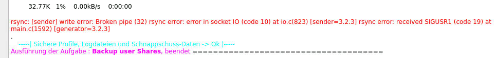

Hab heute Abend nochmal ein Backup durchgeführt. Hab die Fehlermeldung im Anhang erhalten. Könnt ihr mir sagen was die bedeutet bzw. kann ich die ignorieren?Backup.PNG.1239c0bd0dc17559210b6b821db9d9eb.PNG
Sag bitte mal genau was und wie du synchronisierst?
Synchronisierst du mittels SSH oder synchronisierst du mittels Unassigned Devices auf einen extern gemounteten share, sprich USB Platte?
Normalerweise tritt der Fehler beim synchronisieren auf wenn auf einmal die Gegenseite bzw. das Speichermedium nicht mehr erreichbar ist.
Wie groß ist die Datei die du hier versuchst zu synchronisieren?
Sieht auf jeden fall so aus als wäre das Ziel nicht mehr erreichbar gewesen.
Häng bitte auch gleich mal deine Diagnostics an.
Ich habe die HDD mittels Unassigned Device in meinem System laufen. Hab die Platte per Hot Swap im System, das heißt ich bau sie nur ein wenn ich sie benötige.
Ich synchronisiere eigentlich den ganzen user Ordner vom Array. In meinem Fall 1,8 TB. Hab gestern alles ohne Fehler synchronisiert, wollte nur heute wieder synchronisieren und dann tritt der Fehler auf obwohl eigentlich die Datei schon im Backup ist.
Jetzt hats komischerweise funktioniert, kann das sein dass, dass es ein wenig dauert bis die Festplatte richtig eingehängt ist?
