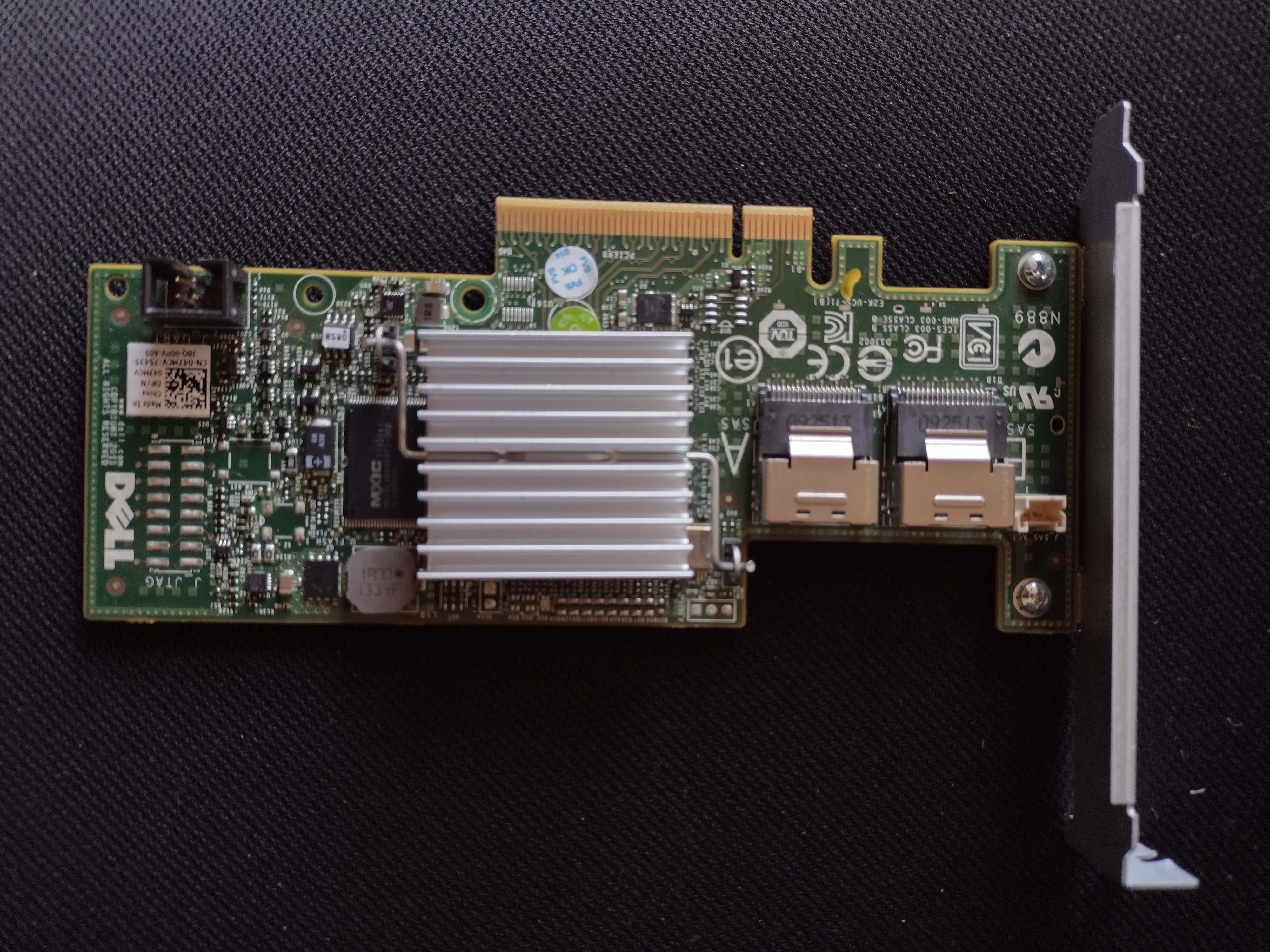

Ya llegó la controladora 😁
  • surferjsmc changed the title to [Solved] Donde comprar controladora SAS LSI
¿Entiendo que ya debes haber cambiado el firmware de la esa H200 de Dell para dejarla en modo IT, cierto?
¿Fue todo bien el proceso de flashear la Dell a LSI? - Que procedimiento utilizaste ?
Saludos
Hola @EUGENI_CAT la controladora venía ya flasheada, en otro post me dijo jorgeB que no estaba en la última versión y que puedo actualizarla, de momento no lo hice porque estoy probando funcionamiento y estabilidad.
Si te soy sincero tuve algunos problemas al instalarla, ella funcionaba desde el día 1 y Unraid la detectaba junto con los discos conectados pero el server me daba problemas al iniciar, no tenia webui abri post y haciendo varios troubleshootings al final determiné que era el USB, restaure un backup en otro y me funciono bien pero por unas horas, así que no me quedó más remedio que flashear otro USB y contactar a Unraid para pedir que me dieran una nueva key ya que era un segundo cambio en una semana.
Ahora mismo lleva casi una semana funcionando bien, todavía no lo he convertido al servidor definitivo pero creo que de esta si va a serlo, sigo haciendo pruebas agregando algún ssd más como cache pool y con VMs.
