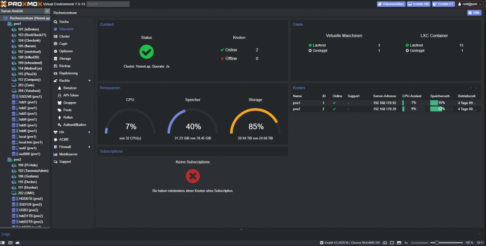

Ja aber das ist eine ganz anderen Installation unter Ubuntu....., da es Top Anleitungen dafür gibt 🙂
Das läuft bei mir......

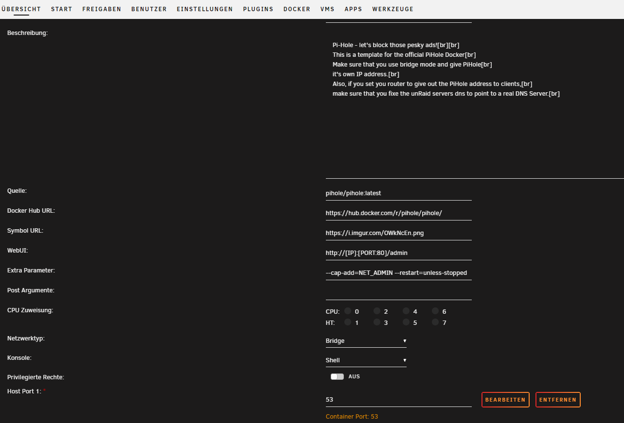

Okay das hat zu 50% geholfen, Pi-Hole konnte geladen werden, aber beim Ausführen des Code gabe es wieder diese Fehlermeldung:
root@localhost:# /usr/local/emhttp/plugins/dynamix.docker.manager/scripts/docker run -d --name='pihole-template' --net='bridge' -e TZ="Europe/Berlin" -e HOST_OS="Unraid" -e 'DNS1'='192.168.178.1' -e 'DNS2'='8.8.4.4' -e 'TZ'='Europe/Berlin' -e 'WEBPASSWORD'='admin' -e 'INTERFACE'='br0' -e 'ServerIP'='192.168.178.187' -e 'ServerIPv6'='' -e 'IPv6'='False' -e 'DNSMASQ_LISTENING'='all' -p '53:53/tcp' -p '53:53/udp' -p '67:67/udp' -p '80:80/tcp' -p '443:443/tcp' -v '/mnt/user/appdata/pihole/pihole/':'/etc/pihole/':'rw' -v '/mnt/user/appdata/pihole/dnsmasq.d/':'/etc/dnsmasq.d/':'rw' --cap-add=NET_ADMIN --restart=unless-stopped 'pihole/pihole:latest'
542d6693272da2f4d6a4790adde2ef8168f518beb9fdbfd165755f087b2cd35d
docker: Error response from daemon: driver failed programming external connectivity on endpoint pihole-template (62ab84bbabfda6ac6fb8e0e64e1814fe1e2768694da74ae14a95c1350937f13c): Error starting userland proxy: listen tcp4 0.0.0.0:80: bind: address already in use.
Der Befehl ist fehlgeschlagen.
der Port ist bereits belegt ...
net bridge heißt, host system, da wird unraid an sich schon drauf laufen ...
und vielleicht nochmals der Hinweis, ist ja schön wie du das in der cmd machst, aber das macht hier keinen Sinn ;)
GUI, Docker, add container, ... eingeben und fertig, oder, CA Apps, template laden, anpassen und fertig ...

Sorry..... ich mache nix in der cmd... ich gehe in die GUI (Grafisches Desktop, dann auf den Reiter (Schaltfläche) "Apps" dort suche ich nach Pi-Hole und wähle genau das aus was du mir auch gezeigt hast, dann klicke ich aus Installieren (weiß Hinterlegte Schaltfläche).
Dann Poppen die Einstellungen auf, dort lasse ich (selbst das PW bleib so wie vorgegeben) alles so wie es ist bis, auf die IP, den Ort, speichern und läuft nicht!

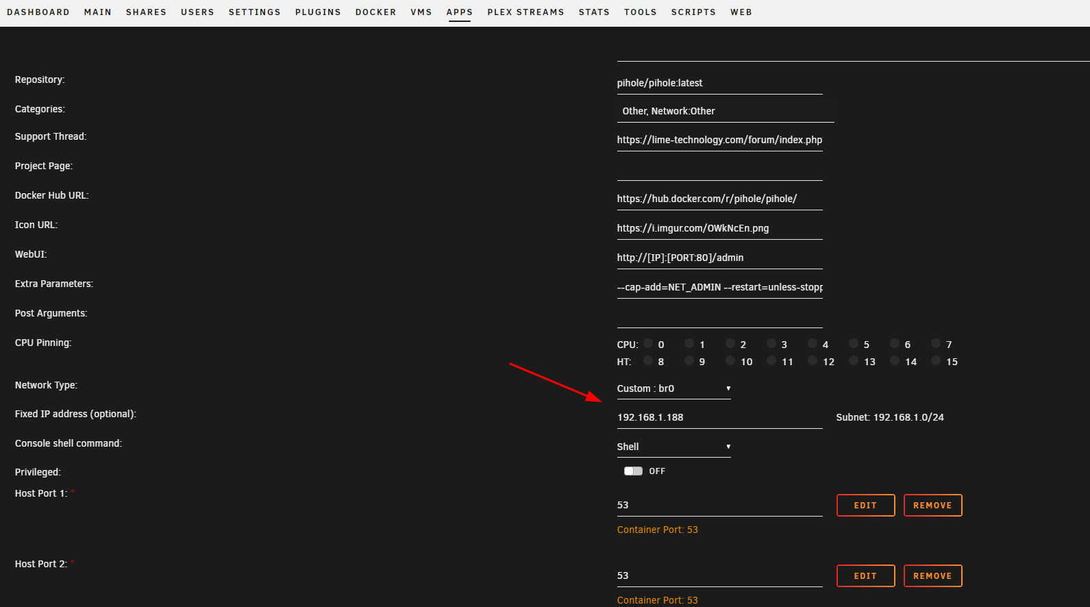

ich hab Dir in meinem Post gezeigt was du als Netzwerk nehmen könntest, eigene IP für pihole, dann geht auch port 80
7 hours ago, Master67 said:
Wow und ich dachte Proxmox ist schwer
unraid ist leichter ... nur eine Port Doppelbelegung geht auf keinem System ;)
Ich kann dir nicht sagen, warum im Templates "Bridge" als Network vorausgewählt ist, aber das ist der Grund für dein Problem. Bridge bedeutet, dass dein Container über die IP-Adresse von unRAID erreicht wird. unRAID selbst benutzt allerdings schon Port 80 für seine GUI. Du hast nun zwei Möglichkeiten: Das Network auf br0 stellen und eine eigene feste IP für den Container vergeben oder den Port 80 im Pi-Hole Template in irgendwas anderes ändern zb 8080.

Wenn du von Bridge auf Custom: br0 umstellst erledigt sich das problem mit Port 80 auch und der Container sollte ganz normal starten mit eigener IP so wie du es von Proxmox gewöhnt bist.
