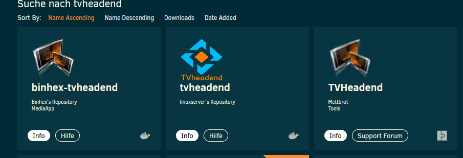

Zwecks Docker:
Ich hatte diese 3 ausprobiert.

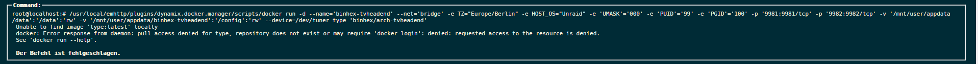

Bei dem ersten Template kommt bei der Installation eine Fehlermeldung, mit der ich momentan nichts anfangen kann, hab auch kurz im Netz gesucht, aber auf die schnelle nichts finden können:
Bei dem zweiten, installiert er das zwar, aber ich kann die Oberfläche von TVH nicht ansprechen, egal, ob der Container direkt im internen Netz von Docker ist, oder ob ich diesem eine separate IP gebe, direkt von meinen Netzwerk aus.
Okay, bei dem letzten Template, war es wohl mein Fehler, hatte nicht gescheckt, dass der Data-Directory separat auf dem Array laufen muss, weil der Standartpfard natürlich gelöscht wird, nach dem Neustart, bzw. die Dateien, also Configs und Zugangsdaten. Deswegen dachte ich, dass das auch ein Fehler wäre.
Also, das letzte Plugin funktioniert, aber die anderen ersten zwei Docker-Container gehen net bei mir, zumindest bin ich noch nicht drauf gekommen, wieso, vlt. hab ich wieder was falsch eingestellt?

die ersten 2 sind docker, linuxserver ist wohl der gängigste (ich nutze den auf 4 Installationen), die 3. Variante ist ein plugin, sprich das läuft direkt auf unraid, würde ich jetzt nicht unbedingt machen ...
was steht denn im docker log von lsio nach dem Start ? (der 2. wo du nicht drauf kommst) ...

Ich glaub das DockerHub in letzter Zeit ein paar Probleme hat, versuch das Image erneut zu pullen, der Fehler sagt nur aus: Das Image wurde bei uns nicht gefunden.
Ich würd auch den von Linuxserver empfehlen.
Hast du ein Log vom Container?

Logs bitte oder zumindest die Ausgabe vom Fehler, wie @alturismo schon schrieb es wird nicht funktionieren wenn der Stick am Host, sprich unRAID, nicht erkannt wurde da der Pfad /dev/dvb fehlt.
