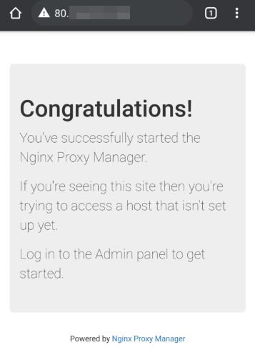

Gut, aber das ist nur der Webserver von NPM. Es muss aber meiner Ansicht nach auch bei 1880 was kommen. Und zwar das kommt beim offiziellen NPM Container:
721522783_2021-10-2818_28_44.png.753ba9b5b0c5ba6c916b06790f75386d.png.c3bfda8aa5ee8137d8a4deccbf991332.png
Teste das bitte mal mit der alten unRAID Version. Ich weiß nicht ob das bei jlesage's Container auch so ist. Denke aber schon.
Ansonsten schau mal bei der neuen unRAID Version in die Logs von NPM, ob da Fehler zu sehen sind.
