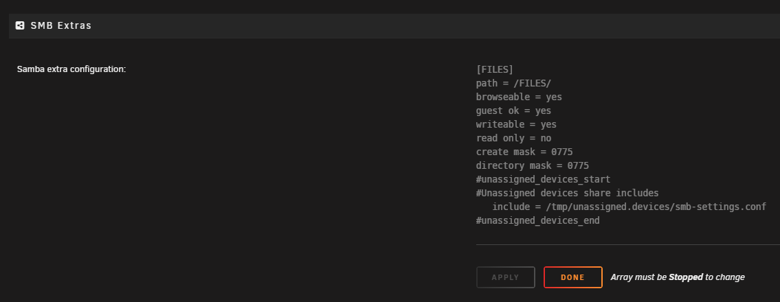

Hey,
also in der /etc/fstab ist nichts eingetragen, siehe Screenshot.
Also gehören alle SMB Shares vom ZFS Pool eingetragen?
Die einzigen SMB Shares sind:
"\\Microserver\files" --> ZFS Pool
"\\MICROSERVER\isos" --> Array
Danke und LG

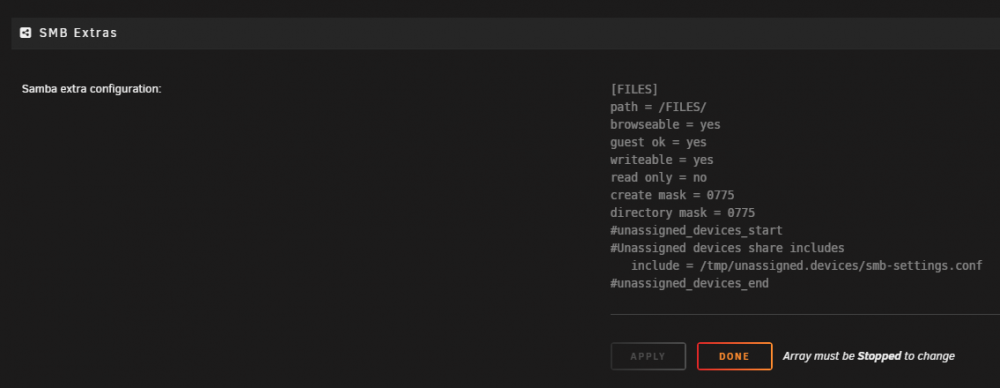

Hey,
also das ZFS Volume wird mit einem Config-Eintrag in "SMB Extras" automatisch gemountet. Siehe Screenshot.
Habe ZFS nur wegen der Performance im Einsatz, da ich da Übertragungsraten bekomme, die mit dem normalen Unraid Array (nur HDD's) nicht zusammen bekomme.
Hatte vor ZFS "nur" 60-70MB/s geschafft, SSD Cache wollte ich nicht verwenden.
LG Aleks
Das ist kein mount. Da steht nur, dass SMB auf das Verzeichnis /FILES zugreifen soll. Die Frage ist aber wie ZFS überhaupt über /FILES erreichbar geworden ist. Das wäre dann der Mount.

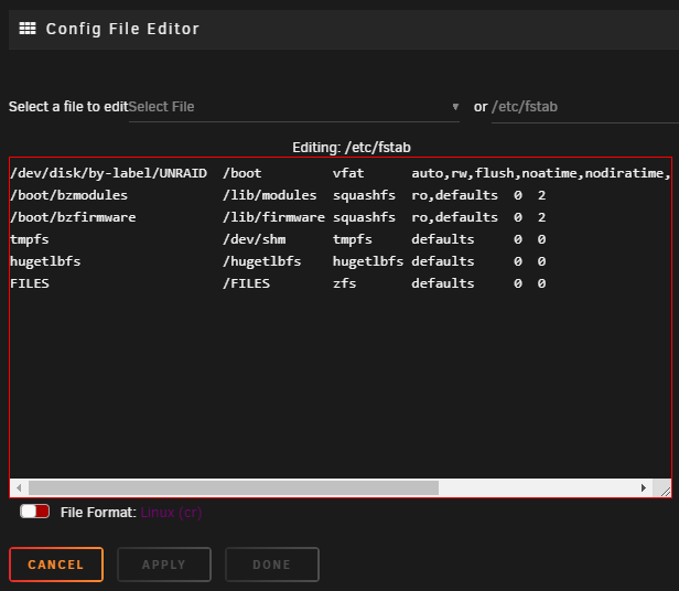

Also ich habe jetzt versucht im /etc/fstab den ZFS Mount einzutragen.
Habe ein bisschen gegoogelt und auch etwas gefunden, aber es treten weiterhin diese Warnung auf.
Siehe Screenshot.
Vielleicht hat da jemand noch Ahnung.
Danke und LG Aleks.
Das sieht nicht richtig aus.
Führe mal "df" bzw "cat /etc/mtab" im unRAID Terminal aus. Damit siehst du alle aktuell aktiven mounts.
Sobald die fstab korrekt ist, musst du außerdem denke ich "samba restart" ausführen.
