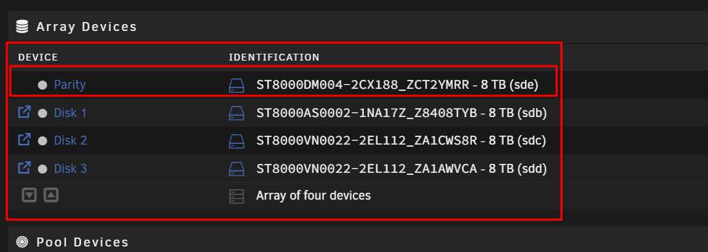

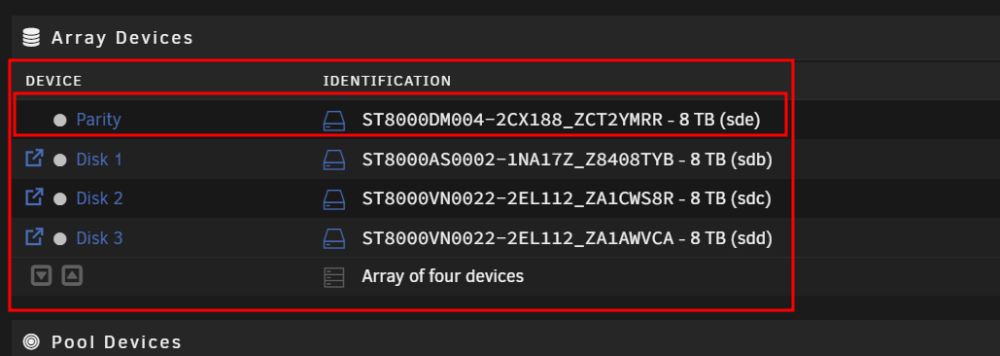

Bild meiner Disks um später diese wieder genau so zuzuweisen .... Parity !!!
Beispiel (Foto machen oder auf dem Gerät speichern von dem su später unraid "extern" einrichtest)

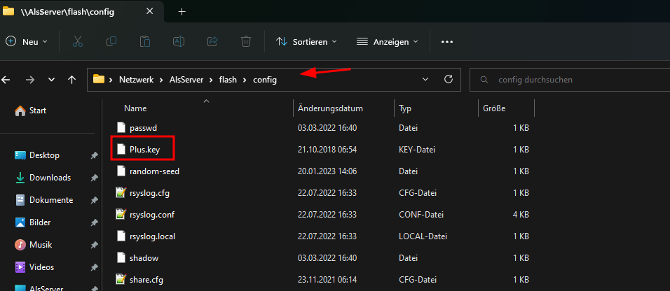

USB Stick Lizenz Datei sichern
Beispiel, PlusKey ... kopieren um diese später wieder dahin zu kopieren (für den "platt" gemachten Stick)

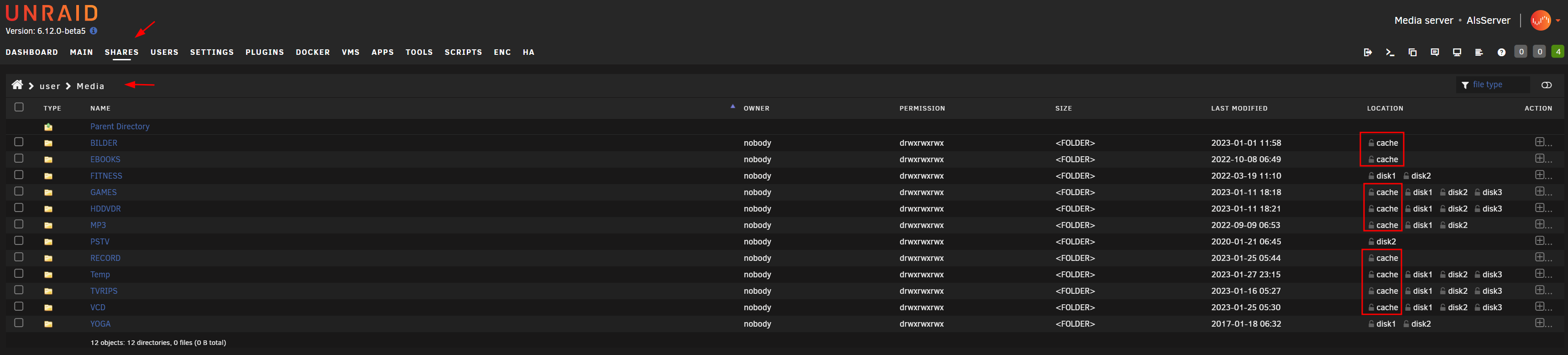

Du solltest dir auch mal über "Shares" anzeigen lassen auf welchen Datenträgern die Dateien von appdata, system und domain verteilt sind. Wenn dein Ziel zb ist, dass appdata nur auf dem Cache liegt, wirst du das dort schnell erkennen können.
