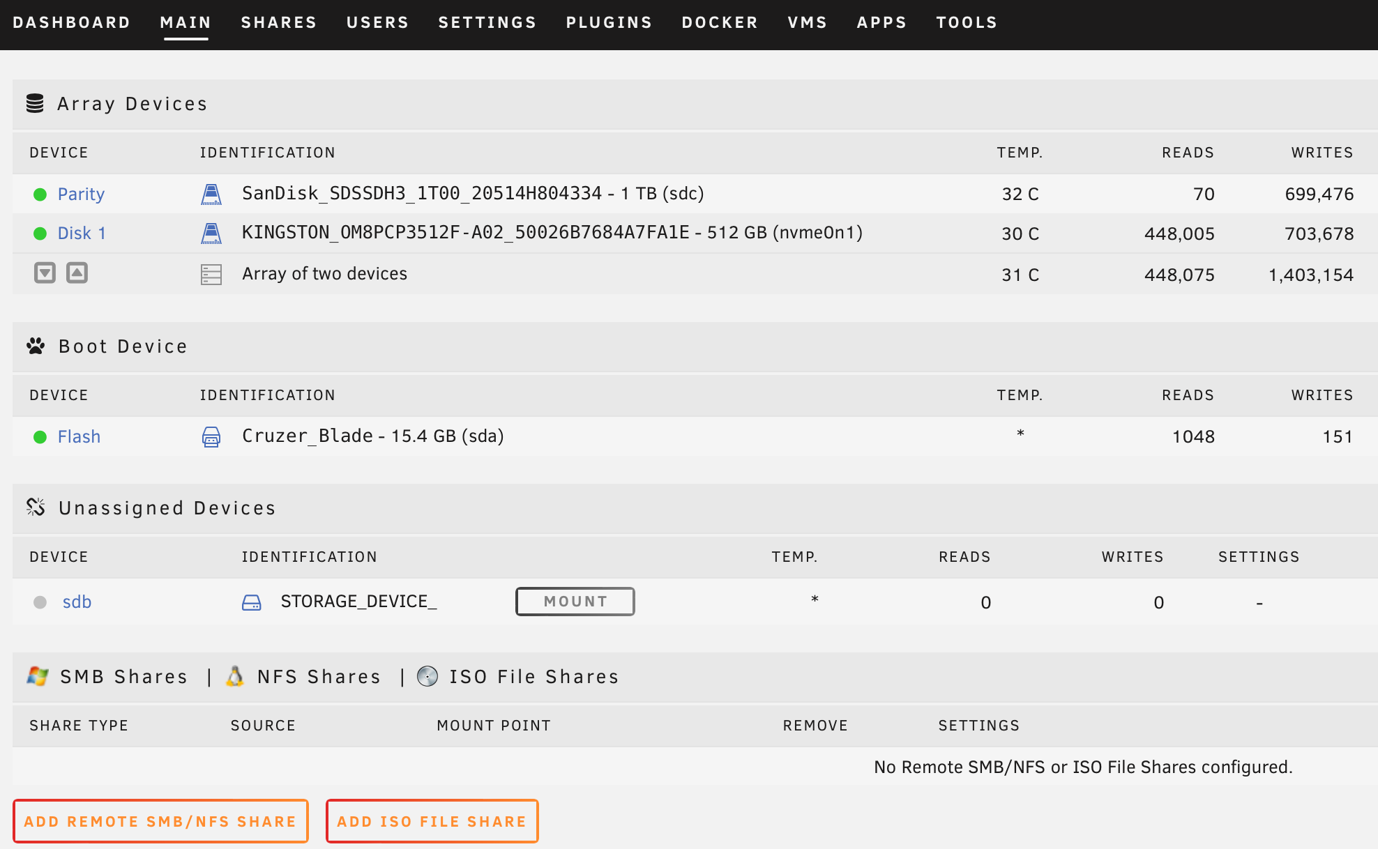

Als Neuling habe ich ein paar Verständnisfragen und möchte mein aktuelles Setup gerne auch zur Diskussion stellen:
Ich habe ein Unraid auf dem derzeit eine Windows-VM, mehrere Docker-Container und (noch) ein Wireguard-Server laufen. Die HW-Basis ist ein elite-MiniPC X300
https://store.minisforum.de/products/minisforum-x300-mini-pc
welcher um eine interne SSD
https://www.amazon.de/gp/product/B071KGRXRG/ref=ppx_yo_dt_b_asin_title_o00_s00?ie=UTF8&th=1
erweitert wurde.
Aktuell lese ich mich deutlich intensiver in die Hintergründe von Unraid ein und möchte mich hier von Zeit zu Zeit rückversichern, ob meine Rückschlüsse plausibel sind. Aktuell geht es mir um meine Array-Situation:
So wie ich die Hilfe, die FAQs hier im Forum, die Youtube-Videos und auch die Unraid-Doku verstehe, ...
  • definiert die Parity die maximale Performance (ohne Cache)
  • sind die Schreibzyklen auf Disk und Parity weitgehend gleich hoch
  • muss die Parity zwangsläufig die größte Platte sein um ihrer Aufgabe nachzukommen
  • liegen die Daten originär auf meiner "Disk1"
  • schließe ich nun eine weite "Disk2" an, wird dort KEIN Raid1 mit der Disk1 aufgestellt, sondern die Disk2 bietet nur zusätzlichen Speicherplatz
Daraus resultiert dann üblicher Weise:
  • Die Parität ist idealerweise eine große NAS/Server-Festplatte mit hoher Zyklenfestigkeit und guten Speicher/Preis-Verhältnis
  • Sie wird ergänzt mit anderen Festplatten für die Daten
  • Die langsame Übertragungsleistung dieser Datenträger wird "aufgehoben" mit einem (doppelten) SSD-Cache
Fragen:
  1. War es dann eher kontraproduktiv die (vermutlich schnellere) NVME NICHT als Parity genutzt zu haben (jetzt mal abgesehen davon dass das aktuelle Modell zu klein dafür ist). Oder macht das bis max. 2 x 1 Gbit/s Netzwerkanschluss im Bonding bei den Zugriffen sowieso keinen Unterschied?!
  2. Ist das Setup auch im Hinblick auf die Zyklenfestigkeit "richtig" gewählt oder fliegt mir das "um die Ohren", weil ich keine "richtige" Festplatte als Parity nutze? Ich dachte eigentlich die SSD sei zyklenfester aber das war offenbar ein Irrglaube.
  3. Backups laufen auf eine (externe) Synology (Raid1), ich würde aber gerne lokal eine USB-C-SSD (oder Festplatte) als vor Ort Backup konfigurieren. Sozusagen 1:1 die Disk1 spiegeln. Wie wäre da "Best Practice" in Unraid?
  4. Nehmen wir an, meine HW streikt und ich baue die Disk1 mit meinen Daten in einen anderen Rechner. Welche Voraussetzung benötige ich, um die Daten zuzugreifen? Sind diese verschlüsselt? Kann ich die einfach mit Windows oder nem Linux öffnen und ggfs. wegspeichern?
Vielen Dank im Voraus

Ok, das "Trim-Problem" kann ich nachvollziehen. Die beim kauf inkludierte
512 GB Kingston NVME steckt an einem M.2 2280 256/512 GB PCIe SSD (PCIe 4X, bis zu 2 TB unterstützt) und arbeitet derzeit als Disk1.
Die hinzugesteckte SSD
SanDisk Ultra 3D SSD 1 TB interne SSD (SSD intern 2,5 Zoll, stoßbeständig, 3D NAND-Technologie, n-Cache 2.0-Technologie, 560 MB/s Übertragungsraten) arbeitet als Parity und hängt wohl am 1×2,5 Zoll SATA HDD Slot (SATA 3.0 6.0 Gb/s) des MiniPC

8 hours ago, mgutt said:
SMB Performance Tuning Guide
Danke für die Erläuterung. Mein AMD5 3400g hat 2096 Punkte im PassMark Single Thread. Das sollte erstmal genügen ;-) Welches Samba wird denn in Unraid 6.9.2 eingesetzt?
