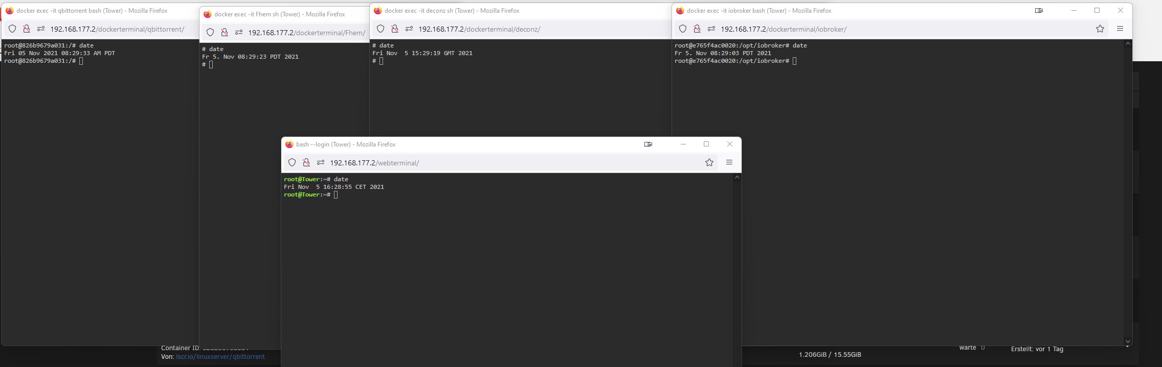

Also von Unraid selber passt es das war meine erste idee .. hier mal nen Screen von den Dockern wo ich es jetzt Bemerkt habe
Qbit z.b ist blöd weil da kann ich alternativ Speed einstellen nach Uhrzeit .. ioBroker auch nicht so geil

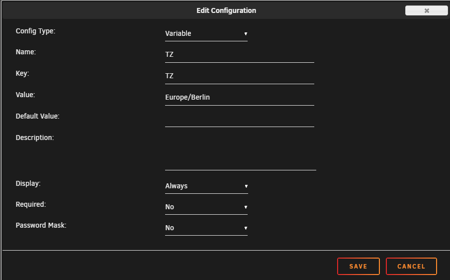

die meisten docker sollten eine Timezone Variable bereitstellen
Probier mal aus
Variable, TZ, Europe/Berlin
uii Nice hab jetzt mal Fhem getestet geht ist nur sommerzeit jetzt aber schon mal besser DANKE

könnten Sie mir sagen wo ich dieses Fenster / Tab "Edit Configuration" finde?
na Klar können wir das ;)
Du gehst auf Docker bearbeiten und dann ganz unten steht "Weiteren Pfad, Port, Variable oder Bezeichnung hinzufügen" hier gibst du das genau so wie oben ein ;)
der Docker muss das allerdings auch unterstützen ...
Variable evtl. auf github oder dockerhub von der "Quelle" anschauen was es da so gibt
Guten Abend
habe es grade getestet und es funktioniert vielen dank für die schnelle Antwort.
