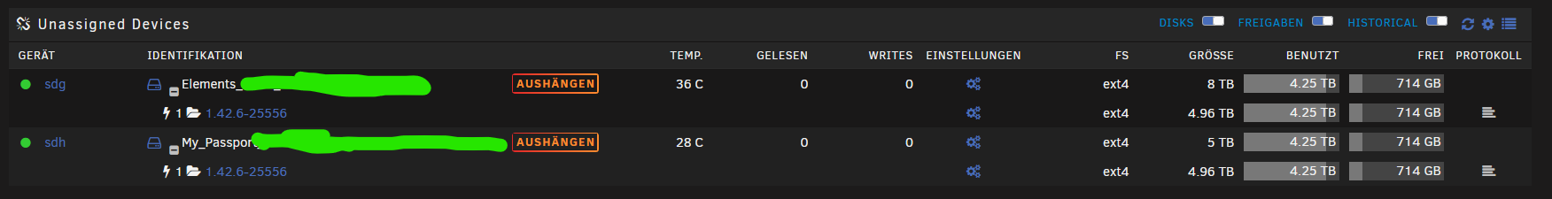

Jetzt wollte ich die Daten wieder einspieln , die Platten werden beide auch danke dem Unassigned Devices Plugin gefunden und ich kann sie auf der Startoberflaeche / Deshboard auch ansehen;  unter dem Unassigned Devices Bereich.
Die Passportplatte bekomme ich zwar nichmehr mit Windows  auf was verwunderlich ist trotz Software aber im UnRaid funktioniert es ueber das Unassigned Devices Plugin lediglich zum lesen.

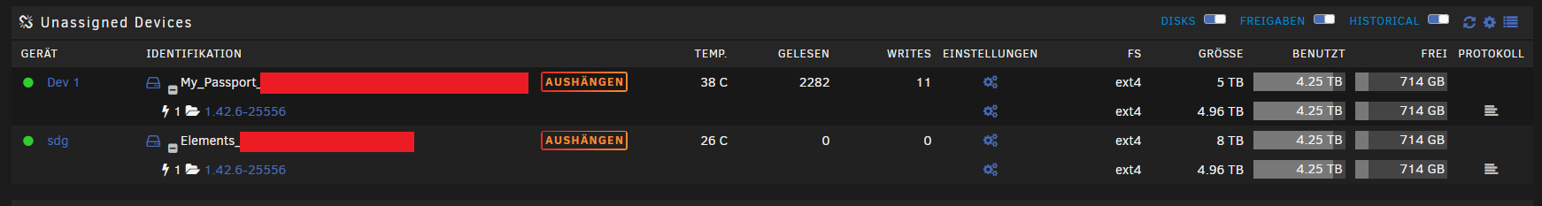

Jetzt wuerde ich gerne die Daten der beiden Platten die via Unassigned Devices eingebunden sind (Bild im Anhang) nichtnur ansehen sondern auch in meine erstellten Freigaben / Shares kopieren, zwar koennt ich jede einzelne Datei herrunterladen und dann wieder via SMB auf den UnRaid schieben aber das ist doch bissl umstaendlich.
Leider finde ich aber mit dem krusader die Platten nicht nur die Ordner die durch die Freigaben erstellt worden sind die Lediglich das Ziel sein sollen in diese ich den Inhalt kopiert haette; unter mnt ist nichst du finden.

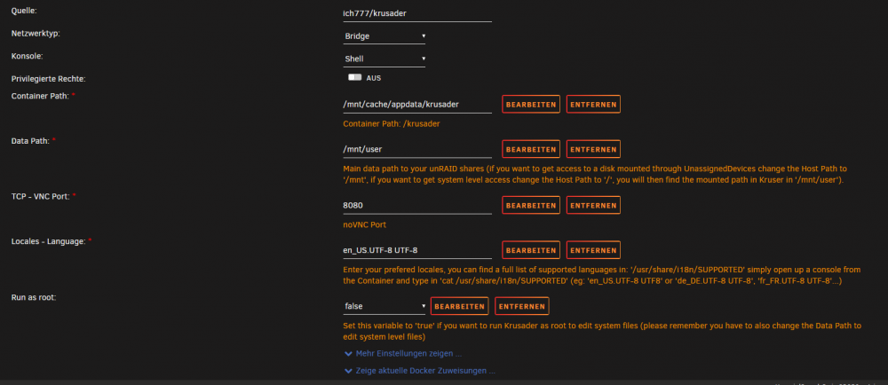

jetzt sieht es hier so aus wenn das eine Rolle spielt

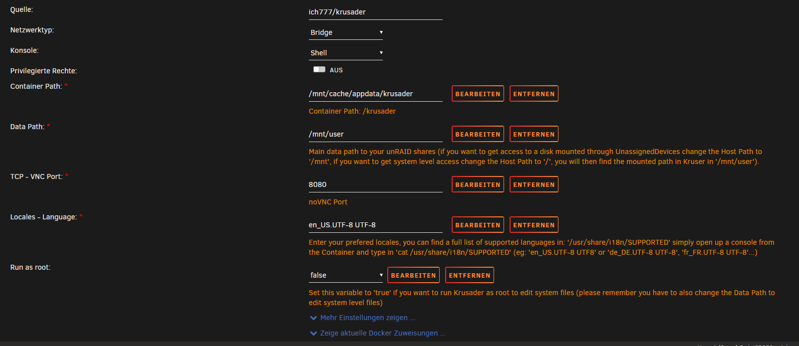

und das ist die Config

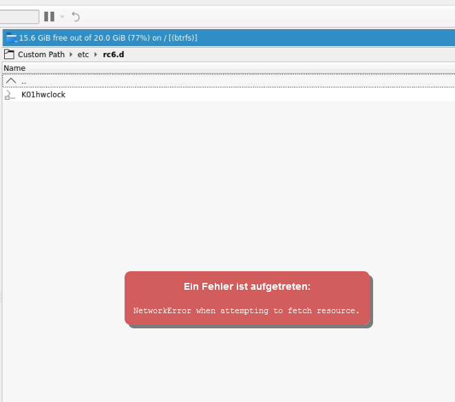

Leider hab ich jetzt zu fleissig glaub ausprobiert und habe hier immer diesen Fehler beim oeffnen, leider verraet mir Dr. Google nicht konkret an was es mangelt.
Wisst ihr Rat ?

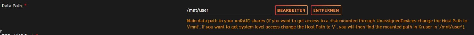

15 minutes ago, Megacayman said:
keinen Schimmer was ich hier eingeben muss
Lies mal den Text unter Data Path. Den musst Du umstellen von /mnt/user auf /mnt damit Du /mnt/disks erreichen kannst.
ich nutze krusader ja nicht ;) aber, ist es nicht nur / laut Anleitung ? rein logisch sollte /mnt ja gehen, aber ich meine es ist nur /
9 minutes ago, alturismo said:
/ laut Anleitung
Theoretisch geht das alles. Außer /boot, /mnt und mit Ausnahmen /tmp ist aber nix von Bedeutung im root für einen Container. Im speziellen Fall (Unassigned Devices mit /mnt/disks und /mnt/remotes) ist /mnt im Data Path völlig ausreichend.
