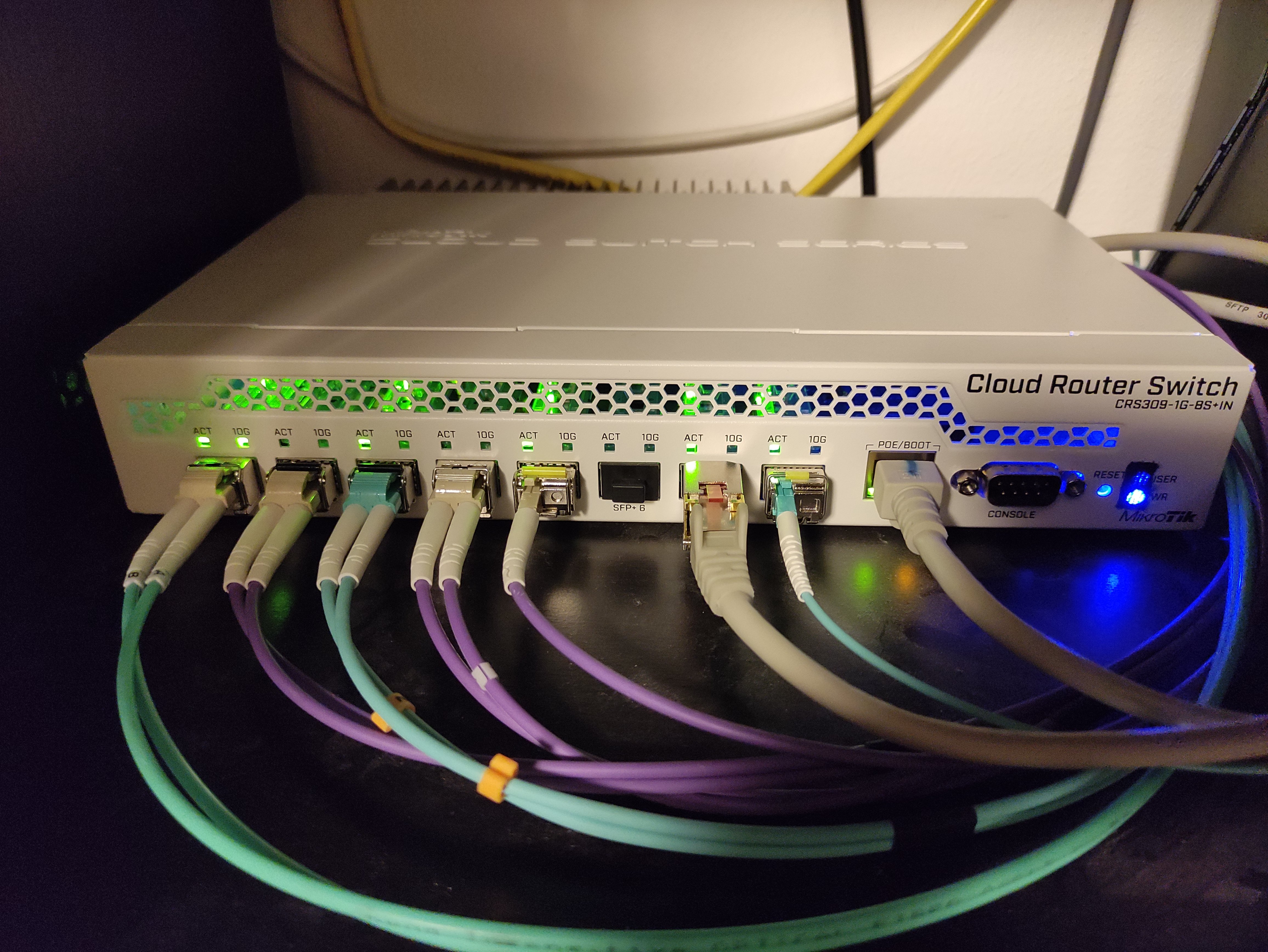

Was du oben auf dem Bild siehst ist ein CRS309-1G-8S und solltest du eigentlich für kleines Geld bekommen, ca. ~230,- und Lüfterlos, 8SFP+ Ports und ein 1Gbit RJ45.
Du siehst hier einen Mix aus 10Gbit Multimode, 1Gbit Multimode, 1Gbit Singlemode BiDi und einem RJ45 1Gbit SFP Adapter.
Wenn ich nochmal die Möglichkeit haben würde ich nur mehr Singlemode BiDi verwenden, aber da zu der Zeit als ich umgerüstet hab Singlemode noch deutlich teurer war als Multimode war die Entscheidung für mich klar.
Auf dem Foto siehst du auch am 5ten SFP Modul (Singlemode BiDi) das eine Multimode Faser angschelossen ist was zwar nicht ideal ist aber auf diese Entfernung, ca 30 Meter überhaupt keine Probleme macht, bitte nicht falsch verstehen ich empfehle das nicht aber es funktioniert in meinem Fall.
Die Mikrotiks sind sehr gute Router, und vor allem lüfterlos, was wirklich noch eine Seltenheit ist. Aber das gilt auch nur für die überwiegende Nutzung mit LWL. Möchte man die mit RJ45 SFP(+) Adapter nutzen, dann dürfen keine zwei Module nebeneinander gesteckt sein. Macht man das doch, dann dauert es nicht lange und eines der beiden Module wird wegen zu großer Hitzeentwicklung heruntergeregelt. Der Hersteller selbst hat das sogar im Handbuch vermerkt. Muss man trotzdem zwei RJ45 SFP(+) Adapter nebeneinander betreiben, dann muss man wieder für eine aktive Kühlung des Gerätes sorgen, da reicht es nicht den einfach irgendwo frei stehen zu haben.
Mal kurz gefragt, welchen Vorteil, außer der deutlich höheren maximalen Leitungslänge, hat man mit Singlemode gegenüber Multimode?

Wie hast du denn die Geräte ins Netz eingebunden, kein LWL können? Hast du dafür in der Nähe der/des jeweiligen Gerätes einen weiteren Switch, der ebenfalls beides kann (LWL und RJ45), oder arbeitest du mit Adapter, die RJ45 auf LWL umsetzen? Die Frage stellt sich mir nämlich noch wenn ich hier auch mal alles umrüsten will. Erstelle ich mir dann lieber ein gemischtes LAN oder gehe ich komplett auf LWL und nutze zusätzlich Umsetzer?
Deswegen findest du auch keine RJ45 10Gbit/s bei mir.
Es gibt BiDi, das gibt es bei Multimode nicht, sprich eine Faser für Senden und Empfangen.
Ich hab einen Uplink (SM SFP BiDi) zu einem MikroTik hAP ac, in meinem Server werkelt eine Mellanox Connect X3, in den 2 PC's eine Mellanox Connect X2, dann hab ich noch einen Medienconverter (ich hab noch den alten) mit 2x RJ45 Ports, einmal einen TrendNet und dann hab ich noch einen USB zu SFP converter, verwende das Ding aber momentan nicht da es glühend heiß wird... :D
Den einen Medienconverter hab ich deswegen für Kodi und PC in einem Raum. Der Trendnet ist fürs Wohnzimmer um diverse Geräte mit Ethernet zu versorgen (Kodi, Xbox 1st Gen, Linux PC).
Kann wie gesagt auch FS.com voll und ganz empfehlen, die haben ein Lager in Deutschland und liefern extrem Schnell und vor allem haben auch was zum mechanischem Splicen (sollte ca. 30 Jahre halten).
Kann dir nur sagen das ich meine Verbindung zum Server mechnisch gespliced hab, aus Gründen die ich hier nicht näher erleutern möchte... :D, und das funktioniert perfekt.
