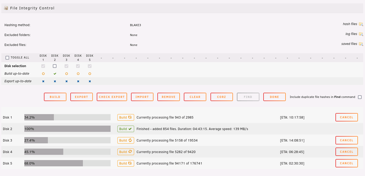

Hier ein Screenshot von meiner "neuen" Instanz:
Hab auch versucht mehrmals die Seite neu zu laden usw. und das funktioniert alles auch einwandfrei.

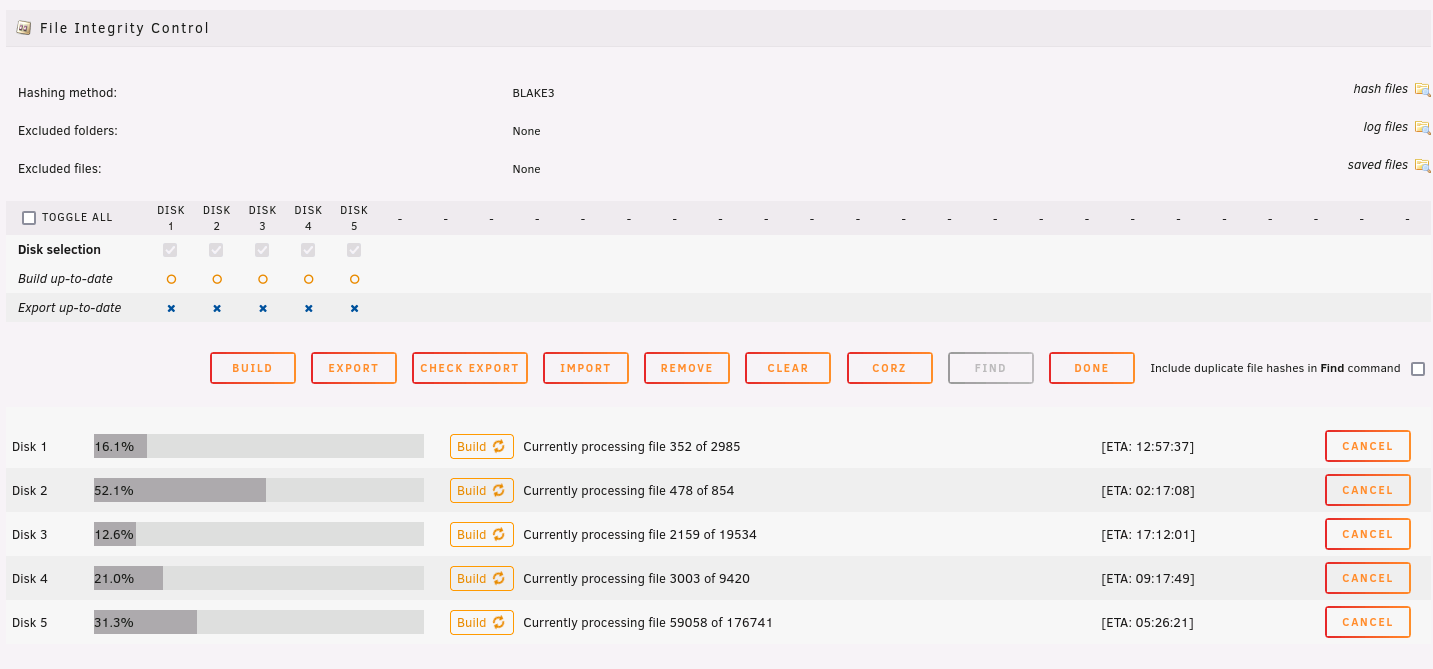

Bei mir ist die erste Disk jetzt fertig und sieht so aus, wird auch richtig angezeigt:
(exportiert wird erst wenn alle Platten fertig sind aber das sollte auch funktionieren)
Probier sonst mal folgendes das du das Plugin entfernst, danach den ganzen Ordner dynamix.file.integrity der in /boot/config/plugins ist und danach das Plugin neu installierst.
