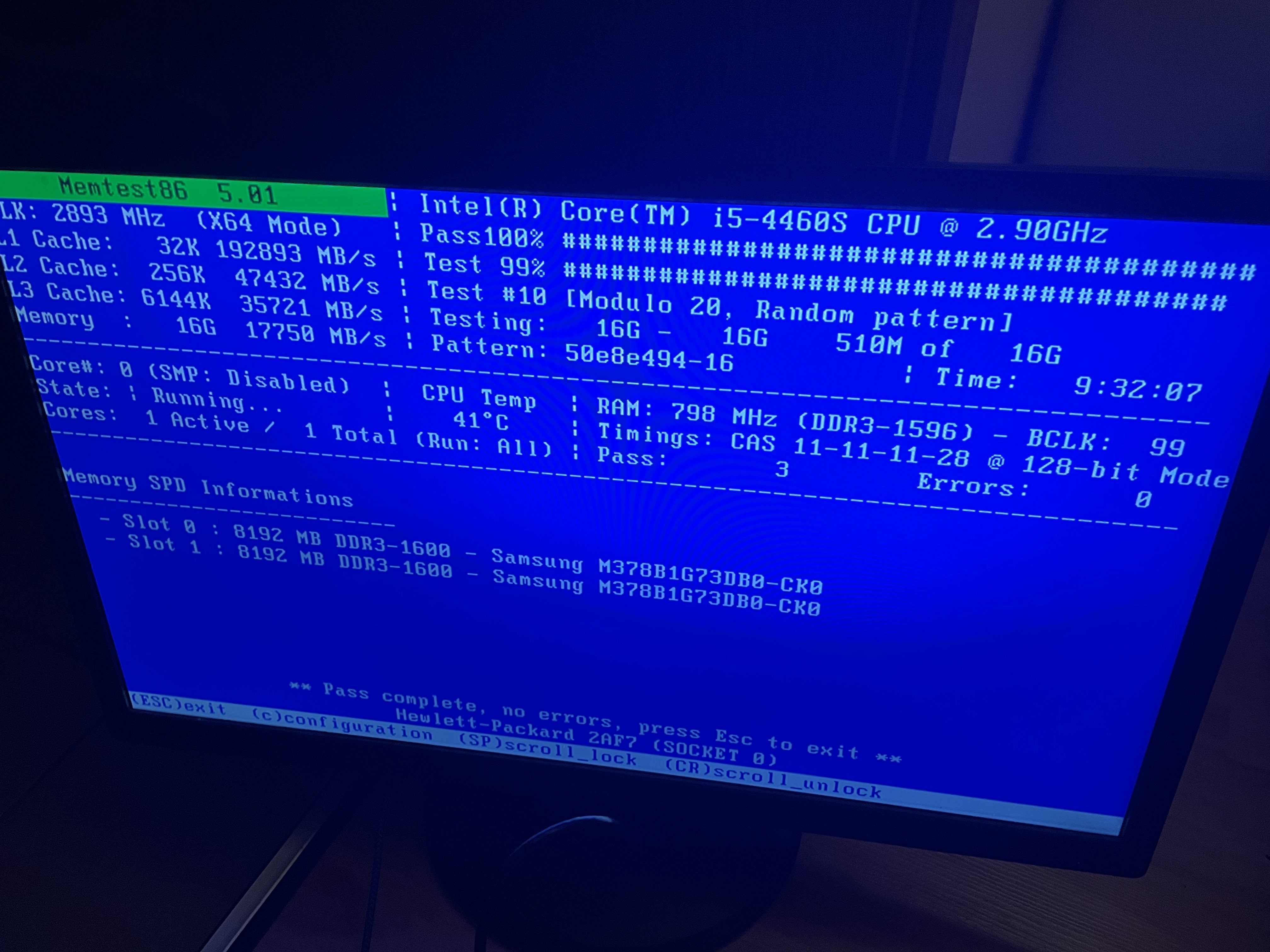

so hatte die tage mal memtest laufen vollbestückt also meine 2 Riegel .. 4 stunden ohne Fehler ...

Also memtest heute Früh nach 10 Stunden keinen Fehler ...

Was ist denn mit einem RAM Test?
2 hours ago, mgutt said:
Das User Scripts Plugin installieren und ein Skript dafür erstellen.
Der Befehl "reboot" in eine Zeile packen und dann die Zeit festlegen. Wäre jetzt allerdings nur ein Dirty Hack für dein Problem.
Ja klar wäre das nur ein nicht so guter Trick und ob er Hilft steht in den Sternen
Memtest hatte ich mal laufen übernacht siehe Bild ohne Errors
