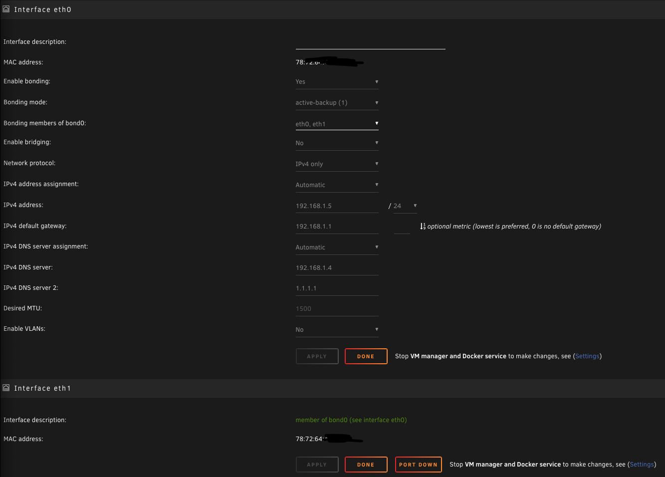

ich frag mal, du hast ein bond0 ... du nutzt auch 2 NIC's im Bond ?
Ja, ich hab da auch keine Fehler hinsichtlich macvlan entdecken können - das Log genau zu interpretieren ist aber auch weit von meiner Kernkompetenz weg ;-)
Ja, ich hab ein bond0 aktiv und nutze auch 2 NICs für den Bond.

4 hours ago, independence said:
Tja, hat bei mir weniger gut funktioniert....
Mit ipvlan und Host access to custom networks = Disabled ebenfalls diese Abstürze?
ipvlan habe ich absichtlich noch nicht getestet, da ich bei meiner Unifi Hardware den vollen Funktionsumfang nutzen möchte. Daher habe ich "nur" das aus den Release Notes umgesetzt:
"For those users, we have a new method that reworks networking to avoid issues with macvlan. Tweak a few settings and your Docker containers, VMs, and WireGuard tunnels should automatically adjust to use them:
Settings > Network Settings > eth0 > Enable Bonding = Yes or No, either work with this solution
Settings > Network Settings > eth0 > Enable Bridging = No (this will automatically enable macvlan)
Settings > Docker > Host access to custom networks = Enabled
Note: if you previously used the 2-nic docker segmentation method, you will also want to revert that:
Settings > Docker > custom network on interface eth0 or bond0 (i.e. make sure eth0/bond0 is configured for the custom network, not eth1/bond1)"
perfekt, wenn die Kiste immer noch abschmiert wird es wohl andere Ursachen haben ... (leider)
hier läuft das aktuell auf 4 Systemen jetzt fehlerfrei.
Dir bleibt dann aktuell nichts außer syslog > Flash Mirror und dann schauen was Sache ist ... was mich etwas verwunderte, dein switch ist auch "abgeschmiert" ... weil Unraid wird den nicht zum Absturz bringen ;)
Noch dazu, ggf. Monitor am Server ? wenn ja, Suche oben rechts um Display off abzuschalten und dann beim Crash schauen was da steht ...
