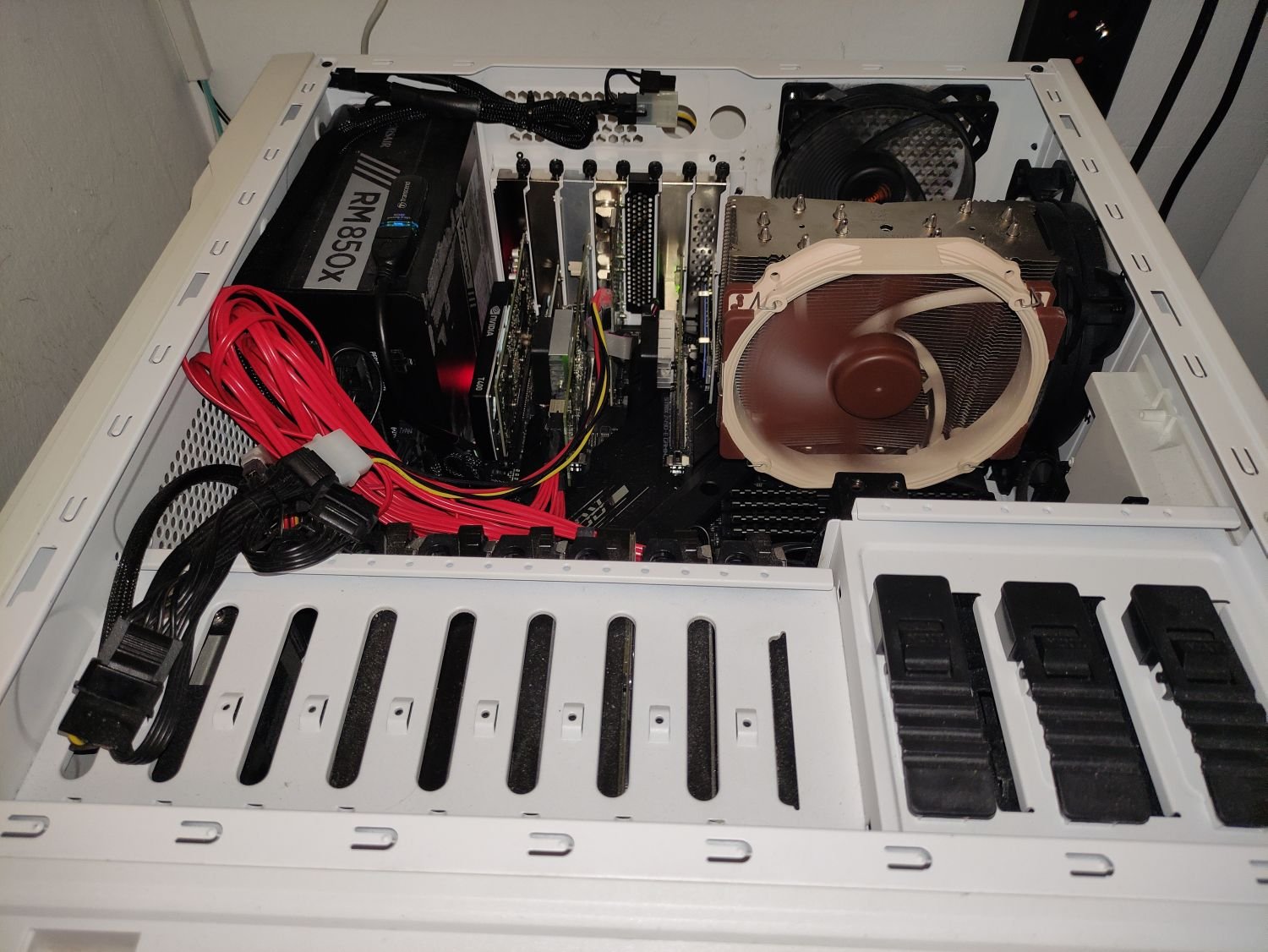

Wollte hier schon längst mal meinen Server vorstellen da ich das für schon längst fällig hielt und ich sonst irgendwie nie so richtig Zeit gefunden hab.

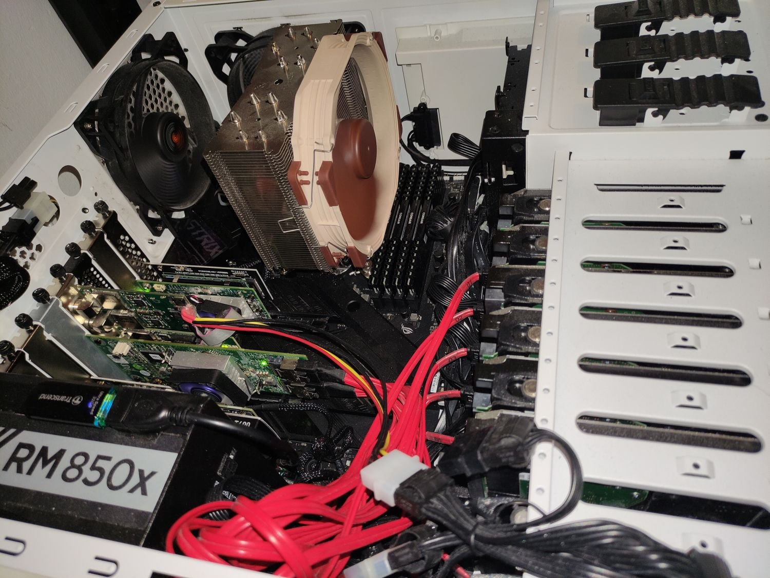

Der Server besteht aus folgenden Komponenten:

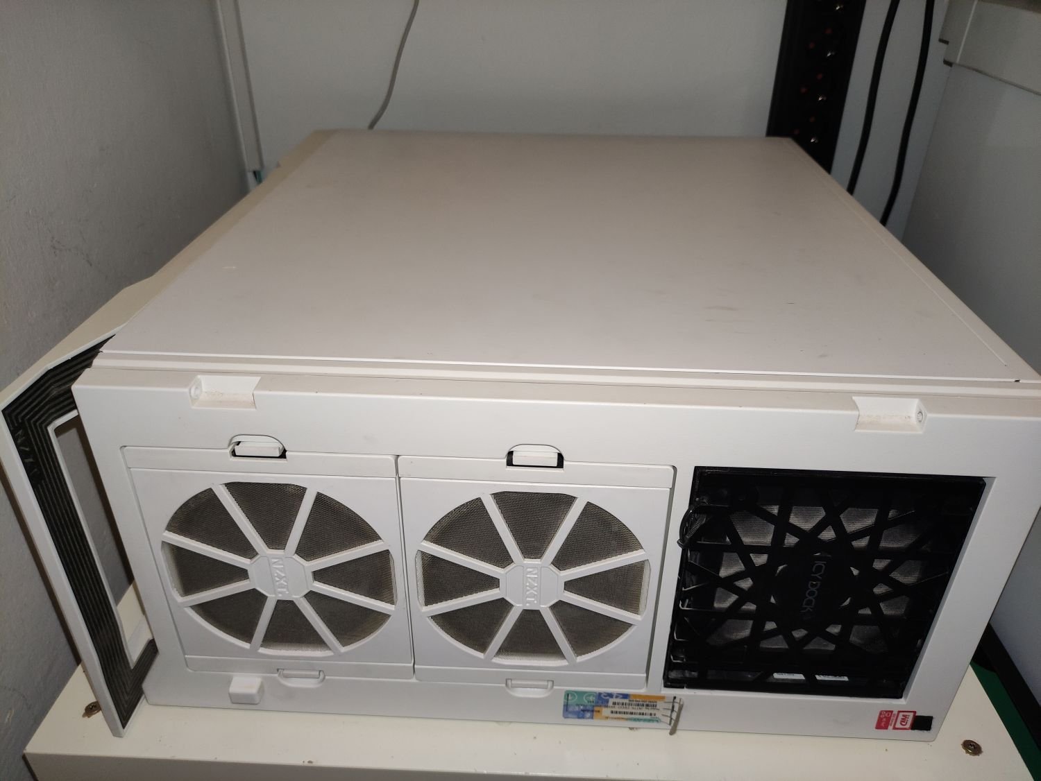

Case: NZXT H2 Classic (Frontblende wurde entfernt für besseren AirFlow)
zusätzlicher HDD Cage: ICY Dock MB074SP-B (wird demnächst gegen ein MB074SP-1B mit Hot-Swap getauscht)

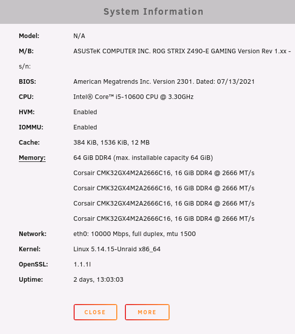

CPU: Intel Core i5-10600
CPU Kühler: Noctua NH-U14S
Motherboard: ASUS Z490-E GAMING
RAM: 4x Corsair Vengeance LPX 16GB DDR4 @2666MT/s C16
Netzteil: Corsair RM850x

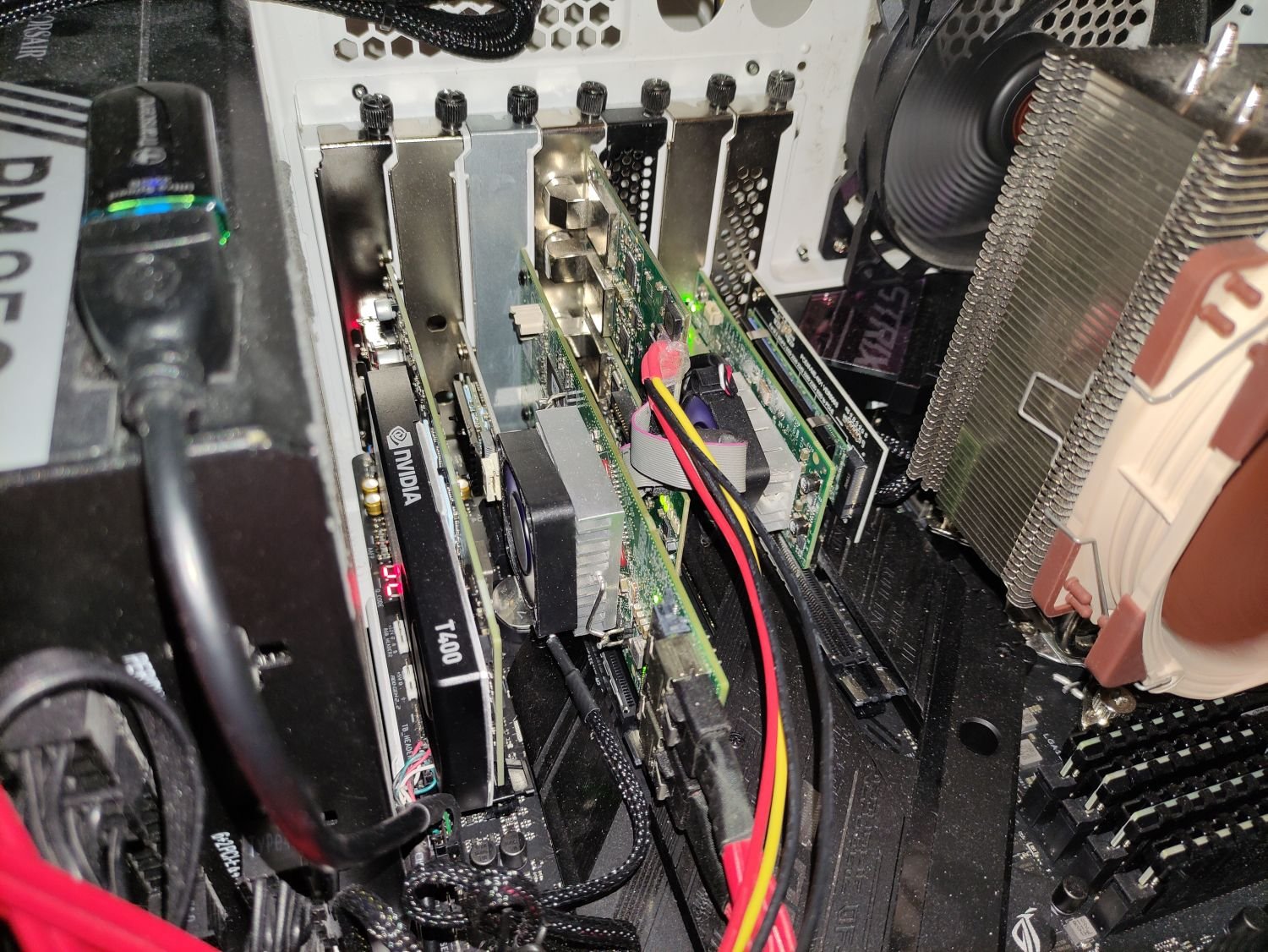

Addon Karten:
Mellanox ConnectX3 CX311A-XCAT 10Gbit/s SFP+ NIC
2x DigitalDevices Cine C/T v6 Dual Tuner TV Karten
Dell Perc H310 LSI 9240-8i im HBA Modus
Coral Dual Edge TPU (leider nur einer verfügbar da nur über PCIe x1 angebunden)
Nvidia T400 2GB
Speicher:
2x Samsung 970 Evo Plus 1TB ZFS Mirror (appdata, Docker, libvirt,...)
2x Crucial MX500 1TB als Cache Pool (Nextcloud Datenverzeichnis, unRAID Cache,...)
1x M2 NVMe Transcend 128GB (per VirtIO durchgereicht zu einer Debian VM zum bauen der Docker Container)
6x WD Reds/White Labels für das Array mit einer Parity (Debian aptitude Mirror, verschiedenste Mirror von Betriebssystemen, Private Cotnainer Registry, Medien...)
1x Industrial Samsung SSD 128GB (per VirtIO durchgereicht zu einer VM zum bauen der Plugin Pakete für unRAID)
1x WD Red Unassigned Devices (Nextcloud externe Speicher, Backups, nicht kritische Daten...)
Boot Stick(s):
1x Transcend JetFlash 600 Extreme-Speed 32GB USB 2.0 (unRAID)
1x SanDisk 16GB Cruzer Blade USB 2.0 (durchgereicht zu einer unRAID VM)
Der Server beherbergt außerdem auch noch ein Git Repo, Jenkins und wie schon oben erwähnt eine Debian VM & eine unRAID VM.
Auf dem Server werden lokal alle meine Docker Container gebaut, werden danach zu DockerHub und nochmal auf den Server in eine Private Registry (sicher ist sicher :D ) hochgeladen.
Wie schon oben erwähnt befindet sich auf dem Server noch eine unRAID VM die gestartet wird wenn eine neue Version von unRAID gefunden wird, diese wird dann automatisch auf die neue Version aktualisiert. Danach startet der Build Prozess für die verschiedensten Plugins die nach dem erfolgreichem build auf Github in das dementsprechende Repositor hochgeladen werden.
Eine zusätzliche Routine wurde ebenso eingebaut die die unRAID VM startet wenn eine neue Version von ZFS, CoreFreq und Nvidia Treiber gefunden wird die diese Packages für die aktualle Release version von unRAID kompiliert und hochlädt.

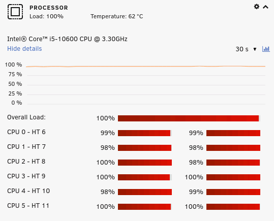

Ein Hinweis zum Verbrauch, durschnittlich liegt die Systemlast beim Bild Vorgang bei ca. 180Watt für die 35 bis 45 Minuten, hab noch ein Bild von der Auslastung ganz unten hinzugefügt... :D 🙈

Hier noch ein paar Bilder:
Auslastung beim Build Vorgang, immer zwischen 90 und 100% :
