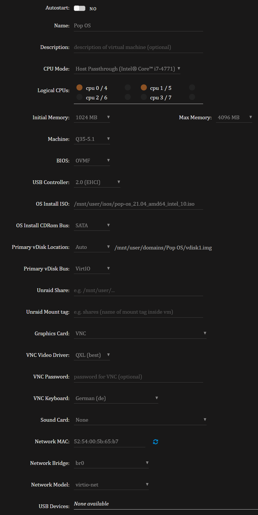

Anbei meine Einstellungen. Diskspace ist auf 20 G gestellt, da für PopOs 16 Gig angegeben sind. Ich denke es hat etwas mit dem IGP zu tun. Unraid konnte ich z.B. nicht über Screen installieren, da dort exakt das selbe Phänomen auftrat.

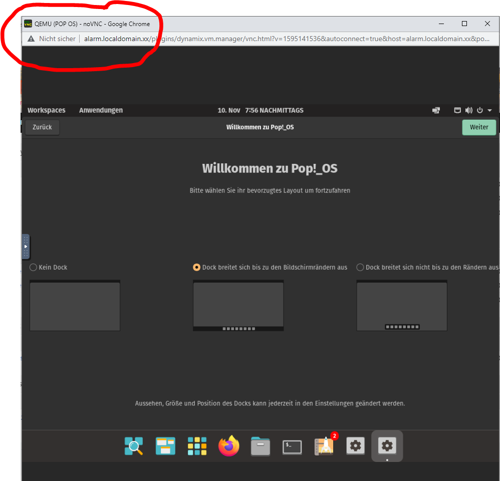

...genauso gemacht, wie in Deinen Einstellungen...Standard, quasi...läuft sofort:
...ich habe abweichend, bei der installation des Systems angegeben, das die Disk *nicht* verschlüsselt wird.

Dann wird es vermutlich mit dem IGP zu tun haben. Sobald der übernehmen soll bleibt der screen schwarz. Hast du auch nen Intel und die "nicht" NVidia Version von PopOs instaliert?
ja, habe einen i3-8100, keine weitere GPU ... Intel GVT-G ist *nicht+ an die VM durchgereicht und nur mit VNC installiert.
Einen IGP, ohne GVT-G kann man nicht an eine VM geben, wenn dieser die GPU des unraid hosts ist...das hat aber nix mit Intel  oder Pop-OS zu tun.

vielleicht auch eher "ohne" variablen RAM testen, also min/max gleich setzen ... nicht alle OS vertragen das (gut),
