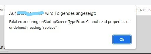

Ich hab da ein kleines Problem bei der Installation von Apps. Ich wollte heute das Plugin "Theme Engine" installieren, nach der Installation klicke ich dann auf "Fertig" danach öffnet sich eine Errormeldung . Bild im Anhang. Diese kann ich wegklicken, und das Plugin läuft eigentlich.
Die gleiche Meldung bekomme ich auch wenn ich andere Apps ausprobiere.

Das ist eine Javascript Fehlermeldung. Eventuell weißt @Squid was das bedeutet?!

Ah, danke für die Rückmeldung. Das heißt, das beeinflusst das System keineswegs oder. Mir ist auch aufgefallen, wo ich gestern einen Docker installiert habe, kam die Meldung nicht, nach der neuerlichen Installation kam die Meldung komischerweise auch bei dem "Theme Engine" Plugin nicht mehr.

Die selbe Meldung habe ich aber auch bekommen, wenn ich mich mit einem anderen PC auf den Unraid verbunden habe. Dann kann es der Browser-Cache nicht sein oder?
The only way I could see that this was possible was if you have cookies completely disabled on your system(s), which the next release will handle this situation.

You mean the Cookies in my Google Chrome Explorer? In my Internet Explorer there run´s an Addon from Kaspersky could this be a problem?

Looking through the code, it's the only way I can see that it's possible for this to happen, (or if an adblocker or the like is blocking certain cookies from being saved - always whitelist your server in your adblocker's settings)
