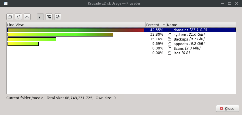

Hallo ich habe plötzlich eine unerklärlich hohe Cache Auslastung. Woher kann das kommen?
Ich habe daraufhin den Cache als Pfad /media bei Krusader gemountet und die Disk Usage ermitteln lassen. Allerdings kommen nur 68GB raus. Wo können die anderen 27GB herkommen?
