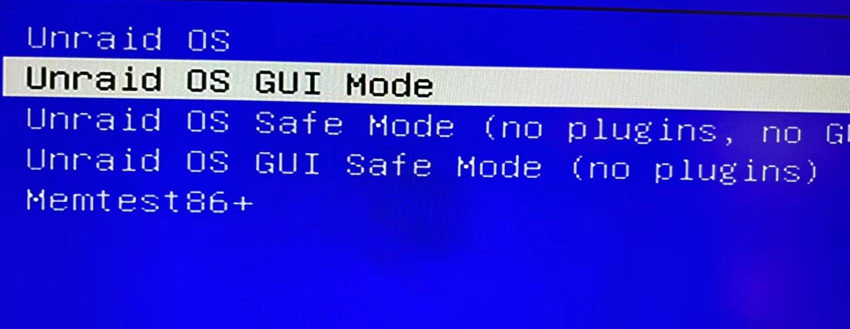

unraid:全新安装的 6.10-rc-2 版本,uefi 启动

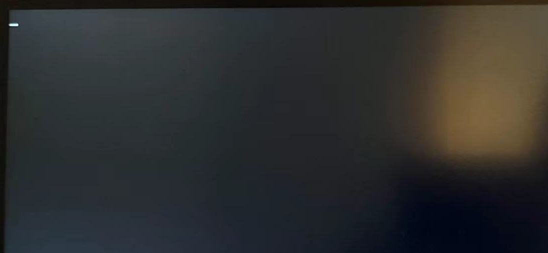

显示器连在独显的 hdmi 口上,以 gui mode 启动 unraid 时,在跑完一段代码后显示器左上角就一直只有闪烁的光标,不能进入桌面,但此时在另一台设备用 ip 地址访问可以看到 unraid 桌面,所以系统已经启动好了,只是在显示器上只有闪烁的光标。如果连到主板 hdmi 口上,可以进入桌面,也能在系统中看到核显启用了,但独显在电脑上就成摆设了。
在全新安装的官方 unraid 6.91、6.92 上,不管是连核显还是独显,都只显示闪烁的光标。
在网上搜索,发现从几年前就有这类帖子,有打开 CSM、调整 uefi 和 legacy 启动顺序等方法,不过在这个电脑上都不起作用。
经过尝试,发现有个方法在 6.10-rc-2 系统可以连独显进入桌面,但有缺点:
安装 nvidia driver plugin,依然将显示器连在 rtx3070 上,能看到桌面,但插件作者说如果计划在虚拟机中使用显卡就不要安装这个插件,所以并不想通过安这个插件的方式进入桌面。
请问还有什么方法可以尝试吗?
