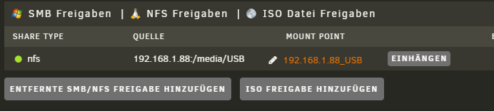

1. Ich mounte einen NFS Share auf einem anderen System via Autostart.
Weder beim Serverstart, noch manuell über "einhängen" lässt sich der Remote Share auf RC2 verbinden
Nov 14 12:36:40 Unraid unassigned.devices: Mounting Remote SMB/NFS Share '192.168.1.88:/media/USB'...
Nov 14 12:36:40 Unraid unassigned.devices: Mount NFS command: /sbin/mount -t 'nfs' -o rw,noacl '192.168.1.88:/media/USB' '/mnt/remotes/192.168.1.88_USB'
Nov 14 12:36:40 Unraid rpc.statd[25060]: Version 2.5.4 starting
Nov 14 12:36:40 Unraid rpc.statd[25060]: Flags: TI-RPC
Nov 14 12:36:40 Unraid rpc.statd[25060]: Failed to register (statd, 1, udp): svc_reg() err: RPC: Remote system error - Connection refused
Nov 14 12:36:40 Unraid rpc.statd[25060]: Failed to register (statd, 1, tcp): svc_reg() err: RPC: Remote system error - Connection refused
Nov 14 12:36:40 Unraid rpc.statd[25060]: Failed to register (statd, 1, udp6): svc_reg() err: RPC: Remote system error - Connection refused
Nov 14 12:36:40 Unraid rpc.statd[25060]: Failed to register (statd, 1, tcp6): svc_reg() err: RPC: Remote system error - Connection refused
Nov 14 12:36:40 Unraid rpc.statd[25060]: failed to create RPC listeners, exiting
Nov 14 12:36:50 Unraid unassigned.devices: Error: shell_exec(/sbin/mount -t 'nfs' -o rw,noacl '192.168.1.88:/media/USB' '/mnt/remotes/192.168.1.88_USB' 2>&1) took longer than 10s!
Nov 14 12:36:50 Unraid unassigned.devices: NFS mount failed: 'command timed out'.
Nov 14 12:36:50 Unraid unassigned.devices: Mount of '192.168.1.88:/media/USB' failed: 'command timed out'.
Am Remote Server gab es keine Veränderungen, dennoch ich habe ich da alles nachgesehen und mal beide Systeme neu gestartet.
Das Problem besteht weiterhin.

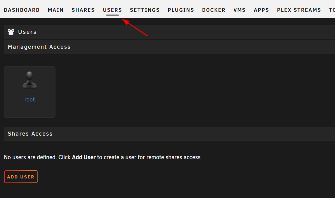

Wo kann ich User und Passwort für den Zugriff festlegen?
Benutzer steuerst du hier, evtl. löschen und neu anlegen mit Pass ohne Sonderzeichen

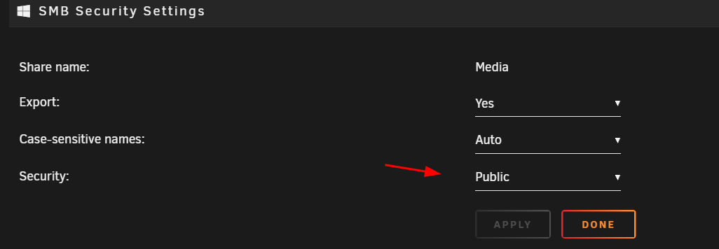

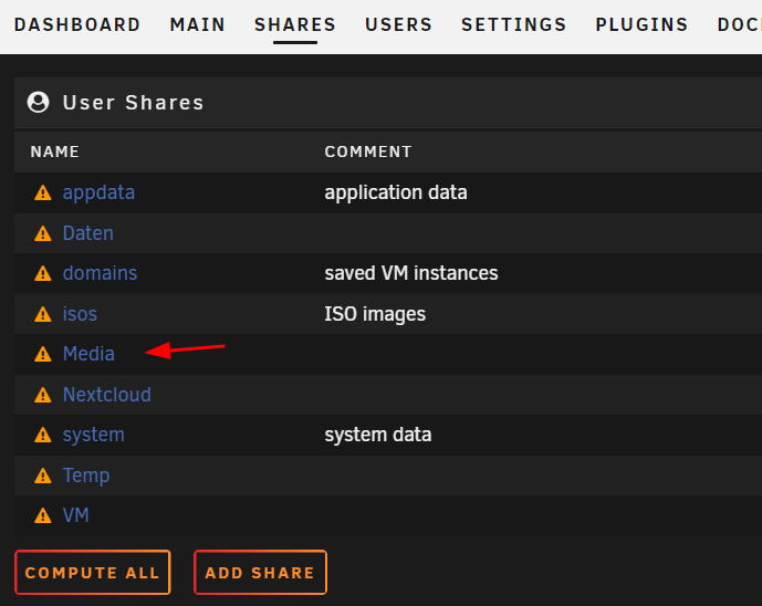

dann innerhalb eines shares als Beispiel hier auf Media klicken
stellst du hier ein wie der share freigegeben wird, wenn du auf security klickst kommt auch die Hilfe

Hi, da steht es auf dem Server drin wie bisher.
Wie gesagt, hat es ja vor dem Aufspielen von RC2 funktioniert.
Am Server liegt es mMn nicht, sondern am Client d.h. am Unraid.
Den entsprechenden Teil der Logfiles hab ich ja im ersten Beitrag geschrieben.
Ich frage mich nur was ich nun tun kann um das Problem weiter einzukreisen.
Ich habe die Verbindung einmal gelöscht und neu erstellt, das klappt auch prima.
Was halt danach nicht mehr klappt ist diese Verbindung auch zu mounten.
Wenn ich Onkel Google richtig verstehe, hat es wohl was mit dem RPC bind zu tun.
Macht RC2 da was anders als 6.9.2?
Wenn ich versuche manuell auf der Console zu mounten bekomme ich folgenden Fehler:
mount.nfs: rpc.statd is not running but is required for remote locking.
mount.nfs: Either use '-o nolock' to keep locks local, or start statd.
