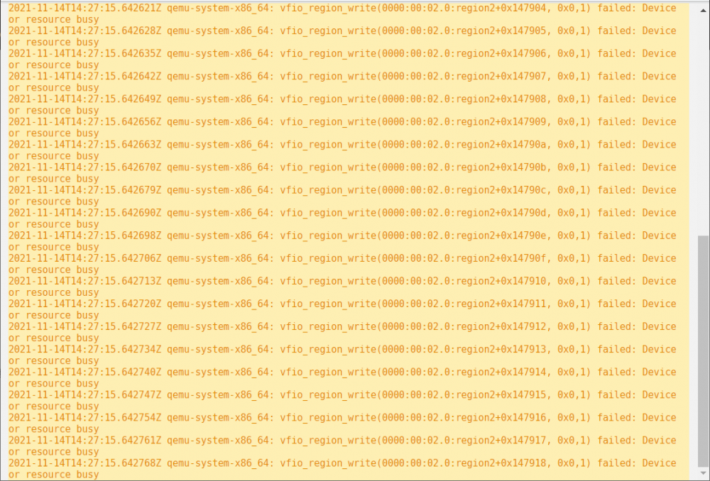

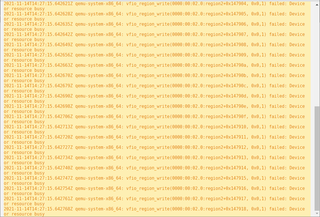

然后,关闭其他虚拟机,新建另一个虚拟机尝试直通核显,日志如下:

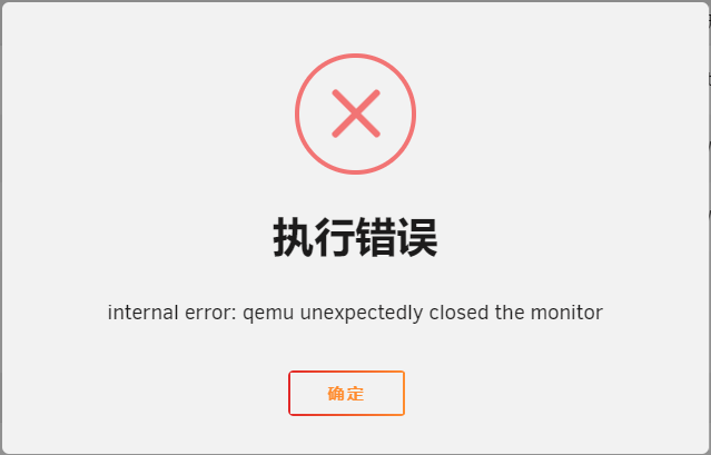

可以正常显示,但是当我启动另一个之前正常直通的虚拟机,提示如下,并且导致所有虚拟机强制终止:
我第一反应可能是主板或者CPU的问题,所以我尝试再接一块显卡来测试,但是这次WEB界面直接死掉了,只能按电源键来关机(是正常关机,不是长按,也就是说UNRAID并没有死掉,只是WEB界面死了)。

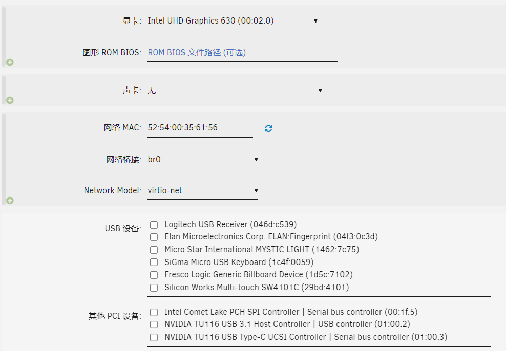

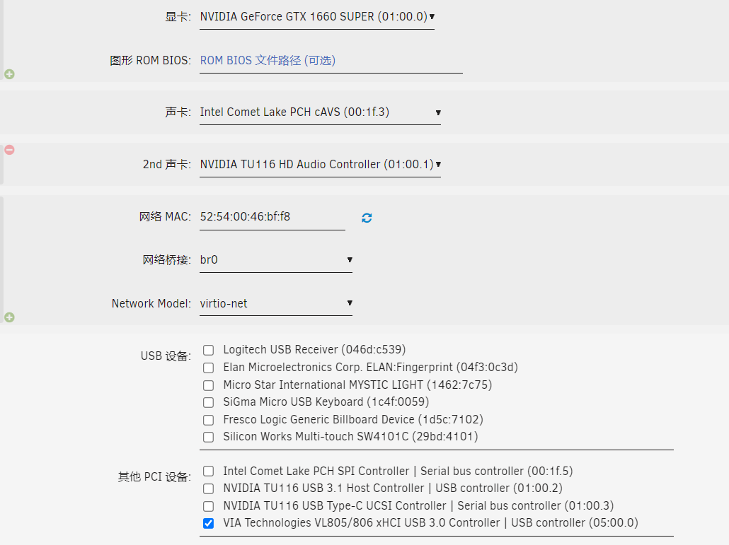

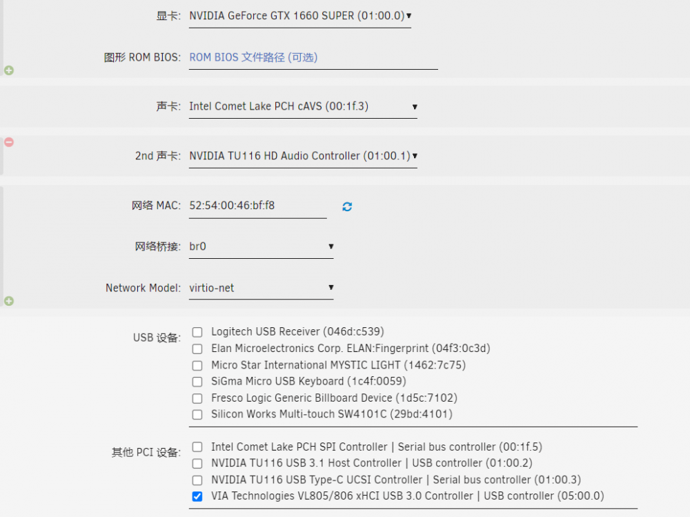

1. 虚拟机设置
直通核显:
直通独显:

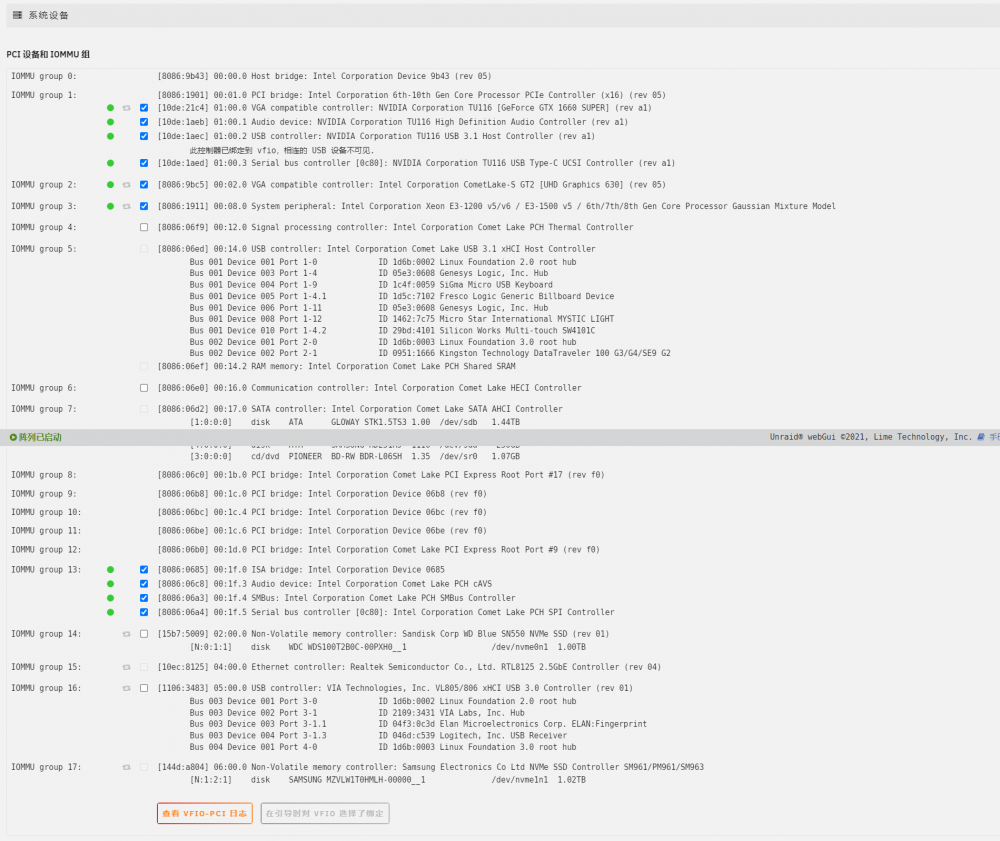

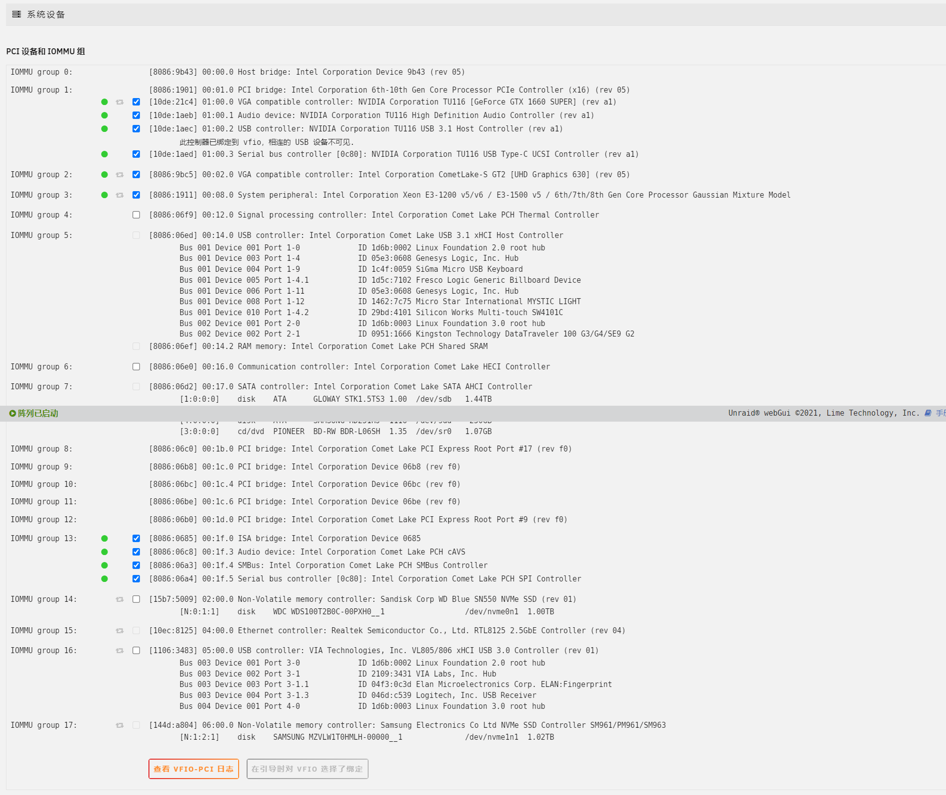

2. 硬件屏蔽设置

更新:将连接到核显的显示器拔除后,独显成为第一显示设备,然后令人恼火的事情出现了:直通独显的虚拟机无法启动,提示Device or resource busy。然而当我关机后重新插上连接到核显的显示器后,开机启动虚拟机,又可以使用了。这是否跟unraid占用了第一显示设备有关?如果是的话,有办法解决吗?谢谢。
更新:使用双独显+核显的情况下,以核显启动unraid,然后启动两个直通不同独显的虚拟机,其中一个日志为 shutting down, reason=crashed,另一个为 shutting down, reason=failed。
由于WEB界面死了,只能从命令行查,如图:
太奇怪了,这两个设备应该没有被占用才对,把我整迷糊了
