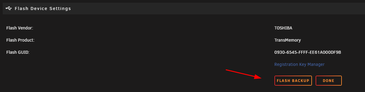

Hallo.
Seit einiger Zeit funktioniert das Flash-Backup im WebUI nicht mehr. Man kann es starten, aber es läuft unendlich.
Das Backup über Unraid.net-Webseite funtioniert.
Kennt jemand das Problem und weiß eine Antwort?
Danke schon mal.

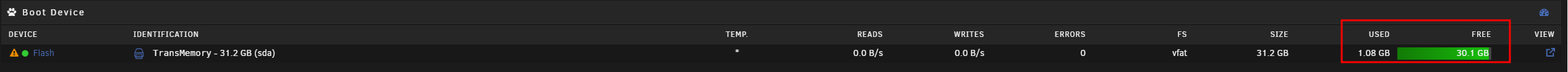

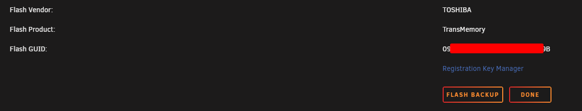

wenn du das meinst, gerade getestet, geht ... dauert einen Moment und gut war es, wie groß ist denn dein Stick ?
OK. Danke.
Ich hatte seit einigen Tagen noch ein anderes Problem. Ich konnte in MAin kein Remote-Share zum Strato-Hidrive aufbauen.
Nach meinem Eintrag s.o. hatte ich noch so eine Idee und habe in der Fritzbox die selbstständigen Portfreigaben erlaubt. Und. Siehe da, es funktioniert.
Dannach habe ich, als du die Antwort geschrieben hast, das Flash-Backup nochmal probiert. Und auch hier klapps jetzt.
Ohne freie Ports läufts nicht . ;-)
Problem gelöst.
