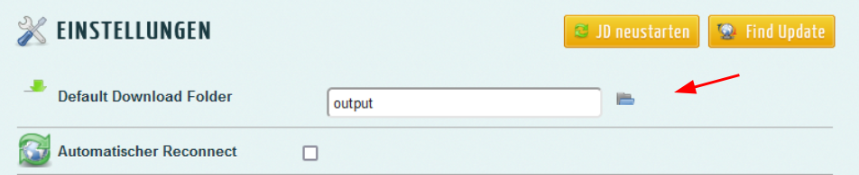

Hallo zusammen, versuche seit Tagen krampfhaft den Downloadpfad fuer meinen JDownloader der im Docker leauft zu aendern aber jedes mal wenn ich was eingebe geht es schieb beim Download, dass er meckert der Pfad ist nicht vorhanden.
Dies mache ich doch in den Docker Einstellungen, eig. oder in der WebAPP vom JD, korrekt ?!

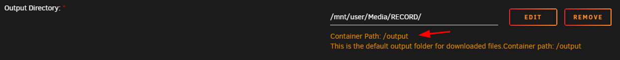

Zeige bitte von den Container-Einstellungen Deine Angaben im Feld Output-Directory (/output).
Edited by hawihoney
Bittesehr.

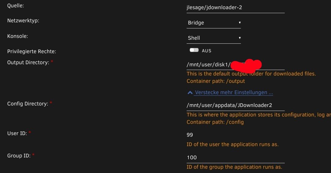

Hier kann man dann doch auch bei "Verstecke mehr Einstellungen..." weitere Pfade angeben oder muss man das im JD machen direkt, sprich ist das der Erstgewaehlte masterpfad  ?
Edited by Megacayman

Eine Zuordnung kann NUR entweder per /mnt/user ODER /mnt/diskX erfolgen.
/mnt/user ergibt die Summe aus /mnt/disk1 + /mnt/disk2 usw.
Also entweder
/mnt/user/youtubevideos/
ODER
/mnt/disk1/youtubevideos/
/mnt/user/disk1/ gibt es nicht - es sei denn Du hast den Share disk1 angelegt (was der Klarheit wegen nicht zu empfehlen ist).
Ich tippe auf Host: /mnt/disk1/youtubevideos/ --> Container: /output/

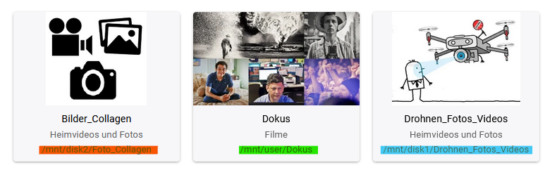

komisch, also ich habe mir im Deshboard die Freigaben erstellt und in die erstellten Ordner dann via Krusader von den USB Platten kopiert und dies hab ich  meinem Embyserver hinzugefuegt, bin in der Annahme gewesen das wird dann schon stimmen wenn die vom System erstellt sind.
Wiso jetzt die Drohnen Fotos und Videos hier liegen kann ich mir nicht erklaeren .... misst

Nachtrag:
jetzt habe ich gesehen die besagten Daten liegen alle auch unter /mnt/user/ bla bla bla , diese Verzeichnisse hinterlge ich  jetzt in Emby oder waerer das Wurst da es sowiso im User Ordner liegt ?

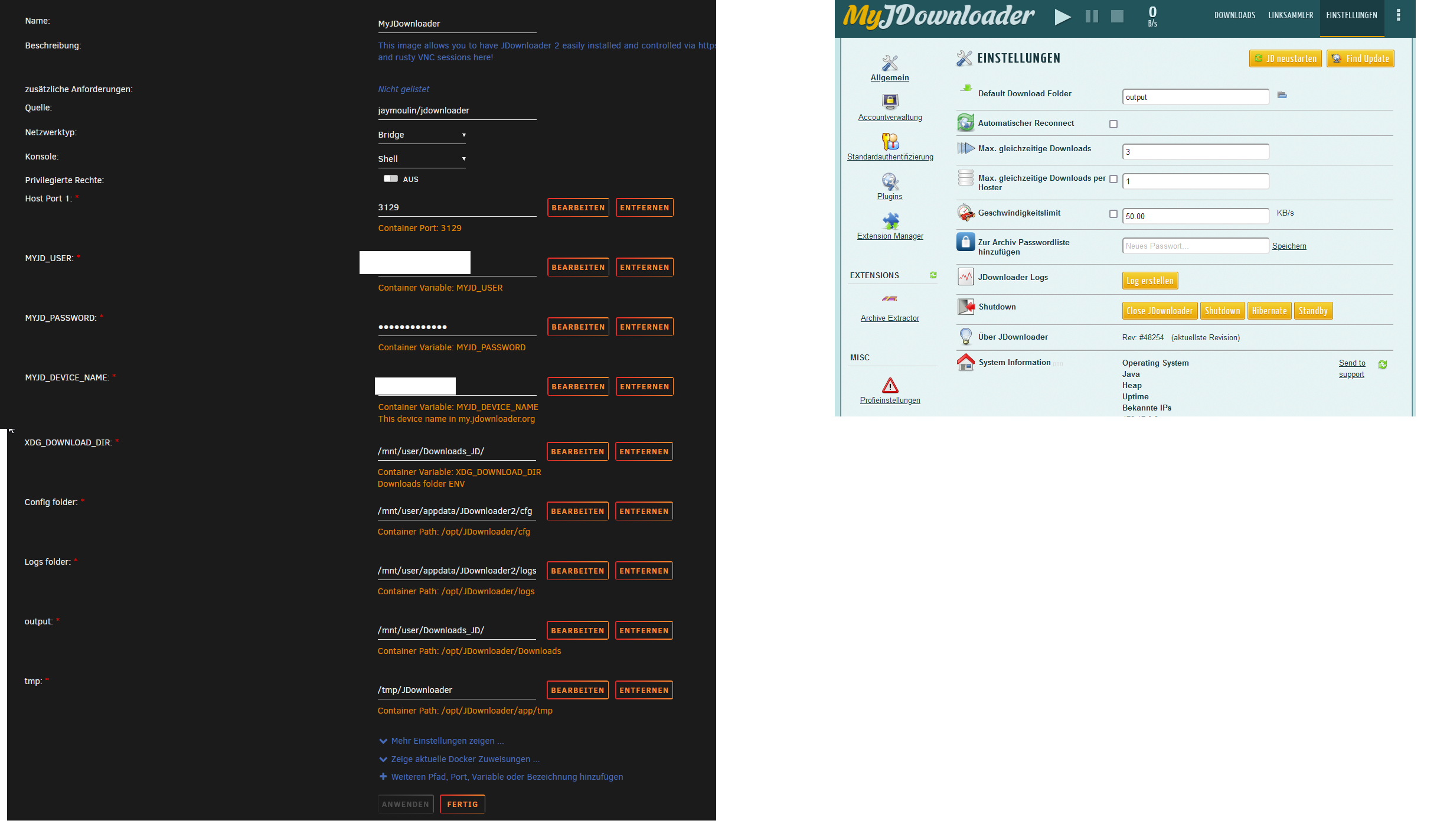

Also über Myjdownloader funktioniert  schon noch der Download aber leider funktioniert das  Outputverzeichnis nicht, kann jemand helfen ?
7 hours ago, Megacayman said:
Welchen Jdownloader2 kann man denn hier jetzt noch nutzen ?
meines Wissens nach gehen die von jlesage (djoss) und von ich777 ...
aber was geht denn nicht wenn ich fragen darf, du nutzt ja jetzt tatsächlich einen nicht so gängigen ... ;)

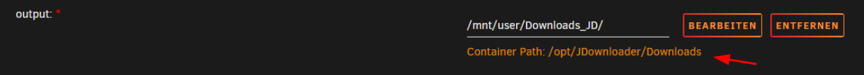

aber egal, nur du solltest dich mit dem Thema Pfade in Docker auseinander setzen ... was ich da sehe passt nicht zusammen.
du musst da schon aus "Docker Point of view" den Pfad setzen, und der ist meine ich nicht "output", sondern /opt/JDownl......
wenn du schon /output willst, musst du das auch richtig mappen ...
entschuldigt, dass ich es nicht hinbekommen habe, aber mit dem Pfad im Docker hat was nicht gestimmt, hier habe ich ein Zeichen  verwechselt.... Hier kam ich auf die Idee es nochmal zu Prüfen.... 🙈 Danke für den Denkanstoß 🤗
