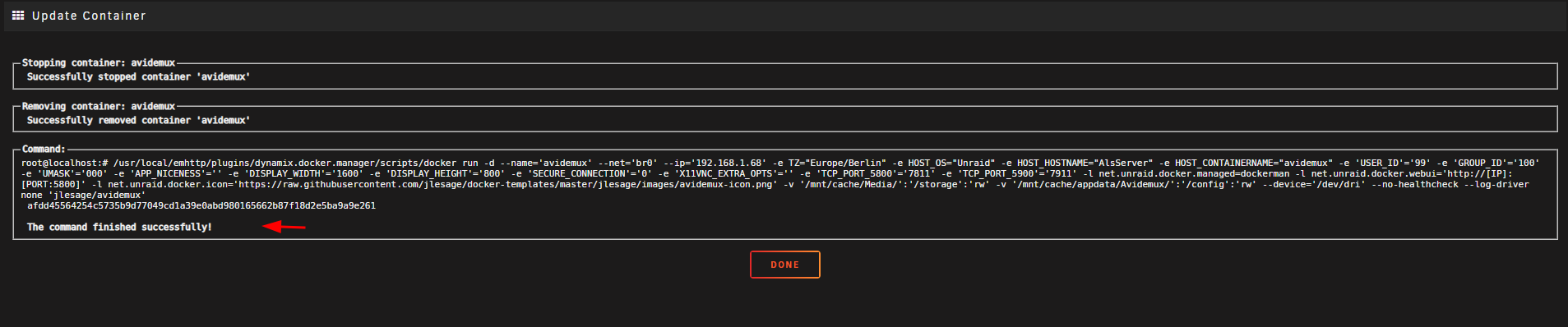

On 12/7/2021 at 3:20 PM, alturismo said:
zeig mal deinen docker run command oder screen der settings für den docker den du nutzt usw usw
Hier gibt es Screenshots von den Einstellungen 😉 :
https://www.technik22.de/t/unraid
