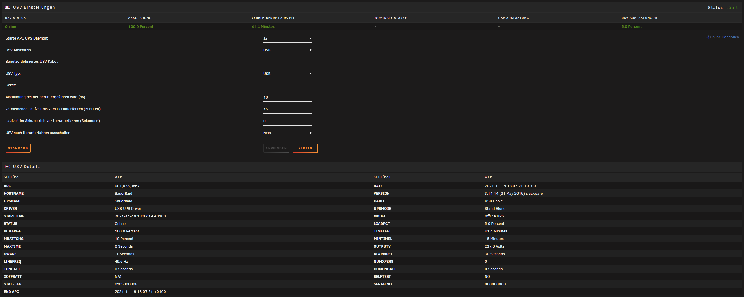

Ich habe mir vor kurzem eine USV zugelegt und sie an den Unraid Server angeschlossen. Allerdings habe ich jetzt leider das Problem, dass die USV den Log in unregelmäßigen Abständen zu haut. Fing heute zum Beispiel wieder um 4 Uhr nachts an und hört erst auf wenn man den Unraid USV Dienst abschaltet. Wenn man den Dienst wieder anschaltet geht es wieder los. Zieht man allerdings das Kabel und steckt es wieder rein ist erstmal Pause. Hier wird die gleiche Problematik beschrieben aber leider keine Lösung außer ein Script.

Danke. Nutze jetzt das Netzwerk USV Tools (NUT) Plugin.
