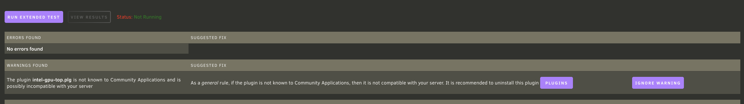

ich habe zwar 6.9.2 am laufen, aber eine Frage habe ich trotzdem ist das nur mein Problem ?
@MartinGich hab auch 6.9.2 und von intel-gpu-top die Version 2021.07.16 laufen. Bei mir zeigt es keine Warnung an.
Meldung ist weg... Keine Ahnung was los war.
Das wäre mir neu... :D

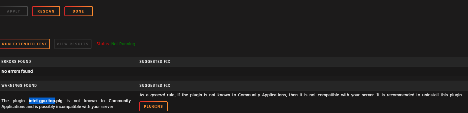

Ich hatte genau das gleiche gestern Abend angezeigt bekommen. Früher hatte ich das nicht aber ich habe im Zuge meiner tests zu meinem System freezes mal das GPU Statistics Plugin deinstalliert (IGPU-ZOP ist aber noch installiert). Und danach kam genau diese Warnung.
Hey @Squid do you know what causes this message to pop up as reported from @MartinG, @MPC561, @cz13 & @SidM?
Is this maybe caused because some checks in the background failed?
Seems strange to me that it reports it isn't known by CA.
Hallo @MartinG
Nein du bist nicht allein, dasselbe ist mir vorgestern auch aufgefallen und war selber verwundert! Seit gestern ist aber die Meldung wieder weg, komisch💁
I just installed it from CA and there's no problems.
Was this plugin ever released prior to inclusion in CA (or with a different URL)?
@Squid
My problem disapeared now after a reboot of the Server.
What I did (always the official Plugins from CA) :
- installed Intel-GPU Top Plugin
- installed the GPU-Stats Plugin
- removed the GPU Stats plugin (have freezes of my system every 2-10 days which I belive comming from i915 driver in combination with S3 Sleep Plugin which is not the official one, thats the reason why I play around testing different scenarios)
- Some time later I had the message in the fix-common-problems plugin
- rebooted my server today and the message disappeared
I just started an extended Test in the fix-common-problem Plugin. Let´s see if the problem raises again.
Greets,
Joerg
Edited by MPC561
No, released it directly through CA and never had it somewhere else. Plugin URL never changed either...
It's really strange that only some users are affected...
