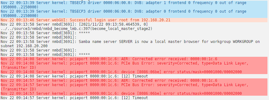

Jetzt kommt eine andere Fehlermeldung :(

42 minutes ago, sakistech said:
Danke, hat funktioniert. :)
  Reveal hidden contents
Bitte dann noch das hinzufügen (hoffe du kannst ein wenig englisch):
Die Meldung kannst du getrost ignorieren oder mit dem Eintrag "entfernen".
2 Posts unter dem verlinkten Post hab ich auch noch geschrieben das die Meldung nicht trivial oder besser gesagt nicht schädlich ist.
Nicht jeder Fehler in Linux ist auch wirklich ein Fehler.
