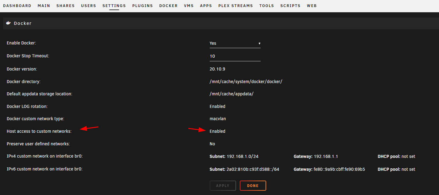

On 11/24/2021 at 2:26 PM, Domin1k said:
Aber ich kann nicht auf meine Dockercontainer mit manueller IP zugreifen.
wie sieht das bei Dir aus ?
Das steht auf enabled. Aber meine Dockerversion ist 20.10.5.
Habe aber auch den Unraid stable Channel mit 6.9.2.
Könnte sich in einer automatisch generierten Configdatei, durch diverse Wechsel der IP-Bereiche während der Einrichtung, ein Fehler eingebaut haben?
Wireguard hatte ich erst direkt vor dem Thread deinstalliert, auf dem boot-USB-Stick den Wireguard Configordner gelöscht und neu installiert.
Da ich 10 Docker habe, wollte ich das allerdings nicht für die Docker machen...

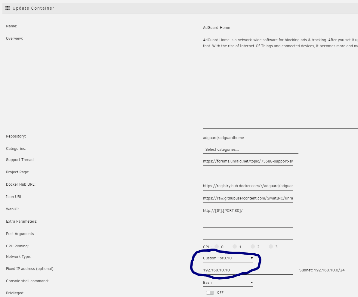

ich bin auf 6.10rc und hab die Option mac oder ipvlan, bleib aber auch auf macvlan da ipvlan keine Option ist mit den nicht unique MAC's mehr ....

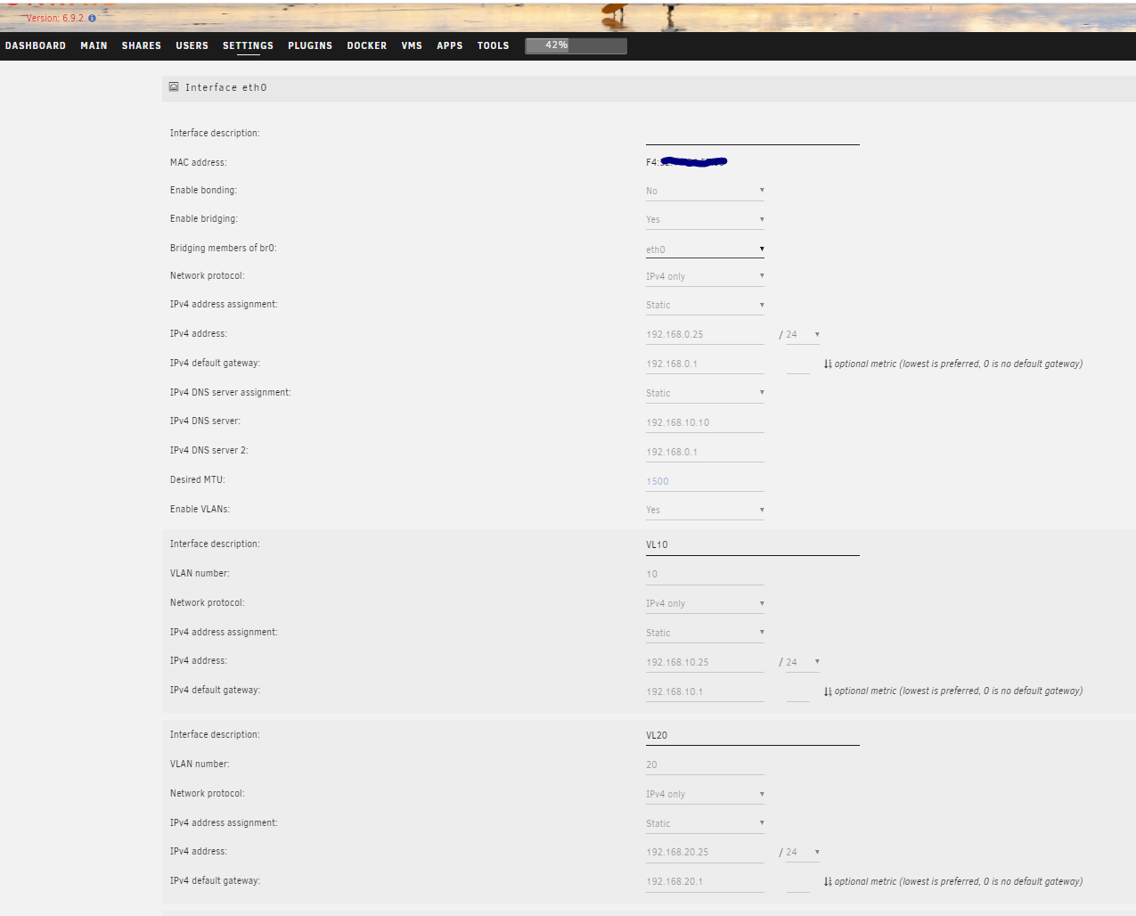

1 hour ago, Domin1k said:
@Ford Prefect Ich denke ich versuche hier die Sache auf vlan Basis umzukonfigurieren. Dein Post klingt schlüssig. Leider habe ich in den VPN und Docker Beiträgen im Forum oder auch bei Spaceinvaders Videos, nirgends den Ratschlag gefunden vlan zu nutzen wenn man die Docker erstellt...
Das Thema VLANs hat nicht direkt damit zu tun.
Sobald Du die am Start hast, nimmst Du einfach die passende Bridge.
br0: VLAN-ID=1
br0.10: VLAN-ID=10
br0.20: VLAN-ID=20
usw.....
Da ich bisher nur in verschiedenen IP-Subnetze über den Router die Bereiche (WAN, LAN, Server, etc) trenne, muss ich mich erst einmal mit vlans bei Mikrotik und dann bei Unraid einlesen. Das dauert wohl ne Weile.
Mikrotik: https://forum.mikrotik.com/viewtopic.php?f=13&t=143620
Genau so!
Oder kann Unraid zwei vlans nur auf sich selbst, für Docker und Host, betreiben? So dass ich mein Netzwek und Router nicht umkonfigurieren muss?
Nein, denn VLANs sind eben nicht untereinander bekannt.
br0: VLAN-ID=1
br0.10: VLAN-ID=10
br0.20: VLAN-ID=20
usw.....
Genau so!
@Ford Prefect Klasse, besten Dank für die links! :)
...beachte bitte, als Ergänzungzu oben.
br0 ist nicht zwingend VLAN=1 sondern untagged...wobei eben in in vielen Infrastrukturen das dann dann auf default =1 gemappt wird

Also das heisst, Du hast kein VLAN-Tagging auf unraid zum laufen gebracht?
Dann macht es natürlich wenig Sinn, hier nach Routing-/Verbindungs-Problemen weiter zu suchen.
Aktiviere VLANs für Deine UnRaid. Wenn Du nur eine Ethernet Karte da drin hast, gut...sonst deaktiviere die anderen erstmal.
Setze die eth0 in die bridge (br0).
VLAN 1 (ohne ID, default VLID=1), ist Dein Management LAN....das ist/bleibt die br0.
Aktiviere alle anderen VLAN-IDs
Du erhältst pro VLAN-D eine weitere Bridge, z.B. für VLAN 20 die br0.20.
Setze die unraid IPs inkl. Netz und GW für jedes VLAN.
Wenn Du einen Docker in ein bestimmtes VLAN setzen willst, dann nimm als  Netzwerk die custom-bridge des jeweiligen VLAN, zB br0.70 und vergib ihm eine IP aus dem Netz (Achtung, ausserhalb des jewweiligen DHCP-Bereichs des Routers). Beispiel, hier für meinen AdguardHome, als zentralen DNS auf 192.168.10.10 (in VLAN-10):
