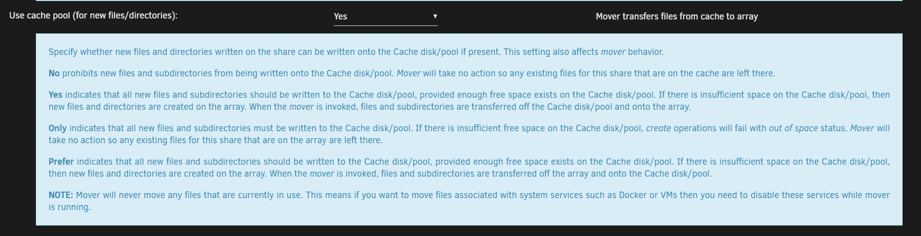

Beim Befüllen eines Shares habe ich das Problem, sobald der Cache voll ist, dass ich dann die Fehlermeldung "No space left on device(28)". Ein Durchschreiben, wie in den FAQ's beschrieben erfolgt leider nicht. Wie kann ich das Problem beheben?

wenn du befüllst den share auf cache no stellen, dann wird direkt auf array geschrieben und das o.g. passiert nicht.

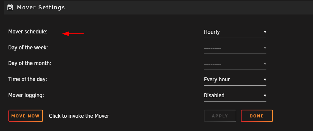

was cache yes heißt, siehe Beschreibung, der mover verschiebt bei deinem trigger dann vom cache ins array, du stellst ein wie oft usw ...
wobei, wenn ich mir die Beschreibung anschaue hast du Recht ;)
ich denke dass hier eher die Beschreibung falsch ist, korrigiert mich bitte ... ich arbeite ja nach treehold mit dem mover tuning plugin.
