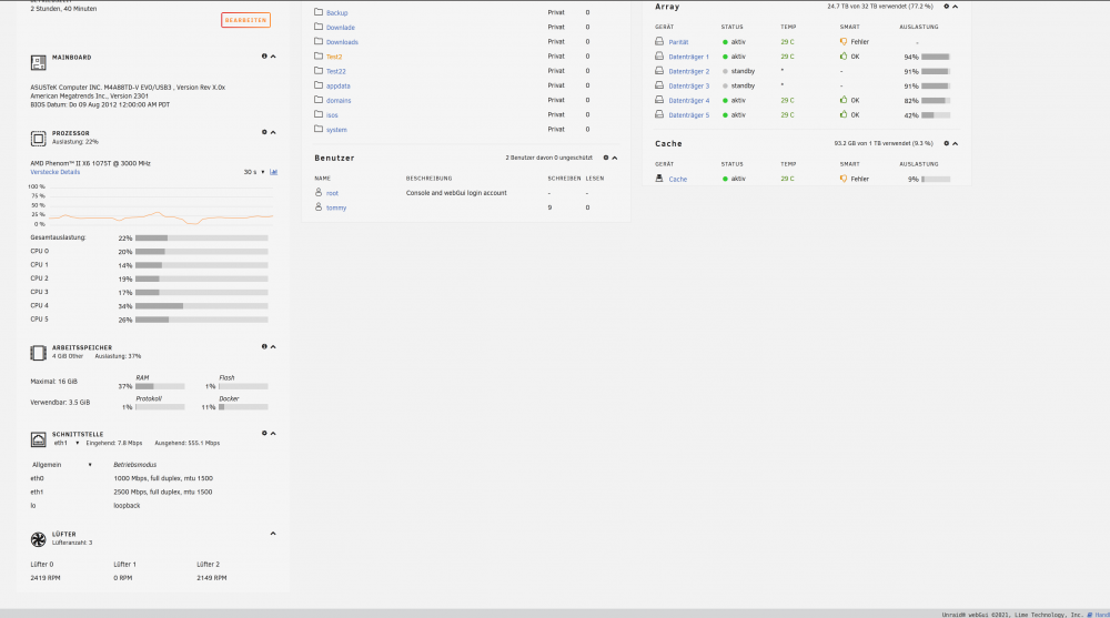

Folgendes ich habe  2 Unraid Server, wenn ich von Server zu Server Kopiere, kopiert er mit guten 110 MBs. Finde denn Wert Gut. Mit der eth0 (1000mbps) Schnittstelle.
Wenn ich aber mit der Schnittstelle eth1 (2500mbps) kopiere komme ich nur auf 50-60 MBs. Hatte vorher 10GB Karten drinnen da genau das Gleiche. Also Hardware Defekt müsste ausgeschlossen sein. PCIe Ports auch schon mal getauscht.
Hier wohl noch ein paar wichtige Punkte, die Server sind direkt verbunden, ohne Switch, Router über den eth1 Schnittstelle.
Wenn ich aber über eth0 kopiere, dann mache ich es über Windows Rechner, also auch Switch. Und über sth1 2500mbps, dann über Krusader.
Kopieren von SSD auf SSD, eben auf Cache.
Wenn ich aber einen andere Rechner(Linux,Mint) an den Server anschließe(eth1), machte er mit den 10GB Karten locker 300-500 Mb, im Schnitt.
Kann es daran liegen, dass ich noch Extra Einstellung an Krusader machen müsste?
Wichtig ist aber für mich das ich mit hoher daten rate von Server zu Server verschieben kann.

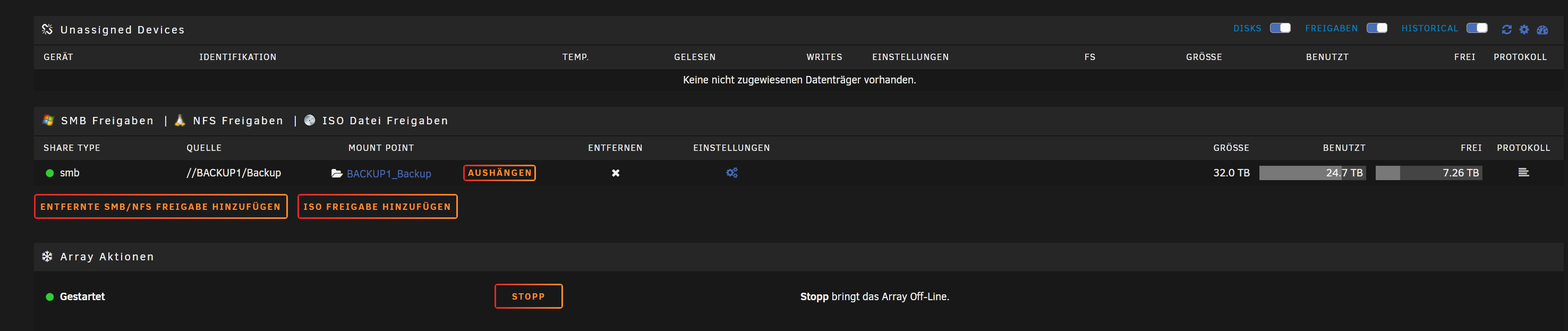

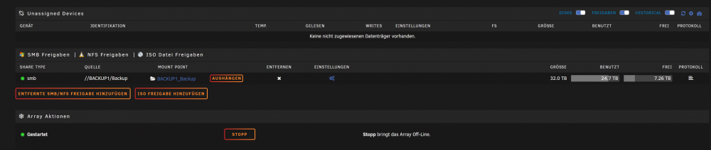

Wie hast du den Zielserver eingebunden? Einen SMB Share gemountet oder wie?
Ja, SMB, das ist richtig.
Also eingebunden ja im dem Sinne wohl nicht, eher mit Kruader verbunden. Aber über SMB, das ist richtig.
Edited by ComExperte
Aber auch eingebunden für Backup, habe ich jetzt vergessen. 1616764858_Screenshot(2497).thumb.png.c86a89e46cd1928ff7a184cdabe463fb.png

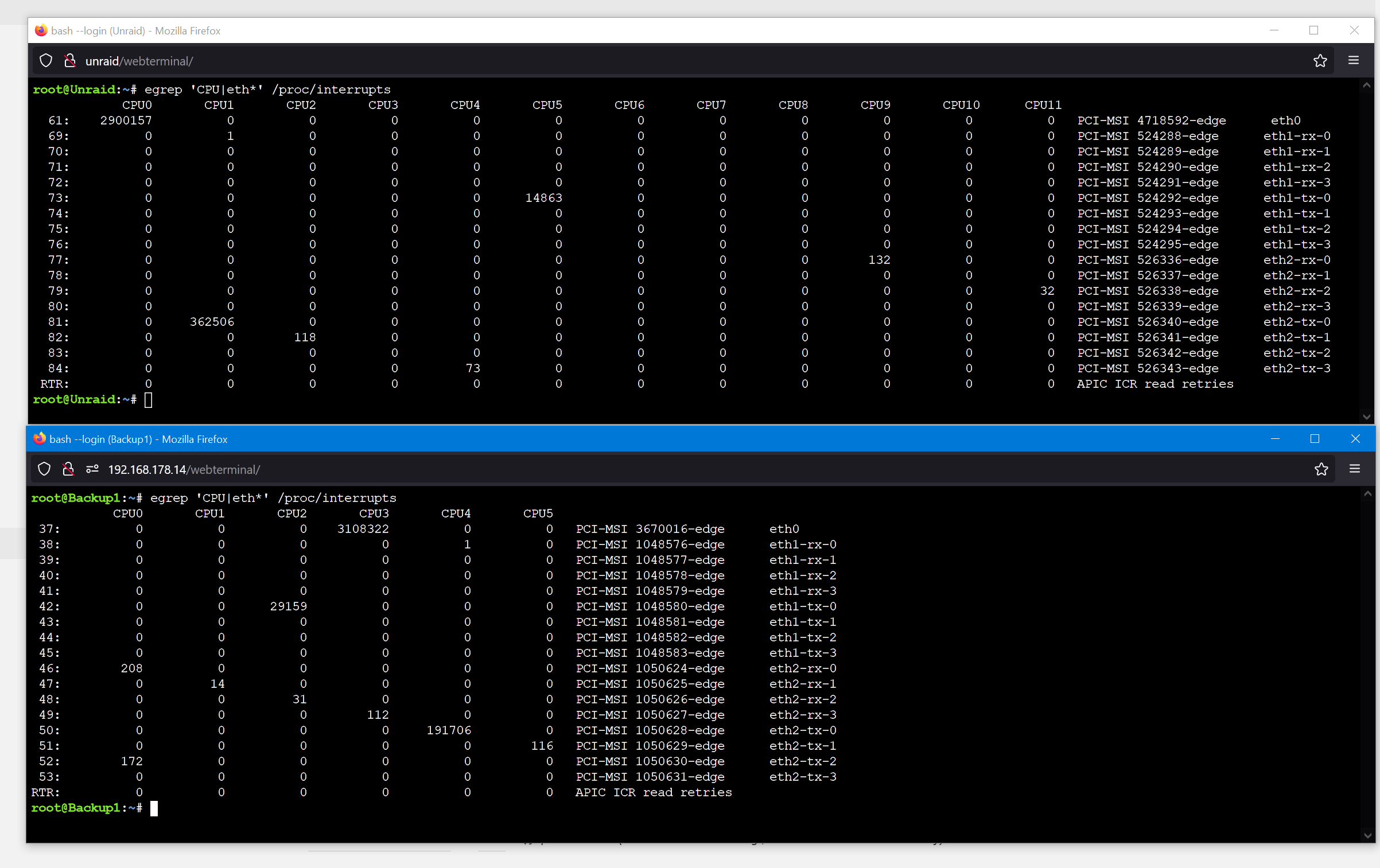

Führe bitte das auf beiden Servern aus:
egrep 'CPU|eth*' /proc/interrupts
Erhältst du als Antwort bei den 10G Karten mehrere CPUs? Muss ungefähr so aussehen:
CPU0       CPU1       CPU2       CPU3       CPU4       CPU5       CPU6       CPU7       CPU8       CPU9       CPU10      CPU11
 128:   29913308          0          0          0          0          0          0          0          0          0          0          0  IR-PCI-MSI 524288-edge      eth0
 129:          0   11210660          0          0          0          0          0          0          0          0          0          0  IR-PCI-MSI 524289-edge      eth0
 130:          0          0   13256826          0          0          0          0          0          0          0          0          0  IR-PCI-MSI 524290-edge      eth0
 131:          0          0          0    7000893          0          0          0          0          0          0          0          0  IR-PCI-MSI 524291-edge      eth0
 132:          0          0          0          0   19946721          0          0          0          0          0          0          0  IR-PCI-MSI 524292-edge      eth0
 133:          0          0          0          0          0   15990550          0          0          0          0          0          0  IR-PCI-MSI 524293-edge      eth0
 134:          0          0          0          0          0          0   19140087          0          0          0          0          0  IR-PCI-MSI 524294-edge      eth0
 135:          0          0          0          0          0          0          0   11455140          0          0          0          0  IR-PCI-MSI 524295-edge      eth0
 136:          0          0          0          0          0          0          0          0          6          0          0          0  IR-PCI-MSI 524296-edge      eth0
In meinem Fall sind das 12 CPU Threads, daher 12 Interrupts.
Wenn das auf beiden Seiten gegeben ist, dann können die 10G Karten RSS (Receive Side Scaling).

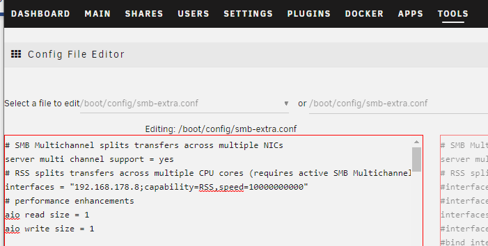

Dann kannst du dir den Config Editor installieren und über Tools die /boot/config/smb-extra.conf auf dem Stick bearbeiten.
Hier fügst du nun folgende Zeilen ein um Multichannel und RSS bei der Karte zu aktivieren:
server multi channel support = yes
interfaces = "<IPvon10GKarte>;capability=RSS,speed=10000000000"
aio read size = 1
aio write size = 1
Das natürlich bei beiden Servern. Beispiel:
Nun erstmal den SMB Mount trennen, danach auf beiden Seiten das Array stoppen und starten und den Mount wieder verbinden. Nun sollte RSS aktiv sein.

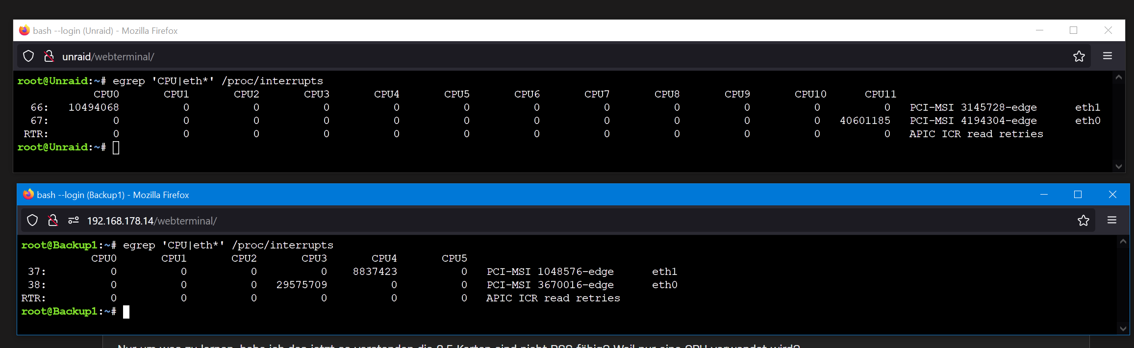

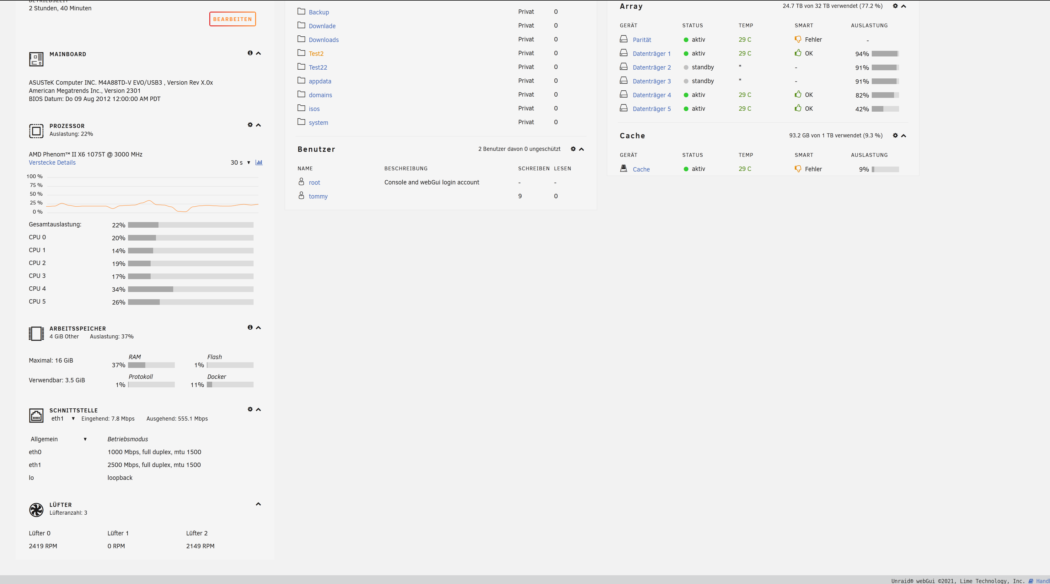

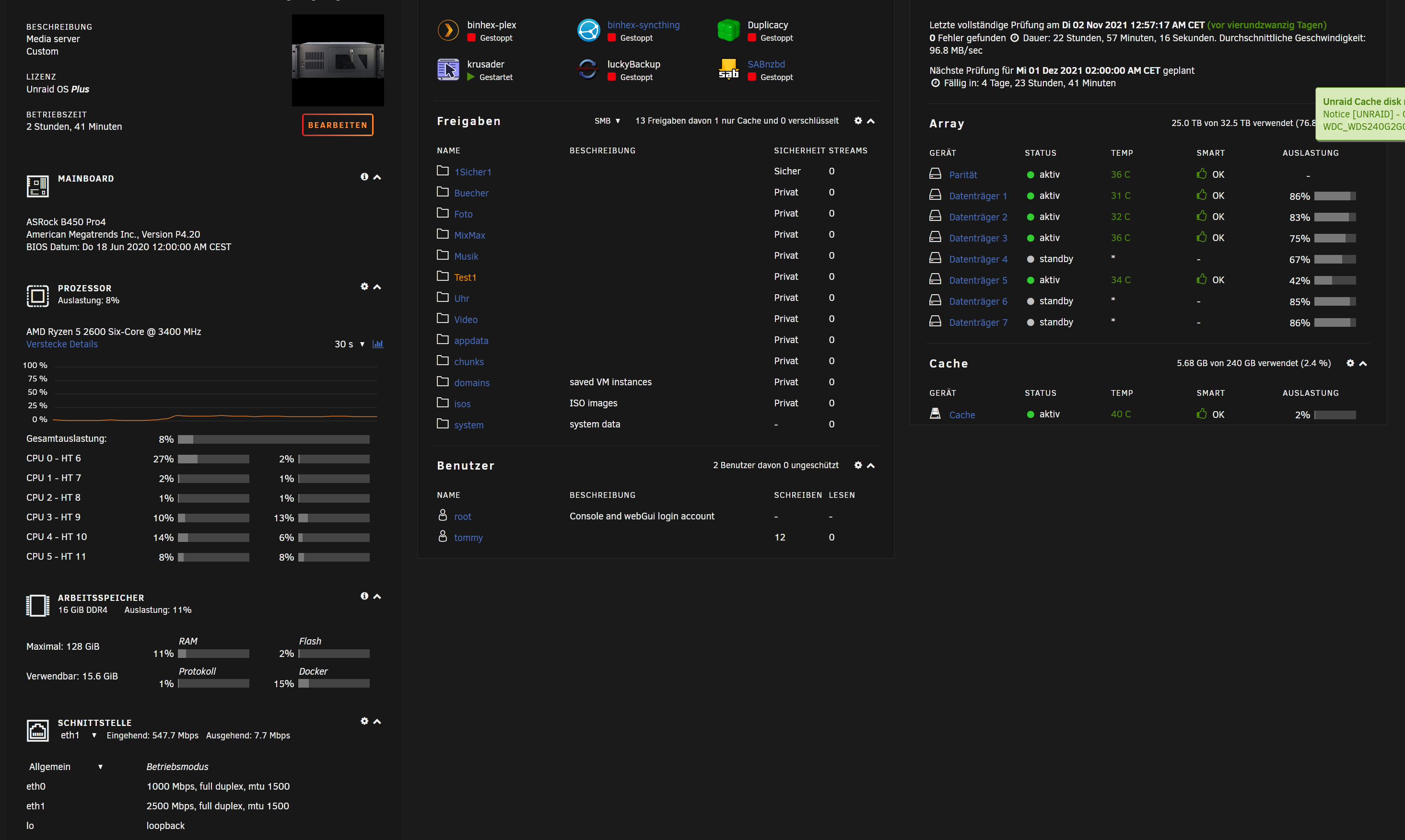

Hallo,
so habe mal aus Neugier die 2,5Gb Karten getestet, da kam Folgeendens raus. (siehe Bilder) eth1= 2,5G, und die eth0= 1G.
Werde mal heut Abend die 10G Karte einbauen.
Nur um was zu lernen, habe ich das jetzt so verstanden die 2,5 Karten sind nicht RSS fähig? Weil nur eine CPU verwendet wird?
Korrekt. Eventuell kann man es nachträglich aktivieren. Dann müsste man mit ethtool probieren.
Ich meine das geht so:
ethtool -K eth1 rxhash on
Kann aber sein, dass falls das nicht klappt der Server offline geht und neu gestartet werden muss. Daher stoppe am besten erstmal das Array.

So, das ist das Ergebnis mit den 10G Karten (Siehe Bild)
Nun wollte ich die am Unraid-Server "oberes Bild" die " /boot/config/smb-extra.conf" bearbeiten. Aber der Unraid Server hat diese Datei nicht. Der andere schon.
