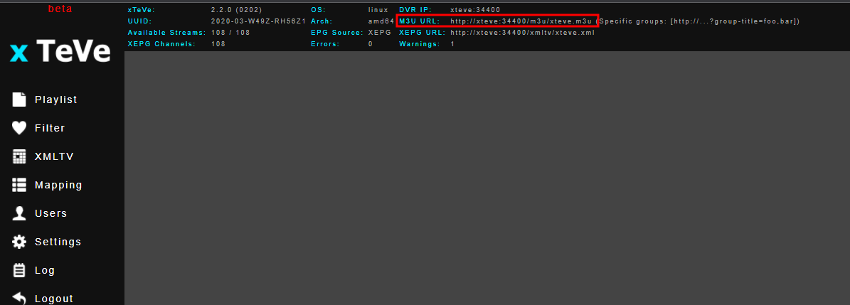

wenn xepg, dann lade dir einfach die xteve.m3u aud dem webinterface und teste die in vlc an einem client, dann siehst du ob xteve an sich soweit in der Kette steht.

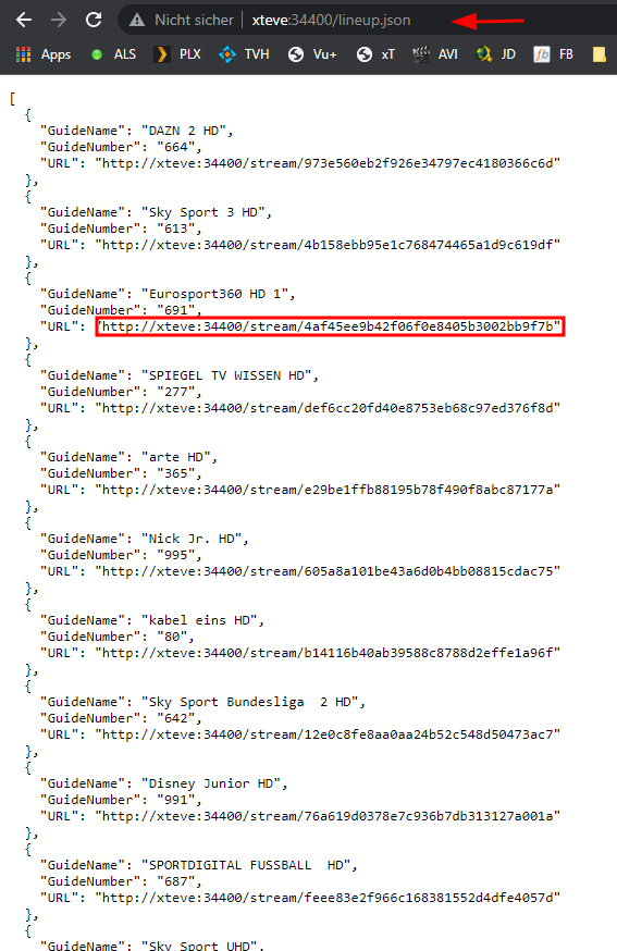

wenn PMS, dann gib mal die folgende url ein, http://ip:34400/lineup.json
da hast du auch die stream urls von xteve
es wird ziemlich sicher an der Quelle liegen, Plex spielt NUR konforme .ts streams ab, keine HLS etc etc etc streams, sprich, web musst du mehr oder weniger immer durch einen der o.g. buffer leiten um die zu .ts zu remuxen, wenn die Quelle aber dann noch adaptiv ist (vor allem in der Auflösung) wird es ziemlich sicher generell scheitern da Plex das einfach nicht mitmacht, das nur am Rand erwähnt. Da bliebe nur Echtzeit reencode über, aber das macht für den Zweck 0 Sinn, vor allem da Plex was das Thema Live TV eh die schwächste Software überhaupt ist ;) das jedoch nur meine persönliche Meinung ;)
