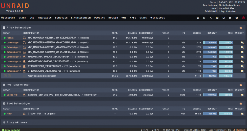

Nutze seit etwa 2 Wochen Unraid mit 2 verschiedenen Hardware PC's. (Bin echt begeistert bis jetzt!) Der hochwertige PC mit Fractal-Box AMD Ryzen5 6Core / 16MB RAM mit 4 WD Red HDD / 4 M2 SSD ergeben den Array + Parity (11TB). Für den Cache nutze ich zusätzlich eine 1 TB M2 NVme Samsung 980Pro SSD.

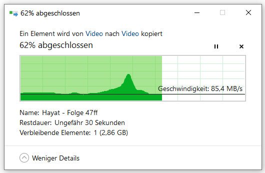

Jetzt meine grundsätzliche Frage zum Traffic-Speed mit SMB: Kopiere ich von einer SSD von Windows auf das NAS (auf die Cache M2), liefert es "nur" eine Übertragungsrate von 80MB/s bis 115MB/s.
Ist dies richtig? Erscheint mir zwecks der eingesetzten hochwertigen M2 Cache 980pro doch recht wenig. Wo kann ich noch ansetzen oder verbessern?

Wenn du 1Gbit/s LAN hast ist dies völlig normal und du solltest Geschwindigeiten von bis zu 125MB/s sehen. 1Gbit/s sind ca 125MB/s.
Warum packst du SSDs mit ins Array? Die werden dadurch ja nur ausgebremst
Grundsätzliches mal zum MB: MSI Board hatte nur 4 Sata/6Gb. Mir ging es um Speicherplatz. Den einen PCI.e 16x Slot , hier hatte ich nun die Möglichkeit, entweder ein SaTa-Controller zu setzen um die vom Platz noch zusätzlichen HDD einzubauen. Hätte aber dann nur wegen dem einen M-2 SSD Slot (Unterseite Board) nur eine SSD. Ich habe mich nun so entschieden, das ich einen 4Port M-2 Controller mit BIOS 4x4x4x4x in den PCI-e Port gesetzt habe.
Das einzige was ich jetzt noch machen könnte, wäre eine M2 SSD aus dem Array rauszunehmen und in den Cache Pool zu setzen wegen der Redundanz.
Was ist deine Meinung?

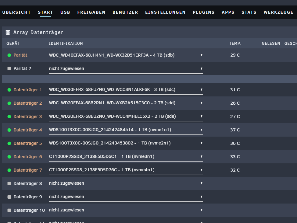

Mir fehlt leider aktuell der richtige Weg zum Verkleinern des aktuelle Arrays. Habe mir schon im Wiki den Beitrag durchgelesen. Welche Methode ich anwenden muss, ist mir nicht ganz klar. Ich möchte die 4 M-2 SSD (Disk4 bis Disk 7) aus dem Array entfernen und diese dann in einem neuen Pool definieren. Auf den Platten sind keine Daten drauf, obwohl jeweils 7GB angezeigt werden. Aktuell sind alle notwendigen Daten auf Disk1 (3TB). Docker und VM Dienste wurde gestoppt und in den Shares die Disks excluded.
Möchte verhindern das komplett das Parity neu erstellt wird (dauert Stunden). Nur die Änderungen und entfernen der Disk4 bis 7.
Wie sollte ich vorgehen?

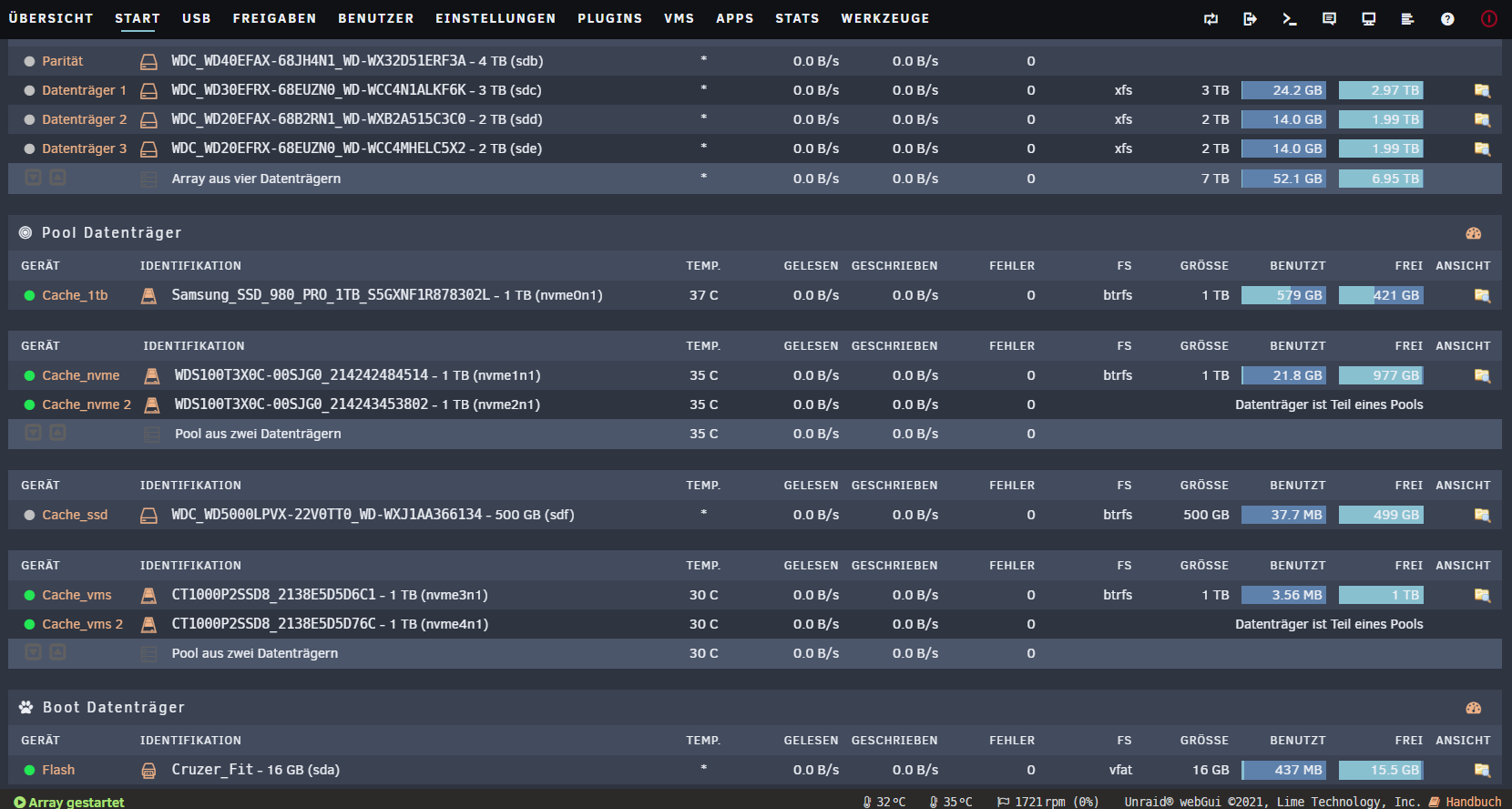

Daher habe ich die Array-Config neu erstellt, die Platten neu zugeordnet. Neu gestartet/Parity neu erstellen. Im Array sind jetzt nur noch die WD-Red inkl. der 4TB Parity. Alle anderen SSD und M-2 habe ich per Multiple Pools neu konfiguriert mit entsprechender Redundanz. Die Shares entsprechend eingestellt. Somit bleiben alle Docker Apps/VM's auch auf den schnellen M-2 im Cache-Pool und die HDD "schlafen" mehr, was auch stromsparender ist.
Denke so lasse ich es nun, besser als vorher. Danke Euch für die Anmerkungen.
Grundsätzlich ging es ja im Thread um den SMB Speed/Settings. Daher kann hier nun der Thread auf Solved gesetzt werden.
Meine aktuelle Config der 10 Platten, an den Pools kann ja später noch was angepasst werden, ohne die Parity neu zu erstellen, weil das lief diese Nacht neu durch und war nach 12 Stunden erledigt ;-)
