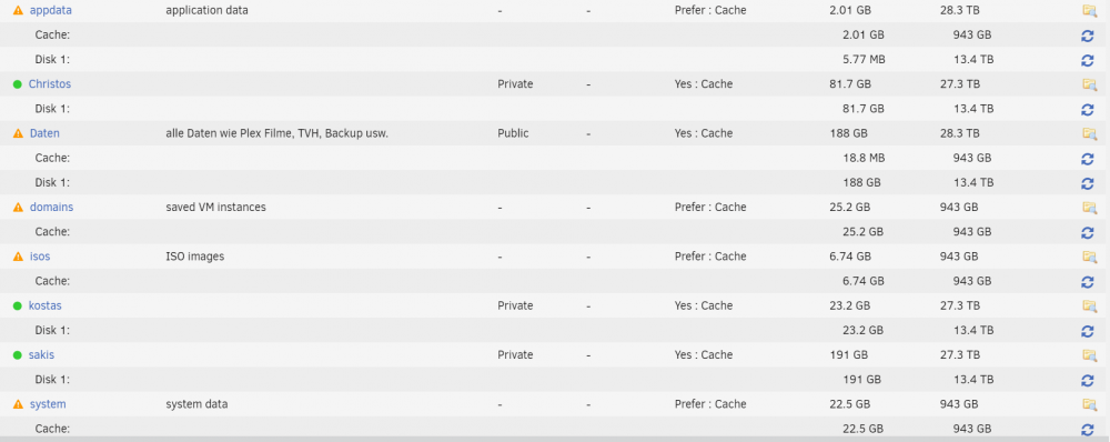

2. Shares haben Cache und Disk1 ? Das soll nicht so sein, oder ? Siehe Screenshot. Wie kann ich das beheben?

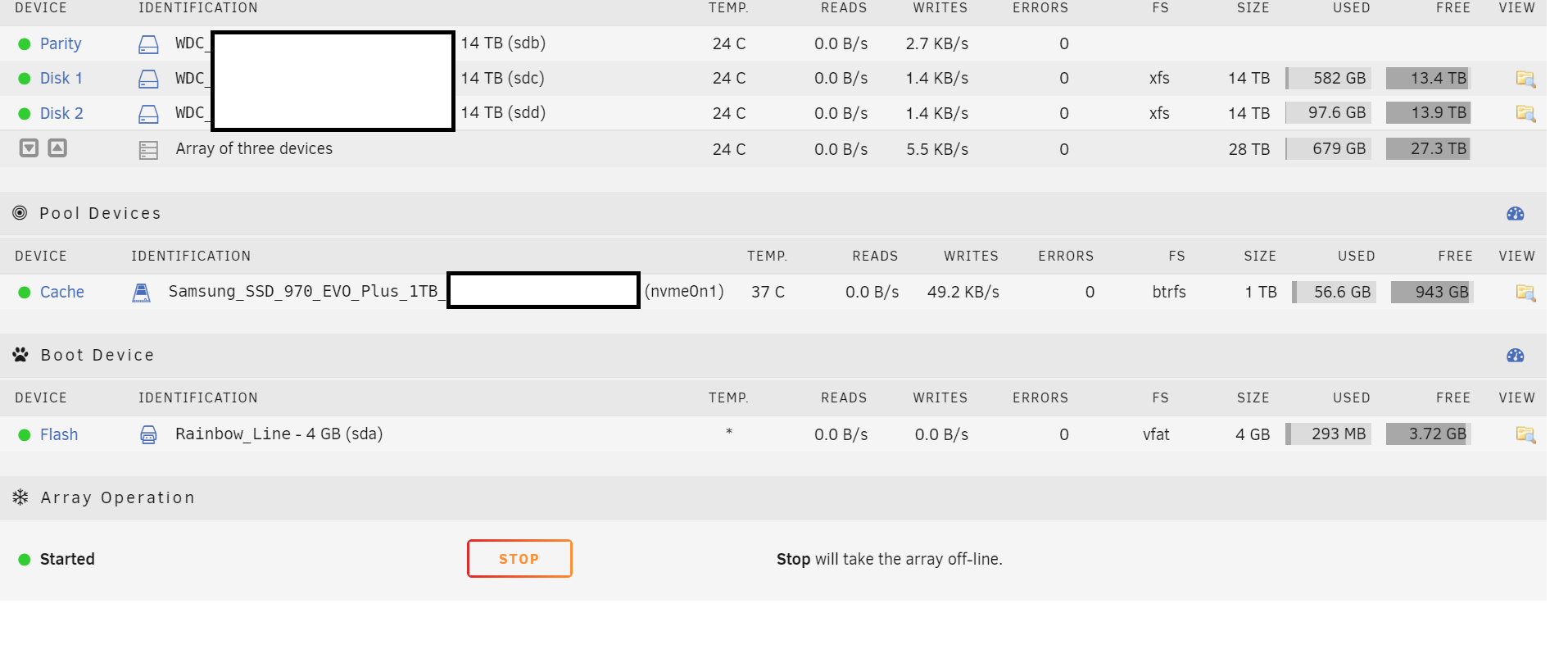

3. Dashboard zeigt bei Disk 2 an das dort angeblich 97,6GB Daten drauf sind, das stimmt nicht. Ich hatte mal zum testen ein Backup gestartet gehabt (auf Disk 2) hab die Daten aber wieder per ssh (rm -r /mnt/disk2/backup) gelöscht. ich bin mir nicht sicher ob dann kurze Zeit später ein Paritycheck gestartet wurde, hat das vielleicht was damit zu tun? und ist meine Parity jetzt "Kaputt" bzw. mit falschen "Daten" bespielt worden? Warum zeigt das Dashboard nicht den "echten" Speicherplatz der Disk an? Das gleiche ist auch Beim Cache! Aktuell läuft automatisch ein Parity-Check (noch 15 Stunden).
Alles in Ordnung. Für den Cache ist Deine Einstellung "YES: Cache".
Bedeutet, das der Cache zunächst verwendet wird. Aber der Mover verschiebt die Daten in der von Dir angegebenen Zeitspanne auf das Array. Die Verzeichnisse existieren also sowohl auf dem Cache als auch auf dem Array. Die Daten aber entweder auf dem Cache oder auf dem Array.

3. Dashboard zeigt bei Disk 2 an das dort angeblich 97,6GB Daten drauf sind, das stimmt nicht...
Auch hier: Alles in Ordnung. Dateisysteme benötigen auch für sich selbst Speicherplatz (Overhead). Bei XFS sind es knapp 0,5% der Plattenkapazität.
Siehe hier: https://rwmj.wordpress.com/2009/11/08/filesystem-metadata-overhead/
Docker Einstellungen > Nein wählen um Docker zu deaktivieren. Danach Mover starten. Dann ist Appdata nur noch auf dem Cache.
Bei "Daten" einfach mal rechts auf den Ordner klicken und schauen welche Dateien auf dem Cache liegen. Danach mal das selbe bei Disk1 machen und prüfen ob diese Dateien nicht zufällig dort auch vorhanden sind. Falls ja, hast du einen Konflikt und musst dich entscheiden welche der beiden du behalten willst. Vorzugsweise die auf der Disk1 umbenennen und vergleichen.

Ja, aber wenn ich den Mover nutze, müssten die Daten ja nur im Disk1 liegen tun sie aber nicht.
Sowie ein Verzeichnis sowohl im Cache als auch auf einer Disk im Array existiert, wird es Dir einfach so angezeigt.
Es reicht wohlgemerkt, das tatsächlich nur das Verzeichnis (auch ohne enthaltene Daten) auf dem Cache existiert, damit wie in Deinem Screenshot für diesen Share sowohl Cache als auch Disk1 angezeigt werden.
Das liegt daran, das der Share einfach die Summe aller Disks/SSD's wiederspiegelt. Damit Du mit einem verbunden Client eben keine Gedanken darüber verschwenden musst, auf welchem Laufwerk die Daten liegen.
37 minutes ago, sakistech said:
Das verstehe ich nicht ganz, sorry bin da noch neu in dem Thema. Die zweite Festplatte war leer und soll auch wieder leer werden.
@mgutt bezog sich auf die Features des Dateisystems.
Du musst einfach nur wissen, das selbst eine frisch formatierte Platte nicht 0B an Daten enthält. Das Dateisystem beansprucht immer Kapazität für sich selbst. Bei einer meiner Array-Platten mit 4TB sind es 27,9GB, die ich somit nicht nutzen kann.
Der Mover kann keine Dateien verschieben, die gerade benutzt werden. Daher muss Docker deaktiviert werden. Du hast vermutlich den Cache erst aktiviert als Docker bereits lief. Daher kam es dazu. Und langsam ist das dann auch, weil er effektiv nichts überträgt, sondern erstmal nur prüft ob die Dateien in Verwendung sind.
